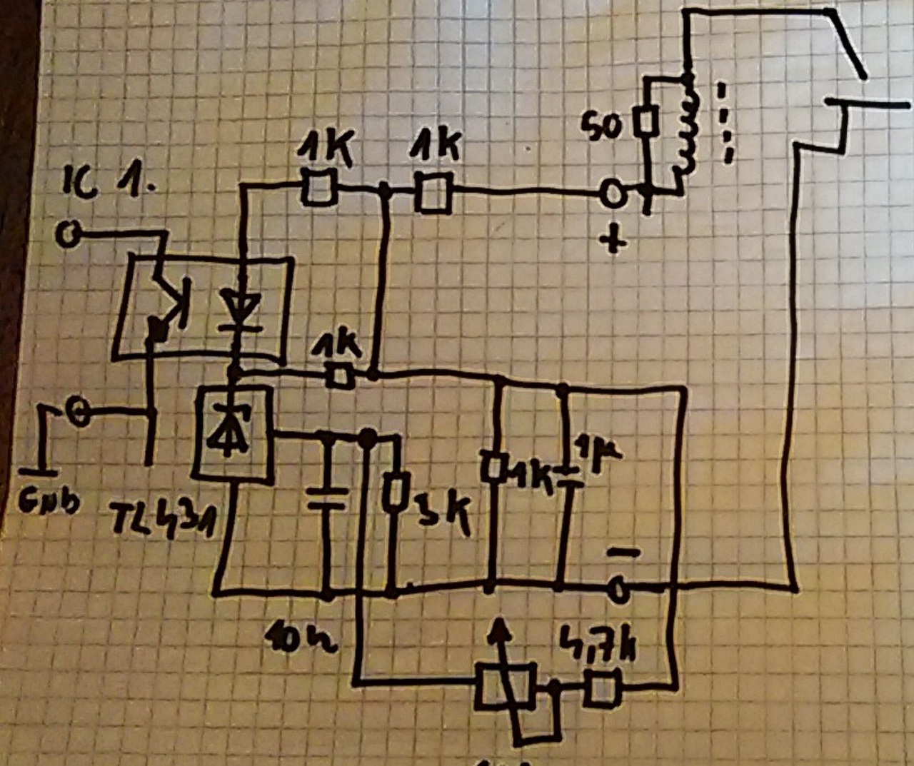

Egy gyári kapcsolásból rajzoltam ki ezt a kapcsolást, ez a z ívfeszültséget változtatja 20V 38V között a CO2 hegesztéshez, összeraktam nagyjából működik is, az optocsatoló az UC3845 vagy az UCC3808 1. lábár kell kötni a másik a GND, az áramkört az inverter kimenetére de a fojtó elé, persze kell egy 50 Ohm 10W körüli ellenállás a fojtóra.

Nem kimeneti feszültséget akartál írni? Szerintem az ívfeszültség nem lehet 30V vagy annál nagyobb, annak olyan 18-22V környékén kell maradni. Meg elvileg az áramszabályozásnak mindenképpen felül kellene írni a fesszabályozást.
A már megépített részben benne van az áramszabályozás.
De kimeneti feszültség akart lenni. A hozzászólás módosítva: Ápr 17, 2017

Azért mert árammódú szabályzású inverter nem használható mig eljáráshoz, vagy legalábbis a végeredmény nem lesz az amit szeretnénk, ugyanis hegesztés közben a feszültség nem ingadozhat!
Trafós gépeknél ezt a trafó nagyon szoros csatolásával oldják meg.
Josi777 -nak szántam a 20:51-kor írt válaszom.
Jó hogy mindenki ilyen okos, tudom, de mivel félvezetőkkel kapcsolgatok igy kell egy lehető legmagasabb áramkorlát.
350A ig fel tudom vinni a zárlati áramot, az már csak elég egy 0,8mm es huzalhoz szerintem, ami CO nál sokat számít az az áramforrás dinamikus tulajdonsága is, hiába van nagyon erős trafód ami sok áramot lead az nem hegeszt hanem elpárologtatja a hegesztőhuzalt ha nincs a DC ágban fojtótekercs.
