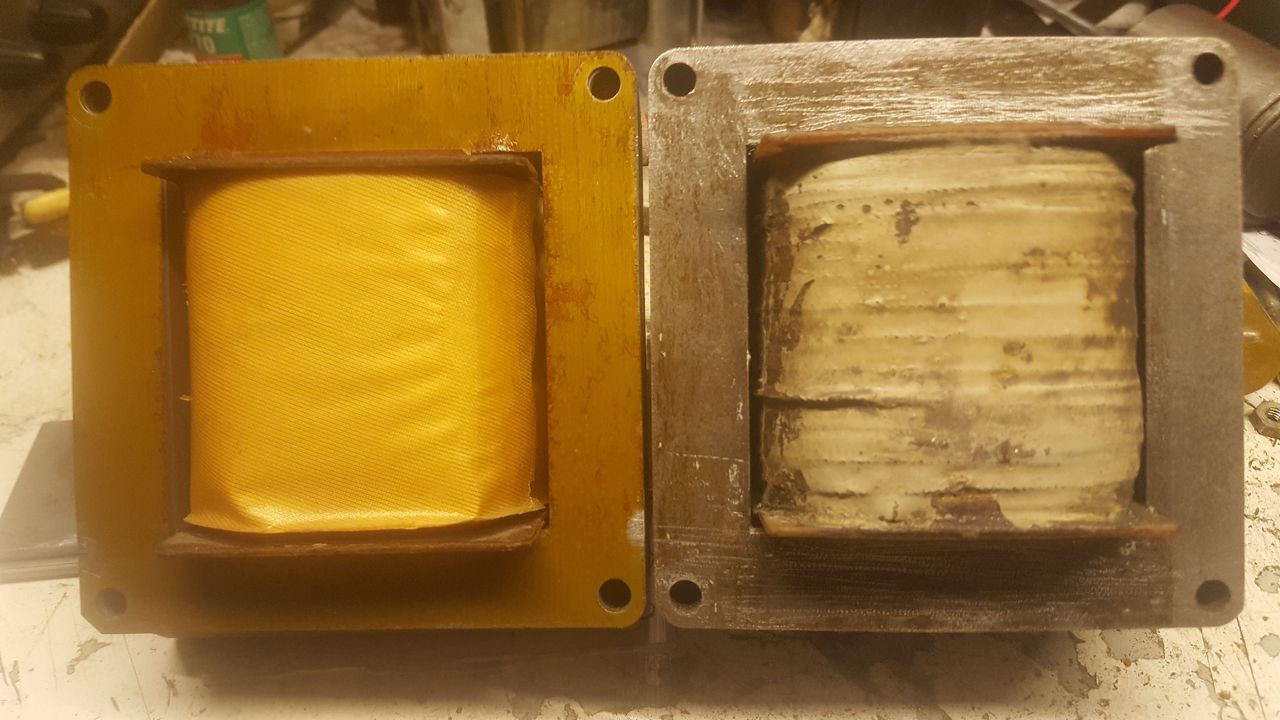

(#) Gafly válasza hospel hozzászólására (») Ápr 18, 2017 /
Ha az anyaguk hasonló, nem érzek komoly akadályát.
Ehhez jó lenne méréseket eszközölni, ha még nem bontottad szét a két donort.
Gondolom kimenő transzformátort szeretnél így készíteni, mert hálózati trafónál nem kellene keverni (például az egyik lenne külön fűtő, a másik meg anód transzformátor)...
A hozzászólás módosítva: Ápr 18, 2017
(#) erbe válasza c27 hozzászólására (») Ápr 18, 2017 /
Két egyforma EI magot egymás mellé tehetsz és a három vastag oszlopra mehet a három fázis. Létezik ilyen a gyakorlatban is, ötoszlopos trafónak hívják. Nem lesz semmi gond se a középső légréssel, se a külső oszlopokkal. A 3 db egyforma trafó egyszerűbb.
(#) hospel válasza Gafly hozzászólására (») Ápr 18, 2017 /
Hogy az anyaguk hasonló-e vagy sem azt sajnos én nem tudnám még méréssel sem megállapítani ./Ehhez én túl amatőr vagyok / . De ha el mondod hogy hogy kell akkor van rá esély hogy meg tudom oldani persze ha van hozzá megfelelő eszközöm . Még nem bontottam szét a két donort , és természetesen kimenő trafókat szeretnék készíteni belőlük de csak a sztereó miatt kellene két egyforma vasmagos.
(#) Gafly válasza hospel hozzászólására (») Ápr 19, 2017 / 1

Arra azért figyelj, hogy darabszámra egyforma legyen a két csomag...

(#) ferci válasza hospel hozzászólására (») Ápr 19, 2017 /
Azért azt vedd ám figyelembe, hogy az M lemezeknél van-e egyáltalán légrés..
Nem írtad, hogy SE vagy miféle lesz az erősítőd.

(#) Gafly válasza ferci hozzászólására (») Ápr 19, 2017 /
Valóban, igazad van.
Az nem árt, ha a SE erősitő esetében a kétféle magnak azonos a légrése, mert különben eléggé nehezen megjósolható a végeredmény...

(#) ferci válasza Gafly hozzászólására (») Ápr 19, 2017 /
Ebben a helyzetben optimális lenne 0.3- 0.4 mm légrés, mert nincs elosztva a 3 átmenetre, mint EI magnál lenne 0.1-0.15 mm/felület..
Kicsi az esély..

(#) ferci válasza pucuka hozzászólására (») Ápr 19, 2017 /
Szerintem nem figyeltél eléggé.. - itt nem hálózati trafóról van szó, hanem valszín SE kimenő készítésről a két trafóból.
Tehát kérd meg a kérdezőt, szedjen már ki mindkettőből 2 lemezt és akkor tiszta lesz, alkalmasak-e vagy sem erre a célra.
Már régen elszoktam a trafók tekeréséről, stb. - nem most kezdtem én se ezekkel foglalkozni.. tudom a különbséget.
(#) pucuka válasza ferci hozzászólására (») Ápr 19, 2017 /
Mindkét mag ugyanolyan méretű, csak más vastagságú. A légrés szempontjából ez közömbös.
Az, hogy a vegyesen lemezelt vasmag milyen minőséget fog hozni, az lehet kérdés, de ha egyirányban lesz összerakva, biztos lesz légrés, és alkalmas lesz az SE üzemre. Nem hiszem, hogy méretezné a mágneskört, ahol szükséges a pontos légrésméret, amúgy meg eléggé lehetetlen vállalkozás lenne a vasmag anyagának ismerete hiányában. Úgyhogy légrés lesz, hogy mennyi az bizonytalan. Egyébként is minden részekből összerakott mágneskörnél van légrés, csak az a kérdés, hogy mennyire elhanyagolható. Ha átlapolás van, akkor is van, de akkor nagyon kicsi, és többnyire elhanyagolható. A légrés léte nemléte az előmágnesezésen túl (ur csökkenés) a szót induktivitás nagyságát is befolyásolja, ami kimenő trafónál fontos kérdés, hálózatinál nem annyira.

(#) hospel válasza ferci hozzászólására (») Ápr 19, 2017 /
PP-s erősítő lesz tehát nem kell légrés .
