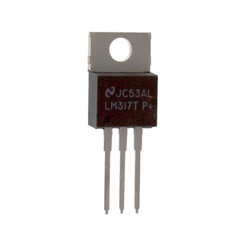

Kevés a időm, de muszaj lessz akkor,Össze dobok egy ilyen töltőt LM317.
Majd irok a fejleményről.
(#) dinokal válasza Edimax hozzászólására (») Jún 30, 2016 /
Ez a 317-es a 100 mA-rel gyenge lesz. Válaszd a nagyobb 1A-est, és ne feledkezz meg a hűtéséről sem.
Ha kevés az időd, leggyorsabb az 5W-os izzóval kiegyenlíteni az akkukat, utána töltheted a gyári töltővel. Mivel az egyik túl van töltve, ezt úgy sem kerülheted el.
(#) Edimax válasza dinokal hozzászólására (») Jún 30, 2016 /
Helo . AZ a LM317 1,5A tud. Ezt fogom megcsinálni. Bár nekem mindegyvolna,hogy melikkel csinálom meg. Alkatrészekkel nem gond. Csak a sok melo.

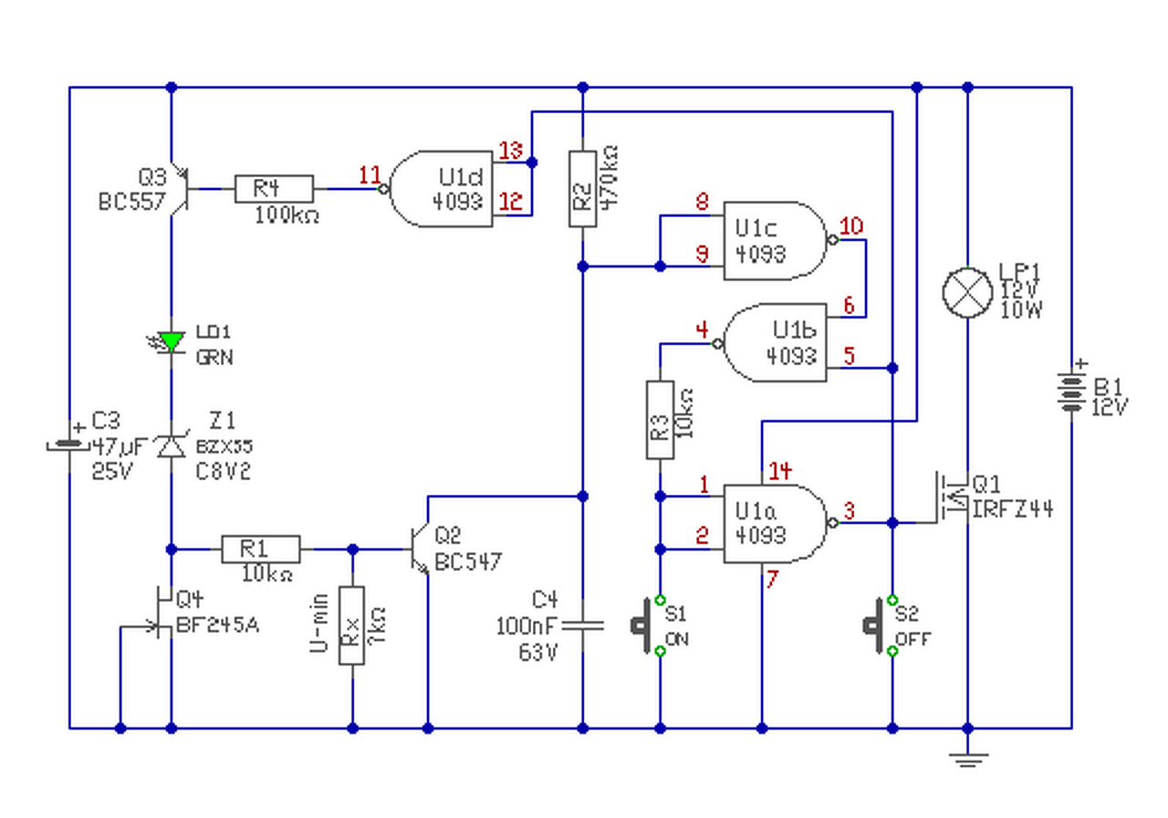

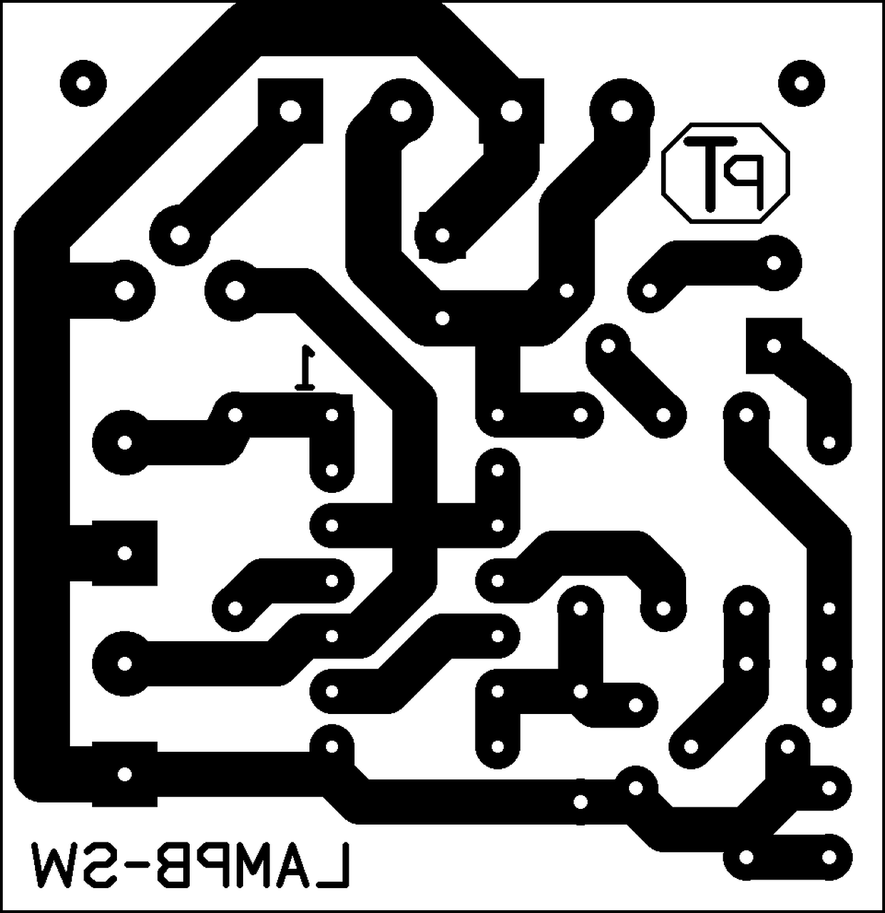

Abban kernem a segitsegeteket, hogy 12v-os zseles akkut hasznalok foleg vilagitasi celokra. A led egot direktbe kotom az akksira. Hogyan tudom megakadalyozni, hogy az akksit tulmeritsem? Vsn erre kesz elektronika, vagy kesziteni kell? Amugy illyet nehez csinalni?
Koszonom!
Peter
(#) proli007 válasza rettung hozzászólására (») Ápr 20, 2017 /
Hello! Kell egy feszültség figyelő, egy tároló, amit be-ki tudsz kapcsolni és amit az alacsony feszültség kikapcsol. És kell egy teljesítmény eszköz, ami a világítást kapcsolja. Pld. így lehet megoldani a gondot. A feszültség figyelése itt nem túl precíziós, a kapcsolási értéket a zéner feszültség, a Led nyitófeszültség és a tranyó bázis-emitter nyitófeszültségének összege adja. De talán nincs is szükség a túl "precízkedésre". Cserében viszont rendkívül kicsi az önfogyasztása kikapcsolt állapotban. Valamint ki és be is lehet vele kapcsolni a lámpát.
A lekapcsolási érték Rx segítségével kismértékben változtatható. Ha nem, akkor az Rx-re nincs szükség.
A hozzászólás módosítva: Ápr 20, 2017
(#) rettung hozzászólása Ápr 20, 2017 /
Huha! Ez nekem kicsit magas! Sajnalom! Valami olyasmire gondoltam, ami: pl. Belefer egy kicsi dobozba, rakotom az akkura, a doboz oldalan mondjuk lenne egy tapegyseg aljzat, amibe bedugok barmit(izzo, ledszalag, radio tolto platform, stb.) Es csak annyit csinal, hogy ha az aljzatba egy bizonyos ertek ala csokken a feszultseg, akkor lekapcsol. Mintha lehuznam a sarut az akkurol.
Ez hulyeseg?
Nem hülyeség, csak vagy tárolni kell az infót hogy be van kapcsolva, vagy hiszterézis kell (ki és bekapcsolás közötti feszültség különbség). Mert mihelyt lebontja a kapcsolás a lámpákat, az aski feszültsége azonnal visszatér, és erre visszakapcsolna. Valamint törekedni kell a legkisebb fogyasztásra, ha állandóan az aksin van. De nagyon egyszerűen (két alkatrésszel) ez nem megoldható.
Itt a TLC555 áramköre is pld. ez teszi amit szeretnél.
