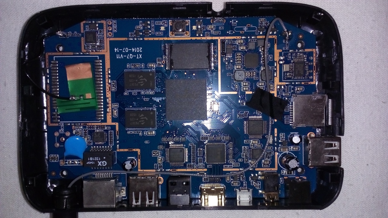

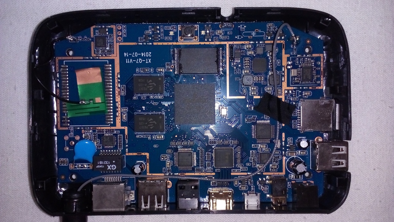

(#) sdavid96 hozzászólása Ápr 22, 2017 /
Nemrég regisztráltam a fórumra, bocsánat ha valamit nem szabályszerűen csinálok. Keveset értek az elektronikához.
Azt szeretném kérdezni, hogy van egy RK3188 Android TV box-om, ami 5V-tal működik, de véletlenül rákötöttem egy 12v-os adaptert (az 5V helyett). Nem füstölt, nem volt szaga, csak nem kapcsolt be, nem világított. Aztán rákötöttem az 5V-ra, de már úgy sem kapcsol be, nem világít (a bekapcsológomb, ami előtte világított). Gondolom kiégett az eszköz.
Meg lehet javítani, vagy kár vele foglalkozni?

(#) (Felhasználó 116638) válasza sdavid96 hozzászólására (») Ápr 22, 2017 /
Annak vége van, mint a botnak.Ez volt a tanulópénz...
Vegyél újat.

(#) abcdabcd válasza sdavid96 hozzászólására (») Ápr 22, 2017 /
Kéne fotó az áramköri panelról, ha szerencséd van, akkor lehet, hogy csak egy biztosíték égett ki a panelon, amit valamilyen túlfeszültségvédő kapcsolás hozott működésbe, de az is lehet, hogy tényleg tönkrement az egész, szóval látni kéne a dolgot...
Meg az egy másik dolog, hogy a biztosíték a lehet, hogy olyan kivitelű (sőt valószínű) amit mondjuk csak forrasztással lehet kicserélni, szóval ha úgy van, akkor kell valaki aki megcsinálja...

(#) sdavid96 válasza abcdabcd hozzászólására (») Ápr 22, 2017 /
Köszi a válaszokat, itt vannak fotók róla
