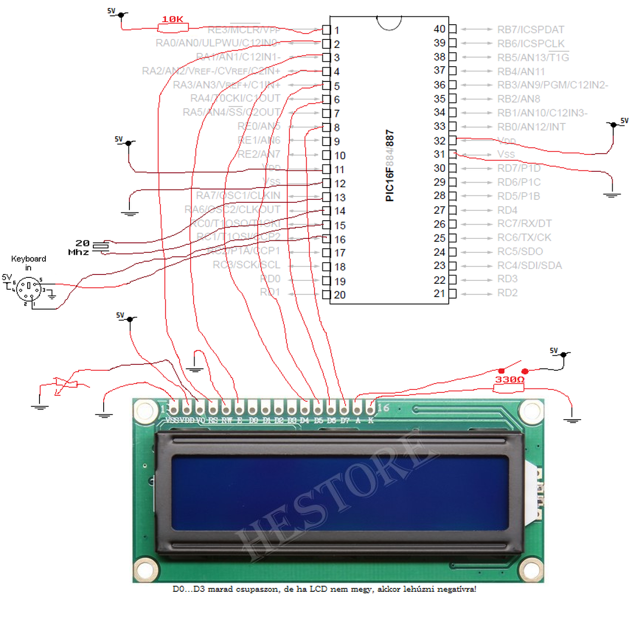

(#) Udvari Zsombor válasza Panhard hozzászólására (») Ápr 22, 2017 /
Ajjh! Na most! Így már minden jó?

(#) nagym6 válasza Udvari Zsombor hozzászólására (») Ápr 22, 2017 /
Nem. Idézem magamat, pár hozzászólással ezelőtt írtam: "Poti egyik vége lcd 1 pontra, másik vége lcd 2 pontra, csúszka lcd 3 pontra.". Itt a poti szabad vége az lcd 2-es lábra jön. Tehát poti két vége egymás mellé az lcd 1, és 2-es lábra. A poti csúszka jó.
És két min. 47nF kondit is írtam, hova?
A hozzászólás módosítva: Ápr 22, 2017
(#) Panhard válasza Udvari Zsombor hozzászólására (») Ápr 22, 2017 /
Azért még köss a poti másik felére is 5V-ot, utána kapcsold be az egészet. Állítsd be a kontrasztot a potival úgy, hogy még épp ne legyenek feketék a karakterek kockái a kijelzőn. Akkor majd láthatsz valamit a kijelzőn, ha jó lesz a program.
(#) Udvari Zsombor válasza nagym6 hozzászólására (») Ápr 22, 2017 /
Most is így van bekötve a potméter és tökéletesen állítható a kontraszt!
Na akkor a hardveres része rendben. Akkor működik? Vagy mi a gond? Hol akadtál el?

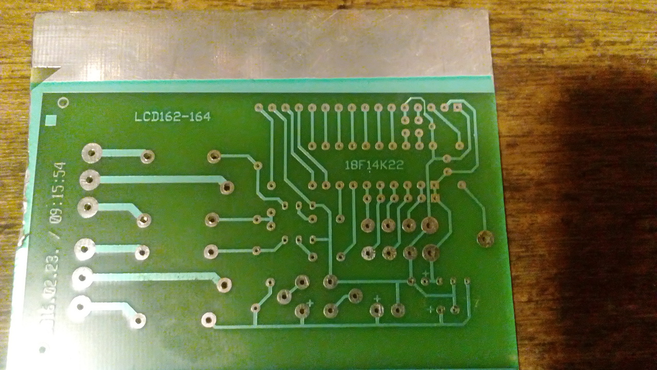

(#) Josi777 válasza Udvari Zsombor hozzászólására (») Ápr 23, 2017 /
Szia. Ha nem ragaszkodsz a PIC16-oshoz, akkor én szívesen adok neked egy PIC18F14K22-es IC-hez egy panelt, amin rajta van egy mezei 162-es LCD csatlakoztathatósága. Kontraszt állító potival, táppal (9V váltót kér a 12V-os relék miatt, de ha azt nem használod, más is jó.), 5 bemenet, 2 relés kimenet. Nincs körbevágva.
Feleslegessé vált, egy céláramkörhöz készült. Ingyen elküldöm neked. Talán még kontrollerem is van hozzá valahol.
