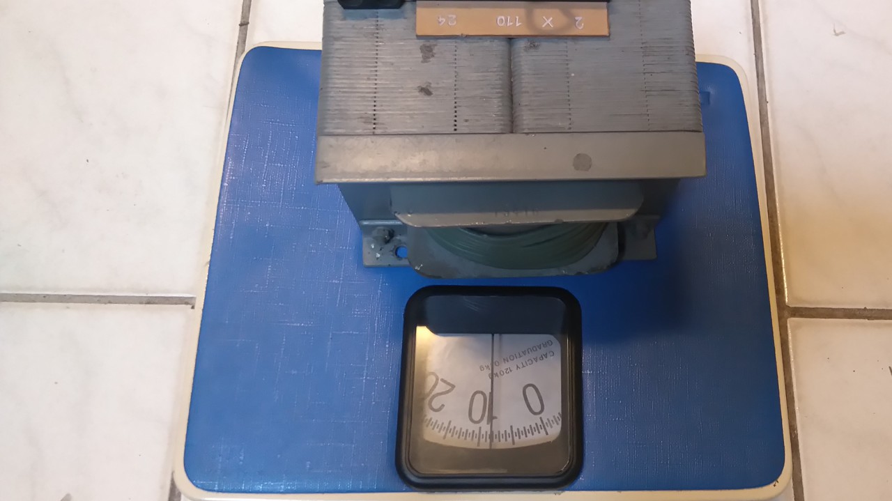

Itt egy kakukktojás
Nehezékként 8 Kg.
Vas keresztmetszet olyan 20 cm2
Külső méretek, 36x125x156mm (csak hogy ne centiméter legyen ).
Van ez 500W?
(#) Orbán József válasza Gafly hozzászólására (») Ápr 20, 2017 /
630VA a tippem...
(#) ferci válasza Gafly hozzászólására (») Ápr 20, 2017 /
Ha meg tudnád mérni a primer vagy a szekunder huzalkeresztmetszetet, abból már könnyen kiszámolható, kb. hány VA-re szánták.
Ha jól látom, 2*110/24-es.
Utána tőled függ, hogy mit engedsz meg neki folyamatosban vagy szakaszosan.

(#) granpa válasza Gafly hozzászólására (») Ápr 20, 2017 /
Van (kb. pont annyi). Csinálj terheléspróbát. Ha biztonsági, akkor kevesebb (350-400).
