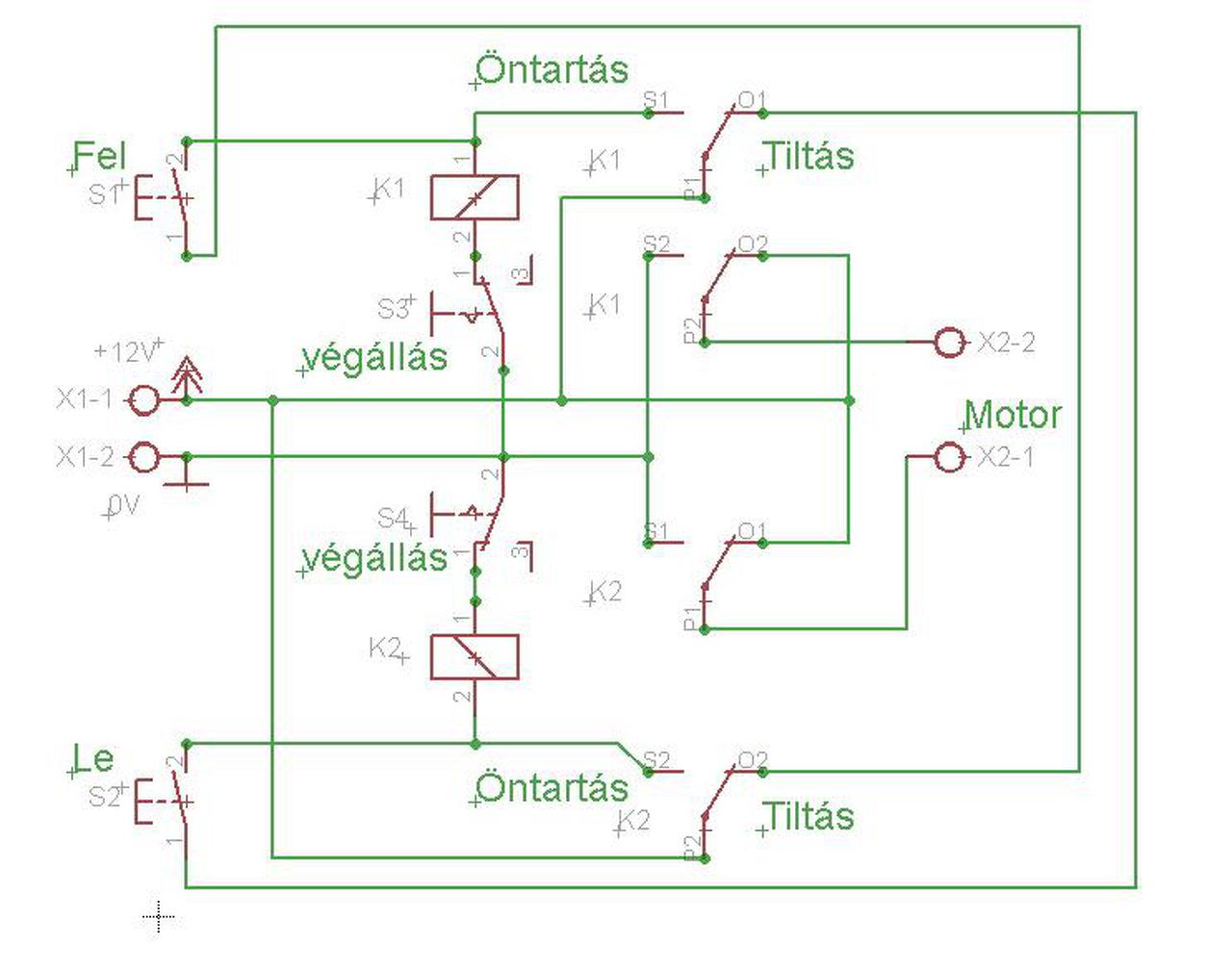

Garázsajtó nyitó rendszert szeretnék építeni, ablakemelő motor segítségével. Nincs ötletem arra, hogy miután egyszer kinyílott az ajtó és a végállás kapcsoló megállította, a távirányító másik gombjának megnyomásával hogyan fog ellenkező irányba megindulni az ajtó. Segítségeteket előre is tisztelettel köszönöm!
Két relével megoldható. Bővebben: Link.
Egyenáramú motornál a végálláskapcsolónak egy diódára érdemes nyitnia ami csak visszirányban vezeti az áramot. ilyenkor hiába nyit a relé, a dióda zár. Értelem szerűen a diódának bírnia kell a motor áramát. Valahogy így. Agombos kapcsolók helyére relé morzéja kerülhet a távvezérléshez. Váltóáramú motornál két relével morzéval oldható meg. A kondi kőt lábára a végállás kapcsoló zárt állapotban, köztes mozgáshelyzetben, és két relével felváltva adható ki a váltó áram. (hogy csak az egyik irány legyen kiadható plusz egy nyitó morze kell keresztbe. Erről sajnos nem találtam rajzot, rajzprogramom meg nincs fenn ezen a gépen.
Kimaradt egy szó ami miatt hülyeség a mondat a vége: ...visszirányban nem vezeti az áramot.
(Bocs) Ennek a motor áramkörében kell lennie.
Végállás kapcsolókkal, öntartás végállásig és tiltás Le-Fel egyszerre kapcsolás ellen.Zárlatot nem okozna de csak a tápfeszültség kikapcsolásával szüntethető meg

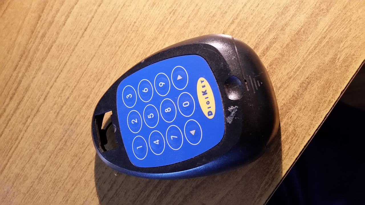

Hozzám került egy ilyen kódoló, sajna semmit nem dob a gugli róla. Felismeri valaki, esetleg valami leírás róla? Üdv
Hozzá szeretnék fogni egy automatikus kapu nyitoba. Két szárnyas kapu, találtam ezt a rajzot és erröl szeretném a véleményeteket megkérdezni. Van nekem ilyen otthon ezért jó lenne ha olyanal meglehetne oldani. A motrokra sincs ötletem. Jó lenne házilag megoldani mindent, ha ez persze megoldható. ![]() Üdv.
Énszerintem ez egy komplett adó-vevő egységnek csak a rádiofrekvenciás részei, az árából ás a panelen található alkatrészekből valamint az adat lábból ítélve szerintem ez valami ardunios cucc lesz
Ahhoz, hogy ezt használni tudd, az adó felöl egy kódoló a vevő felöl egy dekódoló egység a végén pedig egy relés leválasztás kell. Lehet, hogy nem ezen a fórumon de valaki ajánlotta a Beninca vevőket ár érték arányba, nyilván nem 500 ft de mire meg lesz a kapud ez lesz a legkisebb tétel. Én is 2 szárnyas nyitó előtt állok, lehet teszek is fel képeket. Üdv
