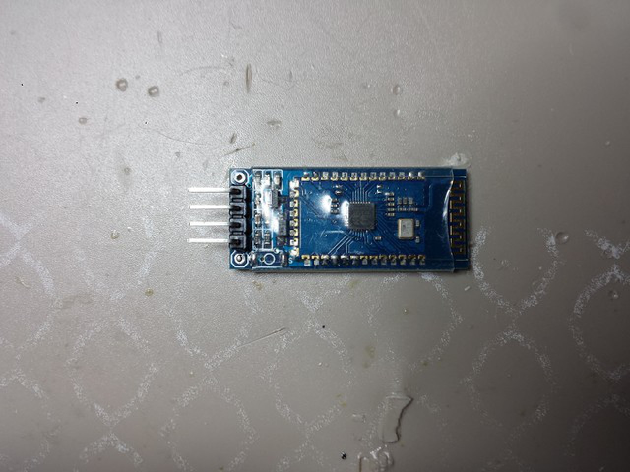

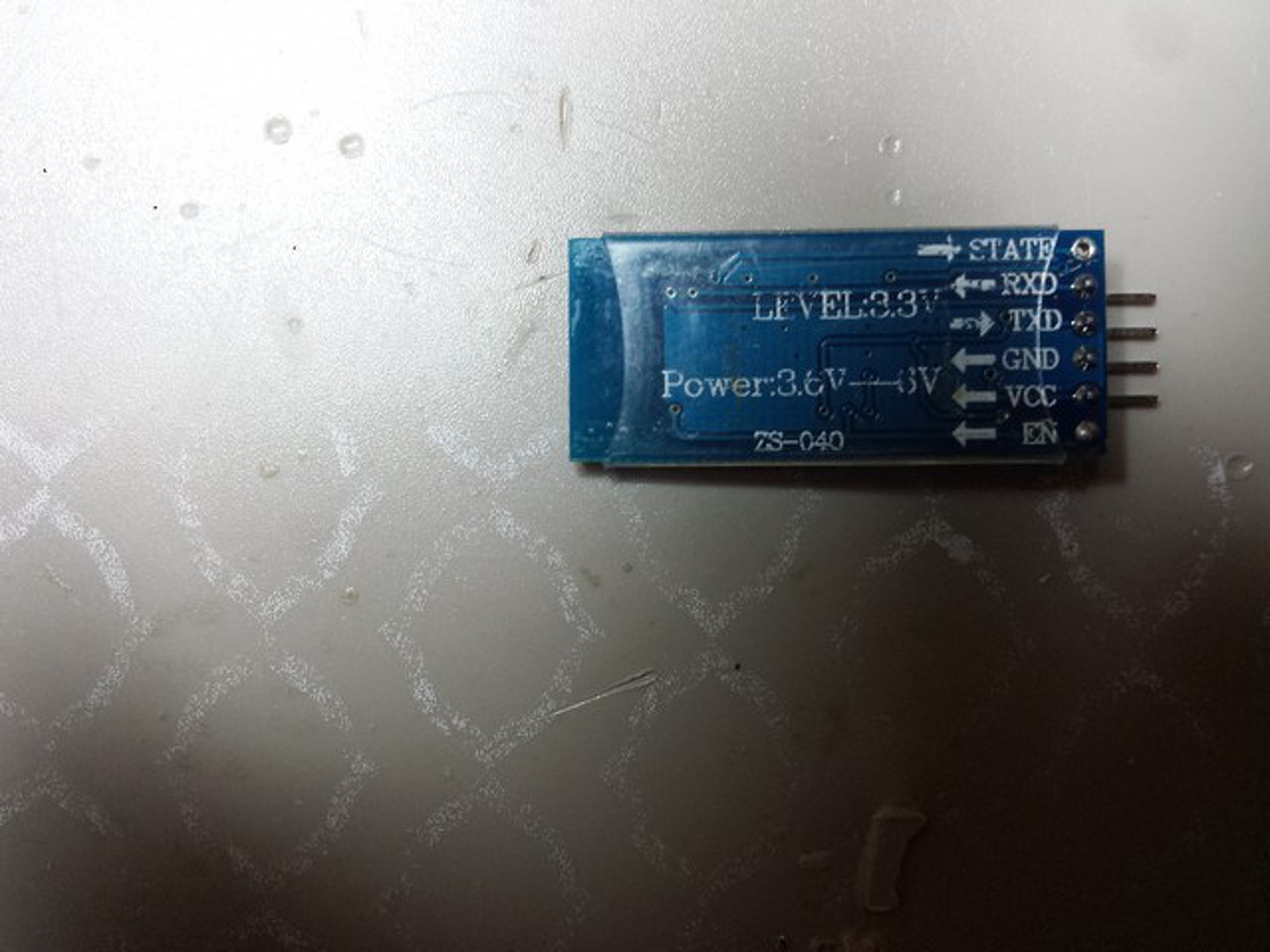

(#) RoliNyh hozzászólása Ápr 28, 2017 /
A hozzászólás módosítva: Ápr 28, 2017
(#) KBal76 válasza RoliNyh hozzászólására (») Ápr 28, 2017 / 1
Küldésre mind a kettô jó, de a HC-05, ami az átkapcsolható jobb, de nem azért mert átkapcsolható, hanem mert van egy protected mód, ez a BT kommunikációra vonatkozik, amit a 06-os nem tud (és néhány telefon kifejezetten igényli) , emezen viszont bekapcsolható AT parancsokkal.
(#) RoliNyh válasza KBal76 hozzászólására (») Ápr 28, 2017 /
Akkor ha jól érzem és egy ilyet rendelek:
Bluetooth modul...
akkor már nem nagyon foghatok mellé.
A másik amire kíváncsi volnék, hogy ezen az alaplappanelen vajon meg van -e oldva már a szintillesztés is vagy nincs, és kell még szintillesztő a 328P és -e közé?
Vagy mehet rá direktben szerinted?
(#) attika válasza RoliNyh hozzászólására (») Ápr 28, 2017 /
Én Hc06-ot használok több kütyümbe is és ahhoz kellett szintillesztő.
A 3,3V-ot már magasnak érzékeli a BTM ha 5V-ról működteted.
(#) RoliNyh válasza attika hozzászólására (») Ápr 28, 2017 /
Pech, akkor lehet én se úszom meg...
(#) sirály12 válasza RoliNyh hozzászólására (») Ápr 28, 2017 /
Miért nem megy minden akkor 3,3V-on?
(#) RoliNyh válasza sirály12 hozzászólására (») Ápr 28, 2017 /
Valójában nem is tudom. Ha van 328p ami full 3.3V on megy, akár még az is szóba jöhet...
(#) Kovidivi válasza RoliNyh hozzászólására (») Ápr 28, 2017 /
8MHz-en adatlap szerint stabil, a valóságban 16MHz-en is, de szobahőmérsékleten. Ettől eltérő hőmérsékleten nem garantált a stabil működés. Adatlap pontosabban informál.
(#) RoliNyh válasza Kovidivi hozzászólására (») Ápr 28, 2017 /
Ugyan ilyenem van HC-06-ba, ugyan azt tudja mind a kettő.
Amit észre vettem különbséget az az, hogy amíg nem csatlakozik semmihez addig ezen lassabban villog a kis led rajta, míg a másik fajtán sokkal gyorsabban.
Viszont 3,3V-ról nem biztos, hogy fog menni, sőt szerintem biztos, hogy nem.
Végül is a feszültség nekem mindegy is. Bár az 5V annyival előnyösebb, hogy az már van a rendszerben. Akkor rendelek is egy ilyet...

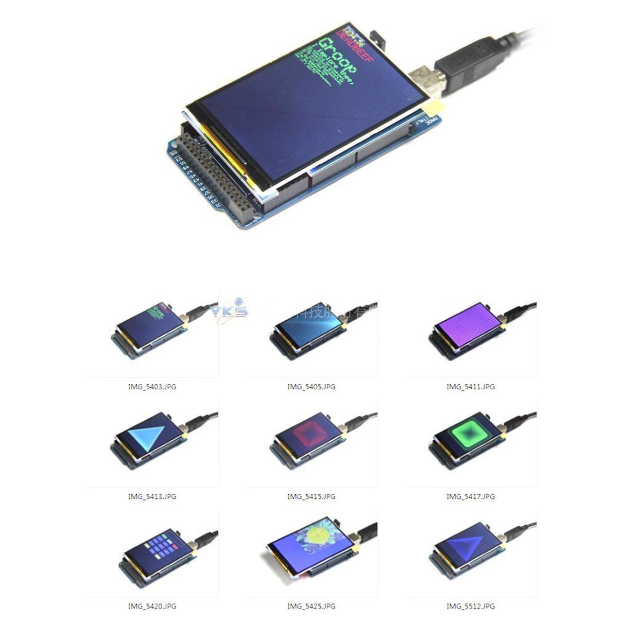

(#) Lac364 hozzászólása Ápr 30, 2017 /
Üdvözletem minden hobbistáknak. Hobbiszinten kezdtem tanulni , elsajátítani az arduino uno Atmega 2560 stb programozását.A két ill négysoros Lcd programozása úgy ahogy működik ,szeretnék tovább lépni Tft Lcd-vezérlésére.Vásároltam az ebayről egy képen látható 3,5" Tft lcd-t .Unohoz ill Atmega2560 hoz is kompatibilis elméletileg. Nekem mind kettővel működik egy egy teszt példaprogram erejéig , amit a linken található oldalról töltöttem le. A kijelző ili9481 nem tudom ez kinek mit mond. Ebay-en így hirdették s ami tetszett benne az olcsósága.Ha valaki rendelkezik ehhez a kijelzőtípushoz tapasztalattal ill egy-két példaprogrammal ,meg köszönném ,vagy csak leírná a tapasztalatait.A kijelzőhöz a linken lévő oldalról töltöttem le a példaprogramot. A letöltött programot kicsomagolva a Example01-Simple test nevű mappában található Uno és Mega2560 programok gond nélkül futnak uno-ban illetve megan. De a többi programot nem tudtam szóra bírni. Ebben is kérném a segítségeteket. Bármilyen egyszerű program érdekelne a kijelzőhöz. Válaszotokat segítségeteket előre is köszönöm. Teszt program Bővebben:Ebay
A hozzászólás módosítva: Ápr 30, 2017

(#) kapu48 válasza Lac364 hozzászólására (») Ápr 30, 2017 /
Irja a megjegyzésben, hogy kel hozzá még:
// IMPORTANT: Adafruit_TFTLCD LIBRARY MUST BE SPECIFICALLY
// CONFIGURED FOR EITHER THE TFT SHIELD OR THE BREAKOUT BOARD.
// SEE RELEVANT COMMENTS IN Adafruit_TFTLCD.h FOR SETUP.
adafruit/TFTLCD-Library
És ezeket be kel állítani a megához:
  1. // The control pins for the LCD can be assigned to any digital or
  2. // analog pins...but we'll use the analog pins as this allows us to
  3. // double up the pins with the touch screen (see the TFT paint example).
  4. #define LCD_CS A3 // Chip Select goes to Analog 3
  5. #define LCD_CD A2 // Command/Data goes to Analog 2
  6. #define LCD_WR A1 // LCD Write goes to Analog 1
  7. #define LCD_RD A0 // LCD Read goes to Analog 0
  8.
  9. #define LCD_RESET A4 // Can alternately just connect to Arduino's reset pin
  10.
  11. // When using the BREAKOUT BOARD only, use these 8 data lines to the LCD:
  12. // For the Arduino Uno, Duemilanove, Diecimila, etc.:
  13. //   D0 connects to digital pin 8  (Notice these are
  14. //   D1 connects to digital pin 9   NOT in order!)
  15. //   D2 connects to digital pin 2
  16. //   D3 connects to digital pin 3
  17. //   D4 connects to digital pin 4
  18. //   D5 connects to digital pin 5
  19. //   D6 connects to digital pin 6
  20. //   D7 connects to digital pin 7
  21. // For the Arduino Mega, use digital pins 22 through 29
  22. // (on the 2-row header at the end of the board).
Egyébként ezek a pin_magic.h -ban elvannak készítve!
Csak ki kel jelölni a használt boardot.
