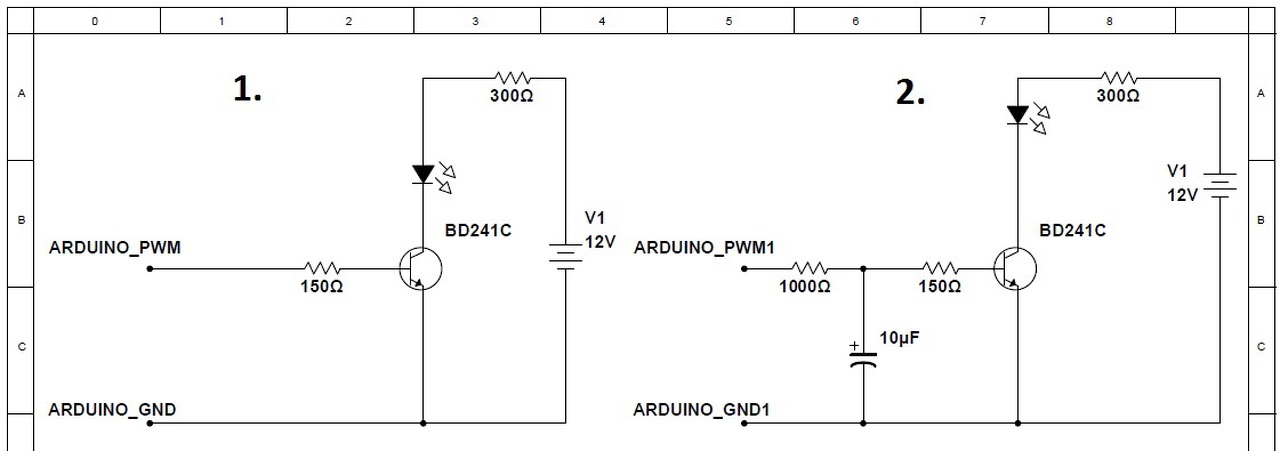

RGB ledszalaggal kéne egy napfelkelte fény szimulátort készítenem. A programot már nagyrészt megírtam, de teszt közben rá jöttem hogy a pwm felbontásnak a 8bit nem elég (255 lépés), mert nem elég sima (smooth) az átmenet, láthatóan lépcsősen emelkedik, főleg az elején látható jól. Lehet emelni a pwm felbontást csak akkor a Timer-ekkel kell szórakozni, ami nem hangzik egyszerűnek na meg a timer0 módosításával ugrana minden millis, delay stb. Tehát ezt elvetettem egyelőre, aztán arra gondoltam hogy egy lowpass szűrő-szerűséggel csinálnék egy úgymond DAC-ot amit be illesztek az arduino kimenete és a meghajtó tranzisztorom bázisa közé, ez a tesztek során egész jól működött, igaz még az alkatrészek értékével lehetne játszani, viszont ennél a megoldásnál meg a melegedés jött elő hisz elveszettem a pwm ezzel kapcsolatos előnyét. Mi lehet a közép út?
(#) RoliNyh válasza Electricboy hozzászólására (») Máj 1, 2017 /
Nem vagyok egy nagy szaki, de az biztos, ha egy tranzisztort, vagy fetet analóg módon használsz,
tehát amolyan "áteresztőstabilizátorként", akkor az bizony melegedni fog, nincs közép út.
Legfeljebb nagyobb hűtőborda a kapcsolóeszközre...
