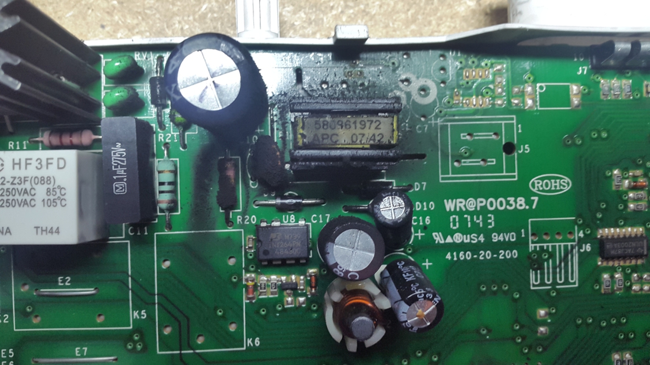

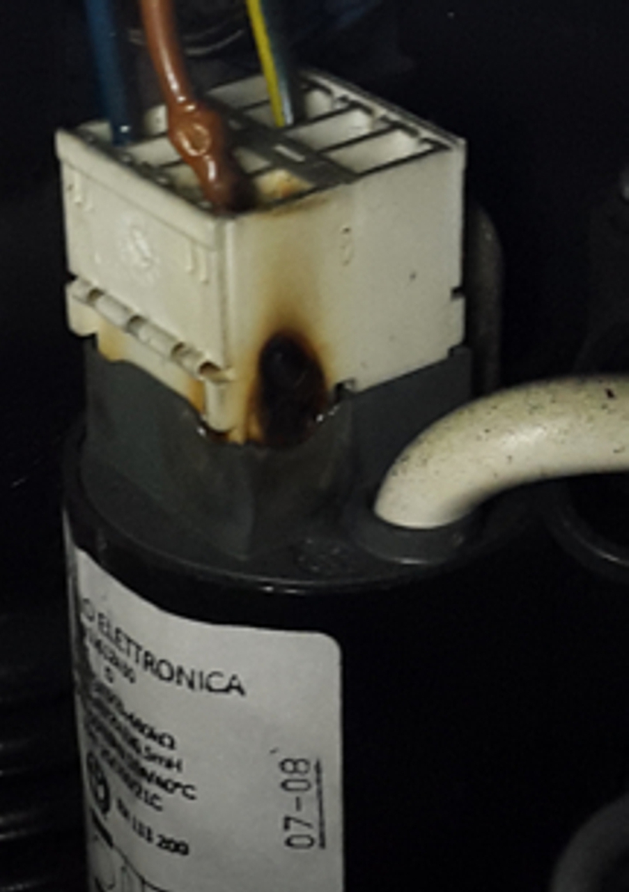

(#) Witl 106 hozzászólása Máj 6, 2017 /
Helo!
Indesit WITL 106, 10 évig remekül működött átlagos használat mellett. Napokban rakoncátlankodni kezdett. Nem lépett tovább a programon belül, pl. elkezdte a mosást, de nem ugrott a centifugára. Vagy folyvást ismételte az adott programlépést. Végül el sem indult. Utóbbin szénkefecsere segített. De a programbaj megmaradt. Leszedtem az oldalát és a csatolt képen látható állapot fogadott.
Hozzáértőktől kérdezem: ez mi a bánat és mi okozhatta? Ha cserélem vajon megoldja a programbajt?

(#) zolika60 válasza Witl 106 hozzászólására (») Máj 6, 2017 / 1
Ezt az égést valószínűleg a csatlakozó kontakthibája okozta. Azt viszont nem tudom ha ezt kijavítod megjavul-e, de próba szerencse, veszteni valód nincs.
A hozzászólás módosítva: Máj 6, 2017
(#) botesz válasza Witl 106 hozzászólására (») Máj 6, 2017 / 1
Az egy zavarszűrő kondi egyszerűbb ha kidobod anélkül is megy.
(#) palko0125 válasza Witl 106 hozzászólására (») Máj 7, 2017 / 1
A szűrő kikötése vagy cseréje után szerintem a panel tápegységét is "rakd rendbe". Puffer elkókat cseréld ki. Tudnak hasonló galibát okozni.
Üdv, Palkó.
(#) Witl 106 hozzászólása Máj 7, 2017 /
Palko, Zolika és Botesz javaslatai szerint (hálás köszönet!) kikötöttem a zavarszűrőt és szétkaptam a vezérlőpanelt. Utóbbinak kívűlről semmi baja nem látszott, aztán szétszedve már teljesen más a helyzet. Nejemnek mutatom: "Még jó, hogy nem égett le a lakás."
Szerintetek kuka vagy érdemes cserélgetni?
(#) uniman válasza Witl 106 hozzászólására (») Máj 7, 2017 /
Az a fekete csak por...nagynyomású levegővel/ ecsettel eltávolítható.
(#) Witl 106 válasza uniman hozzászólására (») Máj 7, 2017 /
Talán megvan az ok. A 470µF-os ment gallyra. Holnap veszek egyet.
Ezt "ránézésre" állítod, vagy műszeres méréssel igazoltan...?
