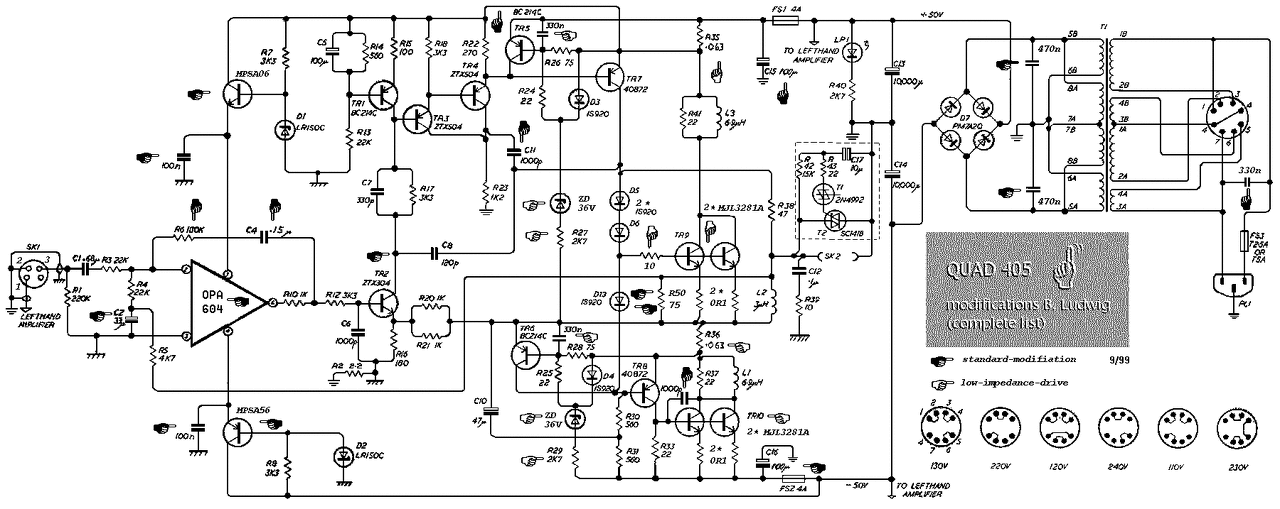

(#) djhans hozzászólása Máj 11, 2017 /
Sziasztok. Ismét építettem egy 405-öt de sajnos a frekvencia átvitellel baj van. 16khz-től esik a jel szintje. 20khz-en már van 2dB hiány. Mindkét csatornánál ez a jelenség.
(#) reloop válasza djhans hozzászólására (») Máj 11, 2017 /
Szia! A meghatározó sávszűkítő a műveleti erősítőt követő 3,3k/1nF. Ellenőrizd a tényleges értéküket!

Egyébként ez is teljesen úgy készült mint az összes eddigi Quad-om. De átvitelt még eddig nem néztem. Lehet hogy azok is ilyenek. Majd ráteszem a szkópot a BC182 bázisára és ott is nézem az átvitelt. Lehet hogy az ott lévő 3,3K 1nF csillapítását látom a kimeneten is mivel nincsen átfogó negatív visszacsatolás ami kikompenzálná.
A hozzászólás módosítva: Máj 11, 2017
(#) djhans válasza reloop hozzászólására (») Máj 12, 2017 /
Méregettem kicsit. A magashang átvitelt a 3,3K és 1nF okozza. A 3,3K kondi felőli végén már kevesebb a jel.

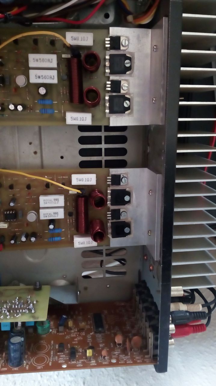

(#) Johnny0004 válasza reloop hozzászólására (») Máj 14, 2017 /
Szia! Működik minden rendben, csak az nem tetszik, hogy a két 560 ohm miatt nagyon meleg lesz egy idő után a házban, pedig tele van szellőző nyílással, és az erősítő fölé nem tudok tenni semmit, mert pl. a tunert teljesen felmelegíti. Nem okoz pl. kondenzátor kiszáradást idő előtt? Ráadásul valakinél zárt dobozban van érdekes. Lehet ez csak nekem furcsa, mert eddig nem találkoztam ekkora tápfeszültséggel működővel.
(#) Alkotó válasza Johnny0004 hozzászólására (») Máj 14, 2017 /
Ha tényleg 5 W-os a 2 db 560 R, akkor annak a hőfoka nem elviselhetetlen. Meg tudod mérni valójában hány fokosak? Azért javaslom ezt, mert lehet csak az ujjadnak tűnik melegnek, közben meg mondjuk 60 °C valójában, ami méltányolható érték lenne itt.
Egy fotót ha mutatsz, az is segíthet megítélni a nálad lévő viszonyokat.
(#) reloop válasza Johnny0004 hozzászólására (») Máj 14, 2017 /
Így hűtöm az ellenállásokat a bordával együtt.
(#) Johnny0004 válasza Alkotó hozzászólására (») Máj 14, 2017 /
Akkor megmérem.
