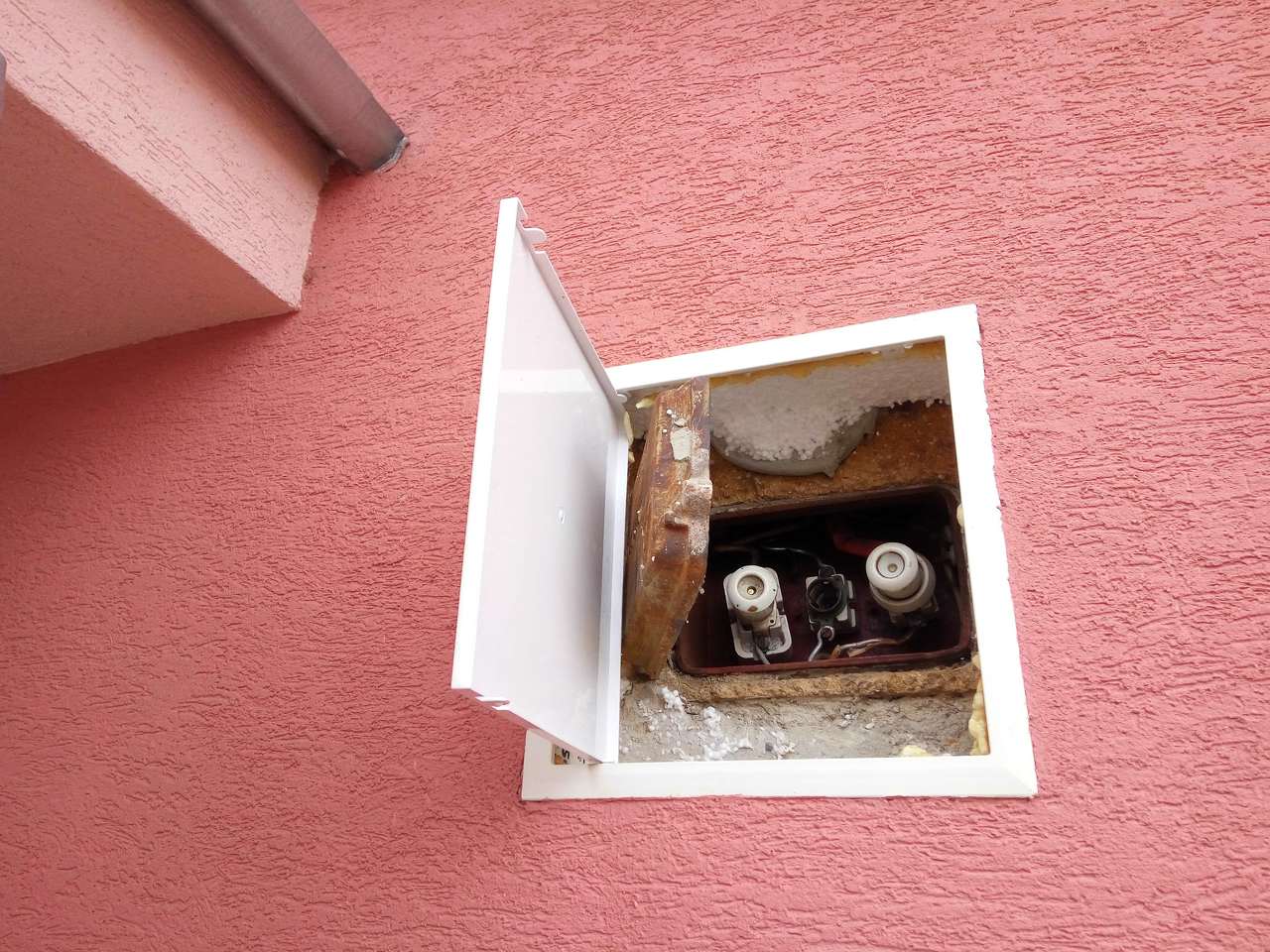

Az első képen lévő műanyag dobozban három csavarós olvadóbiztosítékot fogsz találni, ugyan olyat, mint a második képen (de nagy eséllyel jobb állapotban). Az első és a második képen lévő biztosítékos szekrénynek ugyan az a célja mégpedig a zárlatvédelem. A második az öreg, ezt nyugodtan kiiktathatod, mert az első miatt már felesleges. Valamikor csak a második volt, az első nem. Illetve a második volt az első. Ugye érted?
![]() Viszont a második képen lévő doboz piszkálása abból a szempontból veszélyes, hogy az még méretlen szolgáltatói vonal, hivatalosan te nem nyúlhatsz hozzá. Ha megpiszkálod rád foghatják, hogy áramot akartál lopni. Hogy mi ebben az esetben a teendő a szolgáltatóval azt majd a magyarországi szakik elmondják.

A kisebbik "guman" tábla már mért oldalon van, az teljesen felújítható, átszerelhető (onnan réz mindenhová). Odáig alumínium, de azt a szolgáltató cserélhetné csak (szerződött villanyász). Ha ez legalább 10 qmmes, akkor elbírja a ház terhelését (jobb lenne, ha 16-os lenne). Érdemes lenne minél előbb átvezetékezni rézzel, mert nagyon gyatra lehet már mindenhol. Ismerősnél most égnek ki sorban a falban, a dobozokban az alumínium vezetékek.
Ajánlatos előtte egy regisztrált villanyszerelővel megnézetni, hogy az új mérőhely helye hol lesz,( gondolva itt a földelőszondára) hol célszerű elhelyezni a fogyasztói elosztószekrényt, nehogy ez később újabb kiadást okozzon. A képen látni, hogy még a tetőtartón is kötés van.
Sajnos zöld-sárga vezetéket, ami a védőföldelésre utal, nem látni az elosztó táblán. Ami esetleg van, az már nem lehet megfelelő.
Nagyon csúnyán melegedhet a vezeték, egy elosztócsere nem oldja meg a problémát, komplett vezetékcserére lesz szükség, amit villanyszerelő végezzen el.

Nem a vezeték melegedett hanem az olvadóbiztosíték, mivel hiányzott a közepe (nem tudom mi a pontos megnevezése). És így becsavarva mozgott az olvadóbiztosíték az egészben ezt valaki úgy oldotta meg hogy alaposan körbetekerte a biztosítékot dróttal kitöltve így a hiányzó helyet na és ez melegedett és melegítette a drótot amiről leégett (lecsepegett) így a szigetelés (a középső olvadó biztiről beszéllek). Egyébként a képen nem látni de picit feljebb már rendben van a vezeték. A többi biztosíték elektromos szempontból nagyjából rendben van. De csak nagyjából, értsd nem esik rajtuk számottevő feszültség.
Jövő héten fel lesz híva a szolgáltató kijönnek és majd megnézik eldöntik mit lehet vele kezdeni. Mivel felvilágosítottatok róla hogy az oszlopon én nem kapcsolhatom ki az áramot így ez nem az én asztalom. Legjobb volna ha valahogy átkötnék vagy kicserélnék a problémás részt vagy ha új vezetéket húznának a mérőóráig. Miért kéne új helyet találni a mérőórának? Ott nem jó ahol jelenleg van? A lakás újravezetékezése egyelőre nincs tervben. Egyébként ez egy 1999es óra csodálkozom hogy eddig nem cserélték, nálunk felvidéken 2-3éven belül ígérik hogy lecserélik az összes órát digitálisra. Más: Ha egy 2.5mm2 és egy 10mm2 átmerőjű vezetéket akarok bedugni egy kismegszakítóba akkor azt hogy tudom szakszerűen megoldani (ugye mert a vékonyabb "lötyögni" fog benne)? Én egy Wago 222vel képzelném el csak sajnos a nagyobbik vezeték már nem fér bele. Létezik olyan Wago is amibe belemenne ez a két vezeték? Tudna valaki linket is küldeni? De halottam olyanról hogy a vékonyabb vezetékre ráhúznak valamit amitől az vastagabb lesz. Nekem egy üzletben azt mondták hogy faragjam meg a vezetéket vagy rakjak hurkot a vékonyabbra Gondolom ettől létezik szakszerűbb megoldás is... A hozzászólás módosítva: Máj 6, 2017
Bár az adatlapod ide vonatkozó része nincs kitöltve, volt egy érzésem, hogy te is itt laksz. Ezt a második képen lévő dobozból gondoltam. Most jobban megnézve a villanyórát már látom a ZSE logóját. Sajnos ők sza... akarom mondani marhára nem érdekli őket, hogy a betáp kábelük milyen állapotú, szinte mindenhol ott hagyják a régi kis szekrényt a falban. Bezzeg arra háklisak, hogy a fogyasztásmérő előtti kismegszakító nem lehet C karakterisztikájú.
