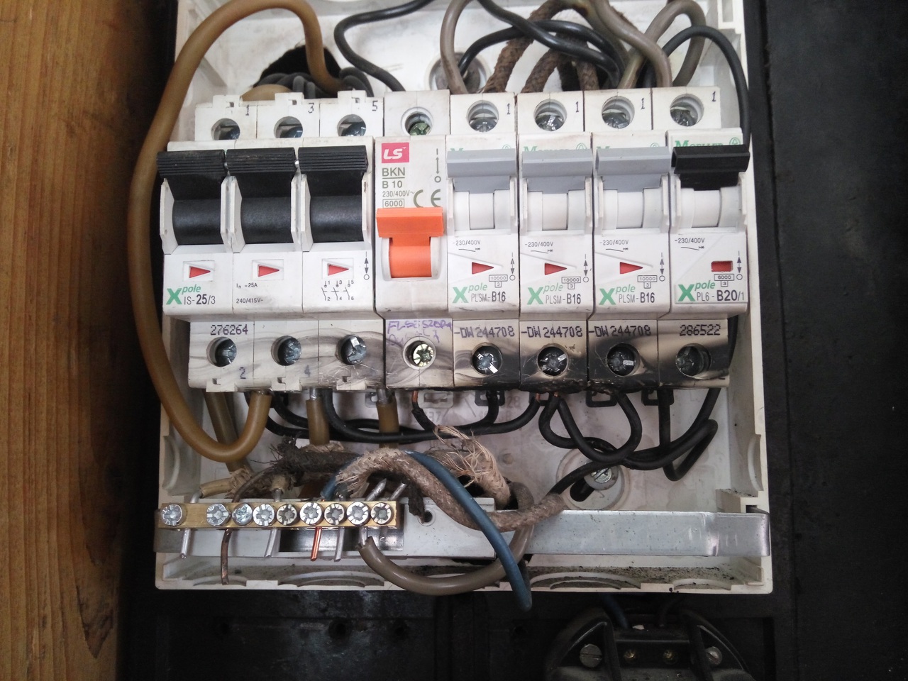

Közben feltártam egy más, sürgősebb problémát az egyik fázis ami a hűtőre megy bizony mutatott 10V körüli feszültség csökkenést. A ház oldalán, nehezen hozzáférhető helyen van még egy biztosítékdoboz 3 régi biztosítékkal amik elég rossz állapotban vannak (mellékelt képek 2A.jpg, 2B.jpg). A csere elég problémás volna (új doboz, falvésés, stb..) ezért felvetődött bennem kell-e ez nekem? Nem volna-e egyszerűbb és semmivel se rosszabb megoldás (mivel kismegszakítók hada van előtte és utána is) átkötni őket Wago 222-vel.

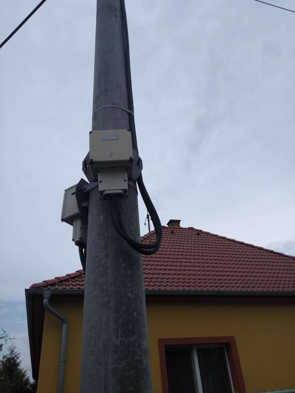

Felvázolom a villamos hálózatunk bekötését: Az oszlopról a hozzánk tartozó dobozon át (1.jpg kép, nem tudom mi van benne, feltételezem 3 kismegszakító) jön a padlásra be a vezeték ami továbbmegy a problémás biztosíték dobozba (2A.jpg és 2B.jpg) innét továbbmegy a villanyórát, olvadó biztosítékokat és kismegszakítókat tartalmazó szekrényébe (3.jpg ami a verandában van) ahol is - a képen jelölöm - először bemegy a villanyórába (A) továbbmegy a 3 régi de jó állapotú olvadóbiztosítékokon (a 3 fázisnak) (B). Innét megy a kismegszakítókhoz ahol először a 3 azonos pákán levő kismegszakítókkal találkozik ahol egyszerre lehet lekapcsolni mindhárom fázist, majd innét továbbmegy a többi kismegszakítóba amik a szobákhoz, világításhoz, konnektorokhoz, garázshoz, stb.. tartoznak. Tehát összefoglalva ahhoz, hogy a számítógépemmel "találkozzon" az áram az utcai vezetéktől keresztül kell mennie:
oszlop szekrény (feltételezem kismegszakítókkal) --> problémás olvadó biztosítékok doboz --> villanyóra --> olvadóbiztosítékok --> 3közös lekapcsolású kismegszakító --> kismegszakítók a szobákhoz, konnektorok stb..
Tehát ez 2darab olvadóbiztosító és 3 kismegszakító. Szükség van ennyire? Nekem sokkal egyszerűbb lenne átkötni a problémásakat (2A.jpg és 2B.jpg) Wagoval. Mennyire volna ez korrekt, szabványos ez biztonságos?
És egyébként a problémás dobozban az a kicsavart a hunyó az végett kap a hűtő kevesebb feszültséget és csak égeti a biztosítékot. De jobban nem akartam megpiszkálni mert ez nem tudom áramtalanítani. Ide is vonatkozna egy kérdésem: Az utcán levő oszlopra felmehetek én is és áramtalaníthatom a házat (nincs magasan, max. 2m)? Vagy ezt csak a szolgáltató teheti meg?

(#) elektroncso válasza xNorbi hozzászólására (») Máj 5, 2017 /
Az első képen lévő műanyag dobozban három csavarós olvadóbiztosítékot fogsz találni, ugyan olyat, mint a második képen (de nagy eséllyel jobb állapotban). Az első és a második képen lévő biztosítékos szekrénynek ugyan az a célja mégpedig a zárlatvédelem. A második az öreg, ezt nyugodtan kiiktathatod, mert az első miatt már felesleges. Valamikor csak a második volt, az első nem. Illetve a második volt az első. Ugye érted?
Viszont a második képen lévő doboz piszkálása abból a szempontból veszélyes, hogy az még méretlen szolgáltatói vonal, hivatalosan te nem nyúlhatsz hozzá. Ha megpiszkálod rád foghatják, hogy áramot akartál lopni. Hogy mi ebben az esetben a teendő a szolgáltatóval azt majd a magyarországi szakik elmondják.

(#) gyuszo válasza xNorbi hozzászólására (») Máj 5, 2017 / 1
Ezen csak egy új mérőhely létesítése, a régi bejövő vezeték teljes felszámolása segít.
Az oszloptól az új szabványos mérőhelyig teljesen új egybefüggő vezeték, megszakítás nélkül.
Erre még a szolgáltató is kötelezhet, ha nem látja biztonságosnak .

(#) xNorbi válasza elektroncso hozzászólására (») Máj 5, 2017 /
„A második az öreg, ezt nyugodtan kiiktathatod, mert az első miatt már felesleges.Valamikor csak a második volt, az első nem. Illetve a második volt az első. Ugye érted?”
Igen! Pont erre tippeltem én is.

(#) granpa válasza xNorbi hozzászólására (») Máj 6, 2017 /
A kisebbik "guman" tábla már mért oldalon van, az teljesen felújítható, átszerelhető (onnan réz mindenhová). Odáig alumínium, de azt a szolgáltató cserélhetné csak (szerződött villanyász). Ha ez legalább 10 qmmes, akkor elbírja a ház terhelését (jobb lenne, ha 16-os lenne). Érdemes lenne minél előbb átvezetékezni rézzel, mert nagyon gyatra lehet már mindenhol. Ismerősnél most égnek ki sorban a falban, a dobozokban az alumínium vezetékek.
(#) gyuszo válasza xNorbi hozzászólására (») Máj 6, 2017 /
Ajánlatos előtte egy regisztrált villanyszerelővel megnézetni, hogy az új mérőhely helye hol lesz,( gondolva itt a földelőszondára) hol célszerű elhelyezni a fogyasztói elosztószekrényt, nehogy ez később újabb kiadást okozzon. A képen látni, hogy még a tetőtartón is kötés van.
Sajnos zöld-sárga vezetéket, ami a védőföldelésre utal, nem látni az elosztó táblán.
Ami esetleg van, az már nem lehet megfelelő.

(#) xNorbi válasza szita1 hozzászólására (») Máj 6, 2017 /
Nem a vezeték melegedett hanem az olvadóbiztosíték, mivel hiányzott a közepe (nem tudom mi a pontos megnevezése). És így becsavarva mozgott az olvadóbiztosíték az egészben ezt valaki úgy oldotta meg hogy alaposan körbetekerte a biztosítékot dróttal kitöltve így a hiányzó helyet na és ez melegedett és melegítette a drótot amiről leégett (lecsepegett) így a szigetelés (a középső olvadó biztiről beszéllek). Egyébként a képen nem látni de picit feljebb már rendben van a vezeték. A többi biztosíték elektromos szempontból nagyjából rendben van. De csak nagyjából, értsd nem esik rajtuk számottevő feszültség.
Jövő héten fel lesz híva a szolgáltató kijönnek és majd megnézik eldöntik mit lehet vele kezdeni. Mivel felvilágosítottatok róla hogy az oszlopon én nem kapcsolhatom ki az áramot így ez nem az én asztalom.
Legjobb volna ha valahogy átkötnék vagy kicserélnék a problémás részt vagy ha új vezetéket húznának a mérőóráig. Miért kéne új helyet találni a mérőórának? Ott nem jó ahol jelenleg van? A lakás újravezetékezése egyelőre nincs tervben.
