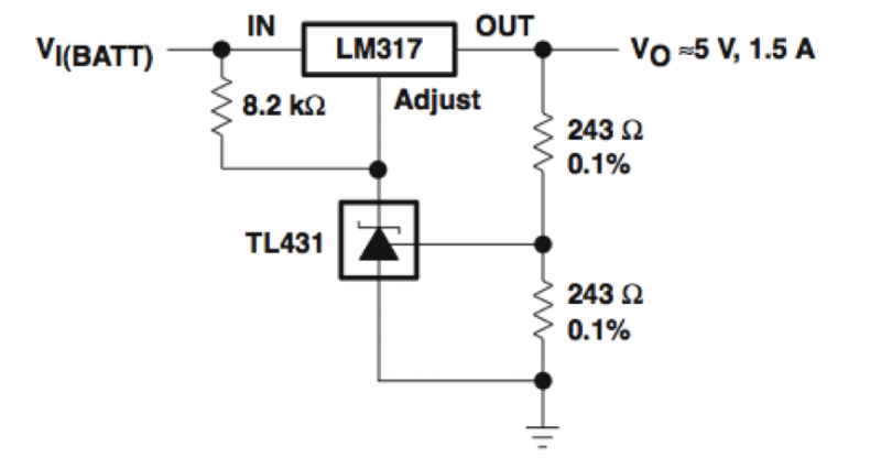

5V kb. 300-500mA-es referenciafeszültségre lenne szükségem mikrokontrollerhez. A kérdésem az, hogy ez a megoldás csak 243 ohmos ellenállással működik? Pl. 1-1K-val is jó? Nem értem miért pont 243 ohmos ellenállás szerepel nem egy népszerű érték.

Referencia feszültséget nem terhelünk pár mA-nál jobban. Ha neked 5V tápegység kell, használj 7805-öt, vagy a linkelt kapcsolást. Rakhatsz be más értéket is, a két ellenállás aránya határozza meg a kimenő feszültséget.
(#) Bakman válasza c27 hozzászólására (») Máj 9, 2017 /
Cipőt a cipőboltból. Ha referencia kell, referencia IC-t érdemes használni. Pl. 4,096 V-os ref. feszültség: MCP 1541, 5V-os: REF195GPZ.
(#) ktamas66 válasza c27 hozzászólására (») Máj 9, 2017 /
Az LM317-nek a megfelelő stabilitáshoz minimum 10mA terhelésre van szüksége, ezért van a 2x243 ohm, ami szabványos érték (E96). Hogy ez mennyire referencia, azt igazán az igényeid szabják meg.
(#) proli007 válasza c27 hozzászólására (») Máj 9, 2017 /
Hello! Ha van a "tápnak" alapterhelése, akkor szükségtelen a két ellenállás által szolgáltatott terhelés. Ekkor tehát lehet sokkal nagyobb is a kettő.
(#) c27 válasza ktamas66 hozzászólására (») Máj 9, 2017 /
Ok az túlzás, hogy annyira rendkívül pontos referenciára van szükségem, de a 7805-nél még mindig jobb. A lényeg, hogy terhelés hatására ne nagyon változzon a feszültség 1-2%-nál többet, ha nem pontosan 5V az nem lényeg, csak kisebb terhelésváltozás hatására se másszon el.
Ok, így már érthető miért kell olyan értékű ellenállás, bár a 0,1% talán túlzás.

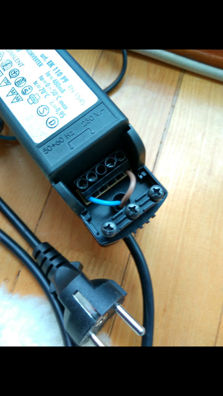

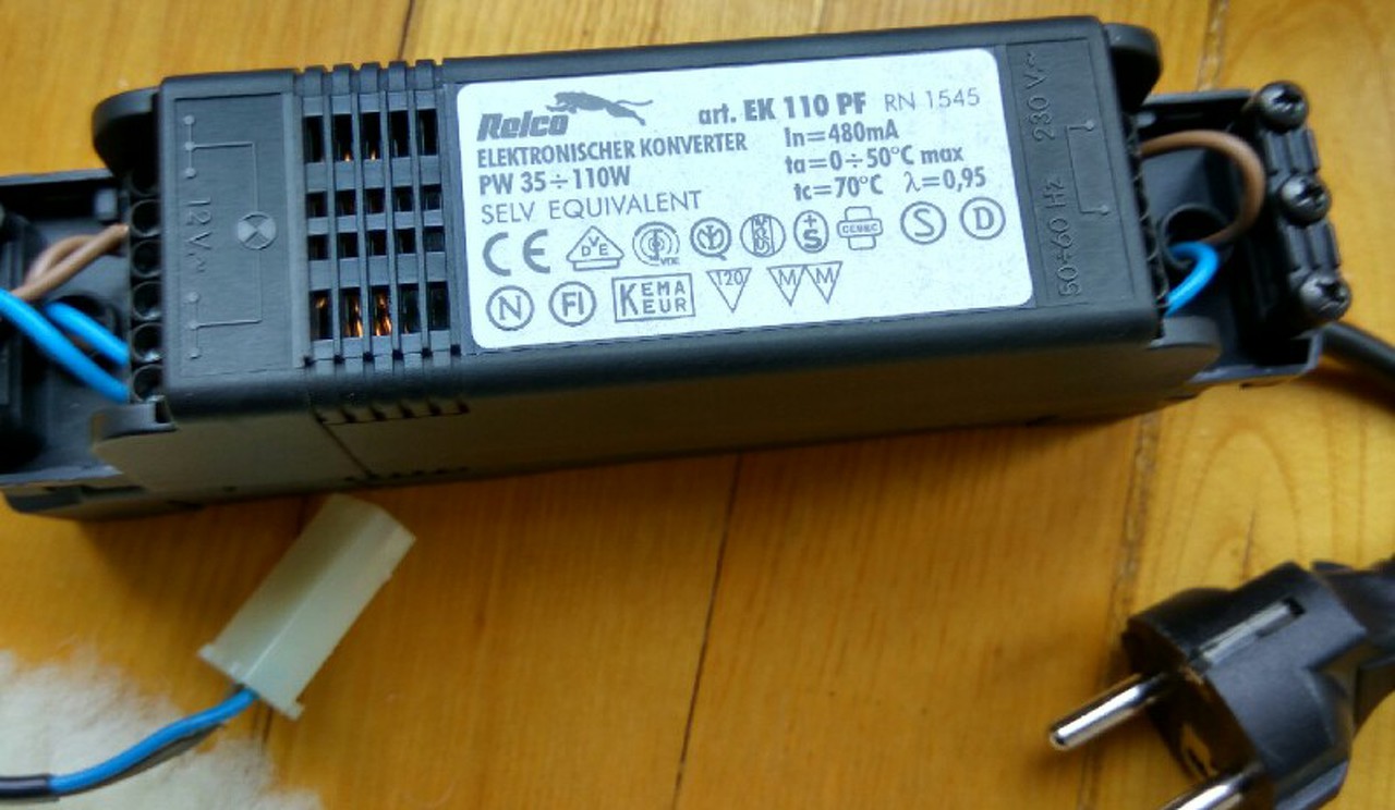

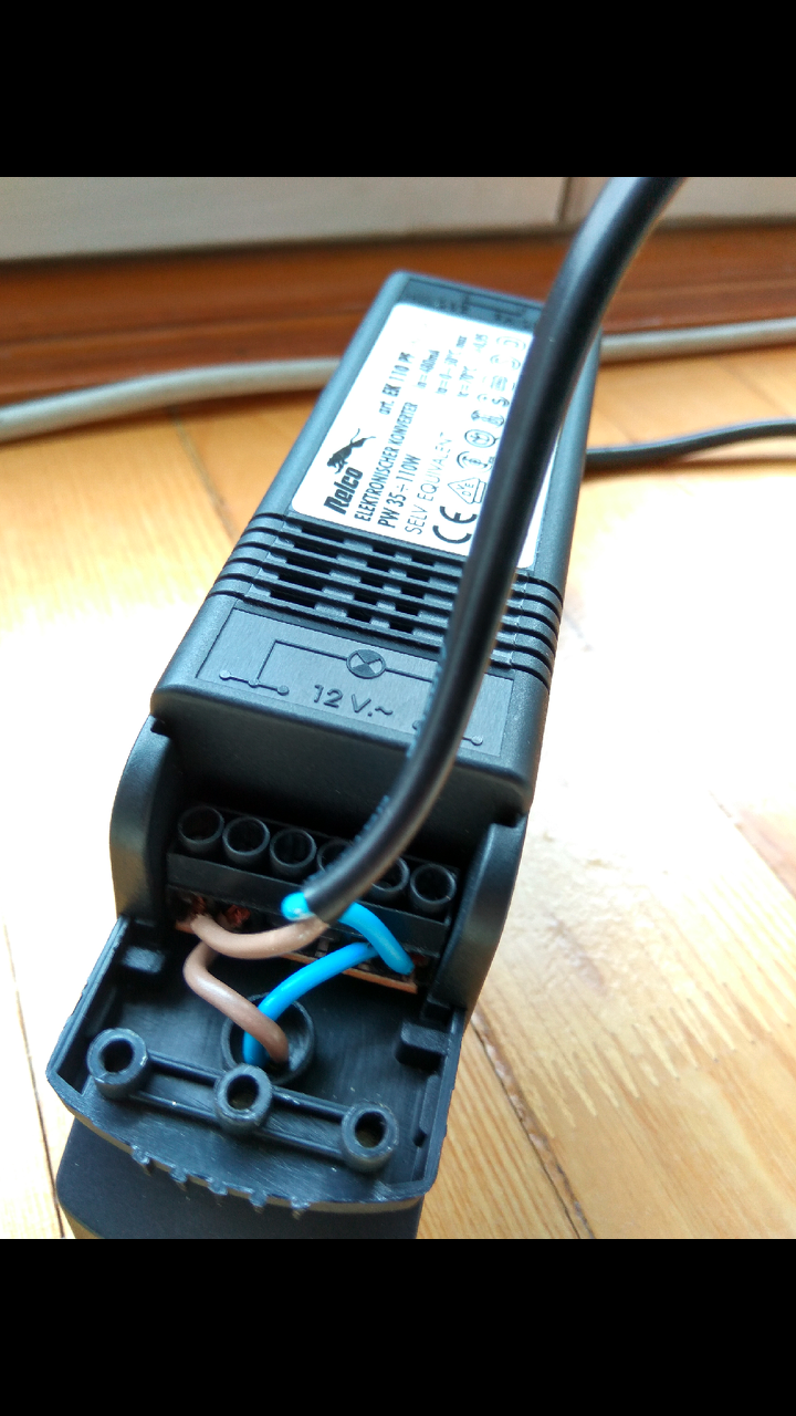

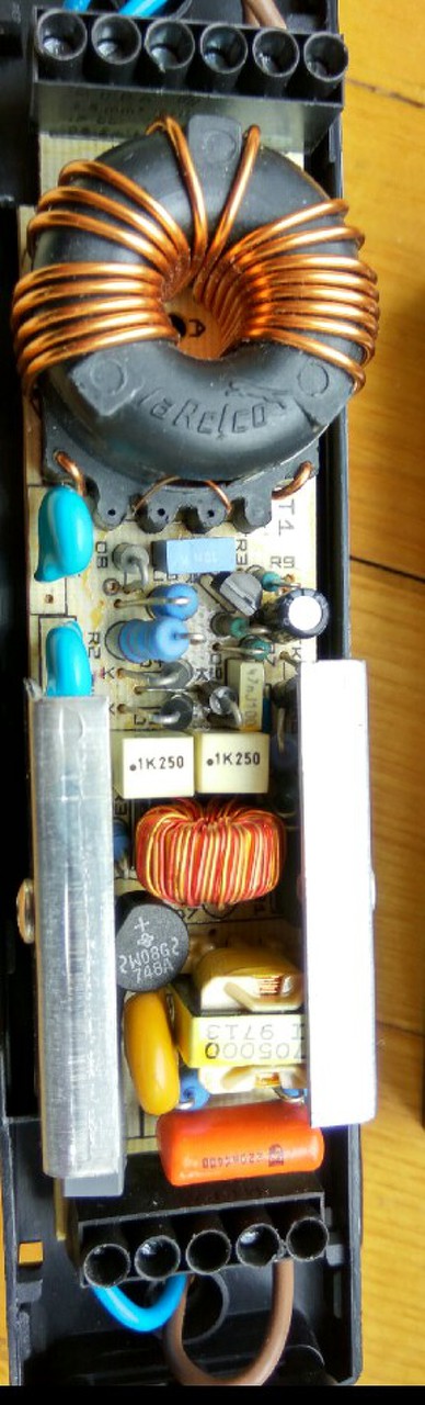

Van két halogén trafóm, amelyeket párhuzamosan kapcsoltam, azonban csak kattognak. A két trafó teljesen ugyanolyan. Hol a hiba?
(#) proli007 válasza brumbrus hozzászólására (») Máj 9, 2017 /
Hello! Nem lehet párhuzamosan kapcsolni. Mert a kimenti jel itt nem egyenáram, hanem nagyfreki. A két táp, ha kicsit is eltérő frekvencián jár, hülyét kapnak egymástól. Rossz estben már ki is nyírtad.
A hozzászólás módosítva: Máj 9, 2017
(#) brumbrus válasza proli007 hozzászólására (») Máj 9, 2017 /
Értem. Köszönöm. Még annyi kérdésem lenne, hogy az hosszabb távon baj, ha én 105 W helyett 180 W-tal terhelem le?
Én nem ismerem ezt az akármit, de semmit nem szabad túlterhelni. Te sem tudsz felvinni a padlásra két zsákot egyszerre, ha egyet fel is tudsz vinni. Ha hosszú életet várunk valamitől, akkor inkább alá kell terhelni, és azt is beszámítva hogy szeretnek nagyobb teljesítményt ráírni mint a valóság. És a szellőzéstől (hőleadástól) is függni fog a terhelhetőség, amit előszeretettel meg sem adnak.

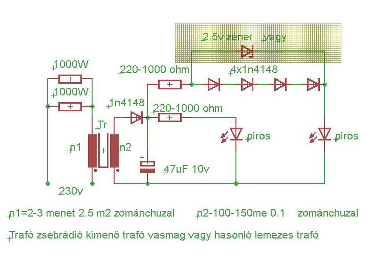

(#) cunky hozzászólása Máj 9, 2017 /
Helló!
Elektromos kemence 2X1000 wattos ellenállásal.
Jelenlegi használat:direkt csatlakoztatom a fali ajzatba és várok kb. 1h 30"-et.
Ha szerencsém van müködik mindkét ellenállás.
Kijelző lámpát (izót) szeretnék bekötni (sorba).
Az égők vasalóbol kiszerelt Led tipusu 220v, 0,3 w-osak.
Milyen értékű (sönt) ellenállást kell használnom ? ha egyáltalán kivitelezhető az elképzelésem.
Köszönettel és tisztelettel az ötletekért. Vass K.
Bocsi a rajz helyet virágos mező került a gépbe.
(#) gyoran válasza cunky hozzászólására (») Máj 9, 2017 / 1
Szerintem nem megy. Ha a két ellenállás mondjuk párhuzamosan van kötve, akkor ezen több, mint 4 A folyik. Ezzel sorba kötve a LED-et, (220 V 0,3 W nekem kicsit gyanús, hogy nem LED), akkor az egészen ugye kb 1,3 mA fog folyni. A LED-del párhuzamos sönt ezen segít, de a LED-re eső feszültséget csökkenti, azaz a LED nem fog világítani. A soros kapcsolás eszerint a következőt jelenti: vagy fűtesz (=nagy áram, kicsi sönt) vagy világítasz (kicsi áram).
A célod mi egyébként? Bekapcsolt állapot jelzése (LED párhuzamosan a fűtőszállal) vagy a 4 A átfolyását indikálni (pl. HALL elemmel)? Vagy valamit elértettem, akkor elnézést.
(#) zamatőr válasza cunky hozzászólására (») Máj 10, 2017 /
Egy lemezes vasmaggal (zsebrádió kimenő trafó, vagy hasonló) elkészíted a rajzon lévő kapcsolást. Mindkét fűtőszál jó kettő led világít ,ha bármelyik megszakad egy led világít .
A tekercsek menetszáma nálam bevált egy 750W-os szivattyúnál. Az ellenállásokat a led áramához a kondenzátoron létrejövő max feszültség alapján kel megválasztani.

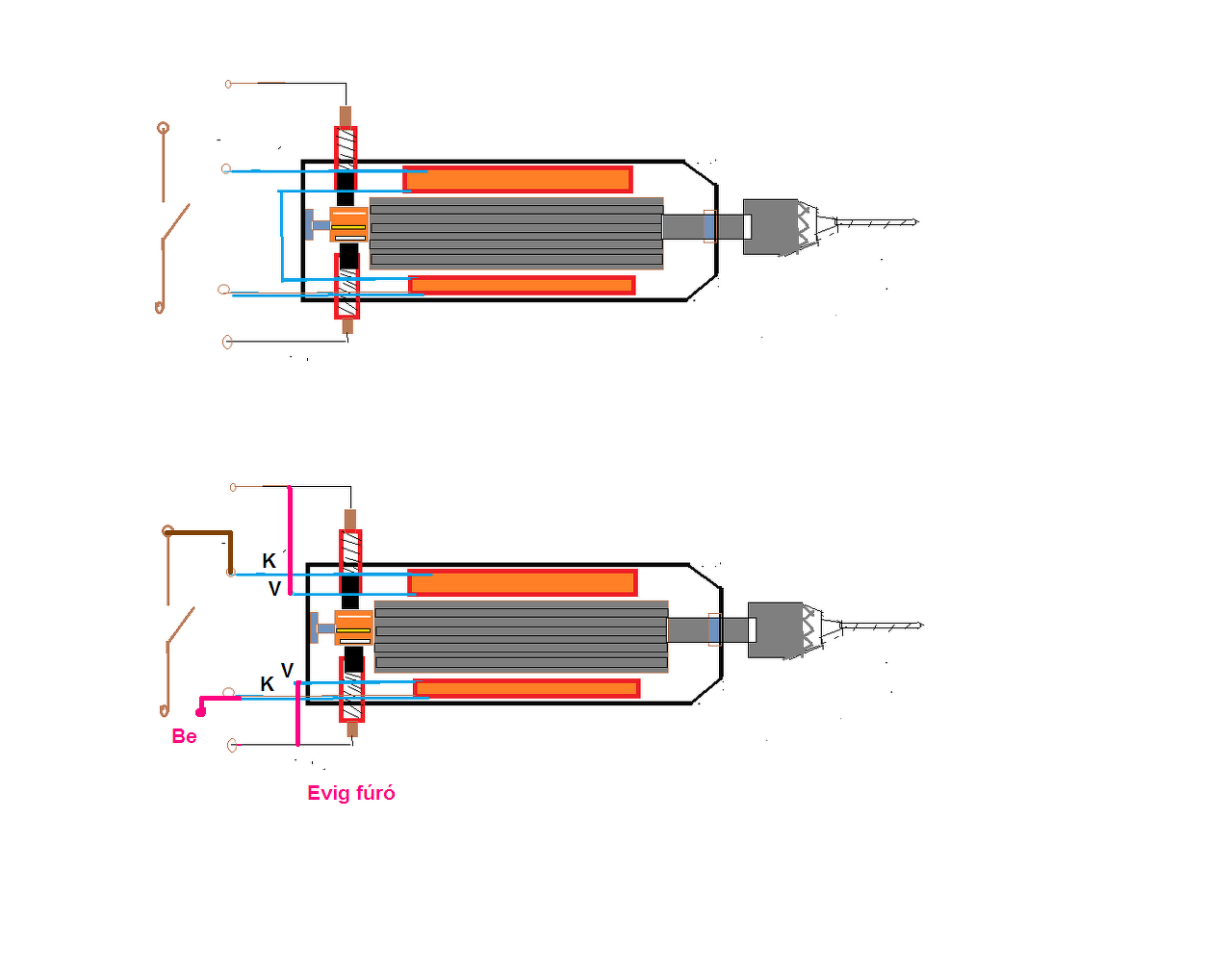

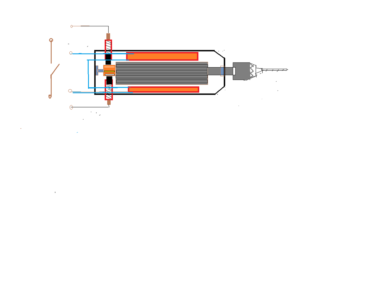

Sziasztok! Tudna segíteni valaki hogyan kell bekötni? A rajzon látható fúrógép tekercs kivezetései valamint a szénkefe kimenetei és a kapcsoló gomb, melyiket hol kell összekötni?

Régi magyar 2 sebességes (fogaskerék átkapcsolással) bekötése.
