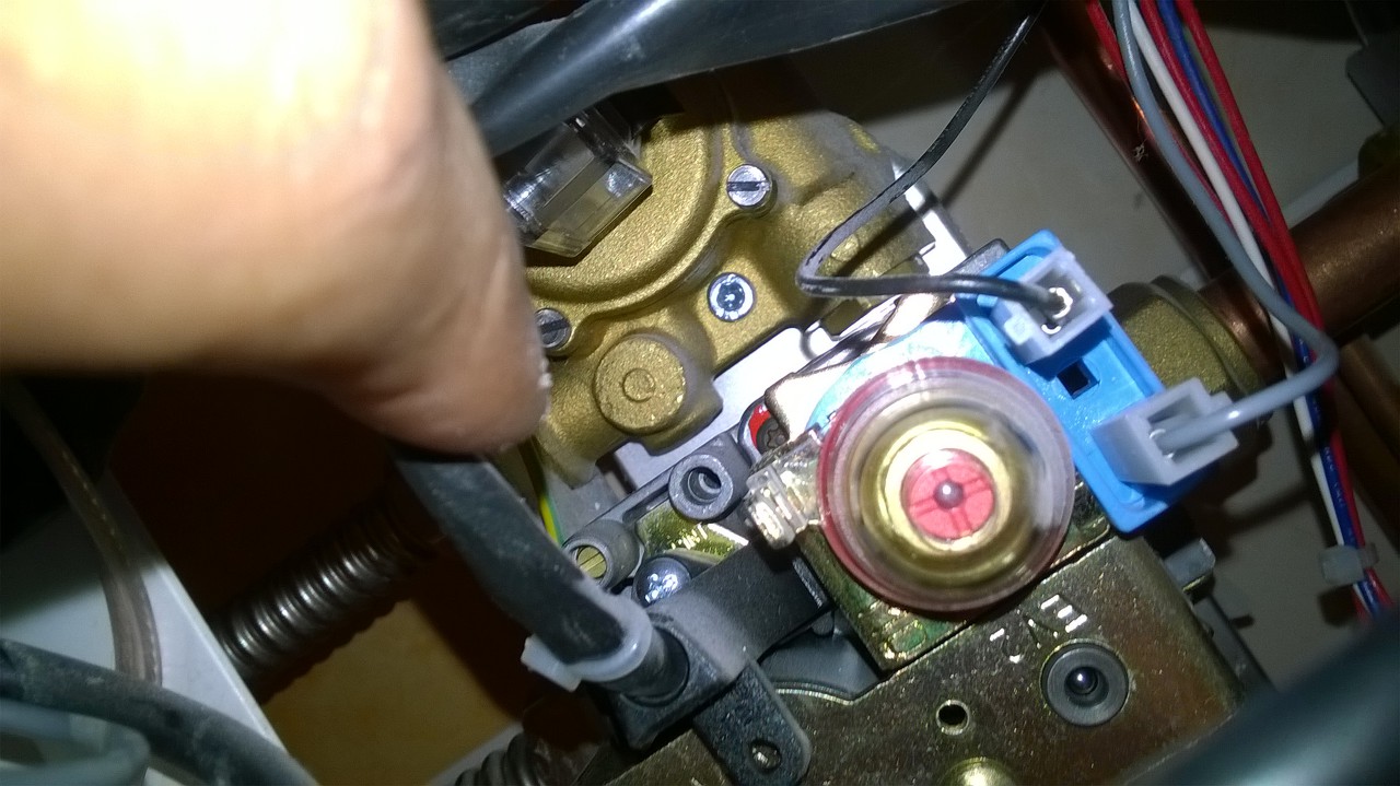

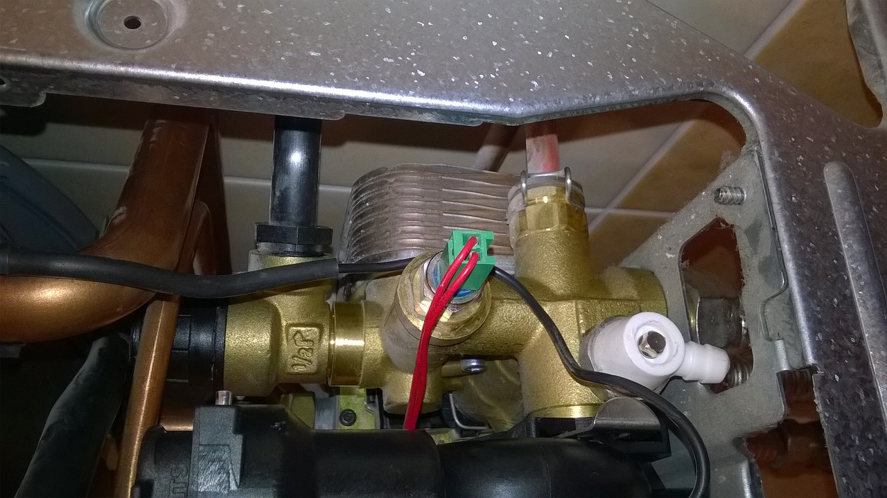

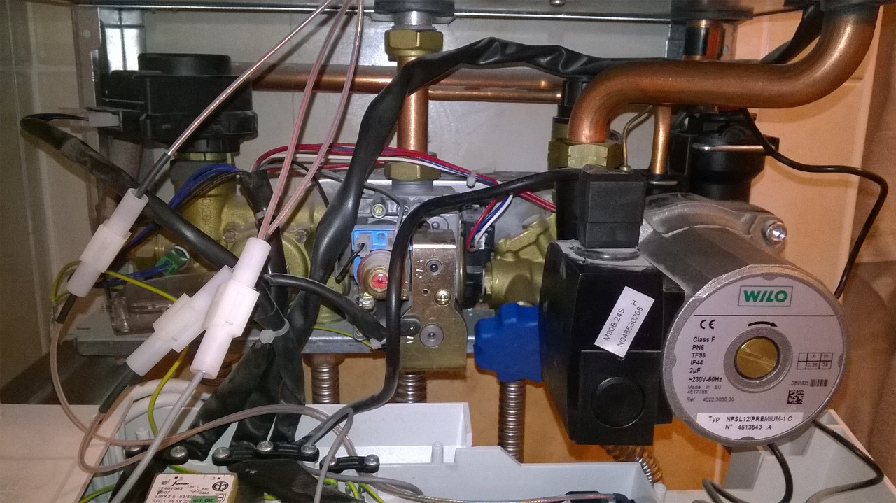

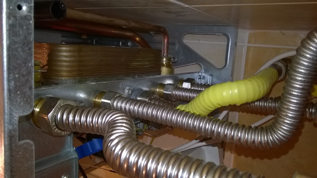

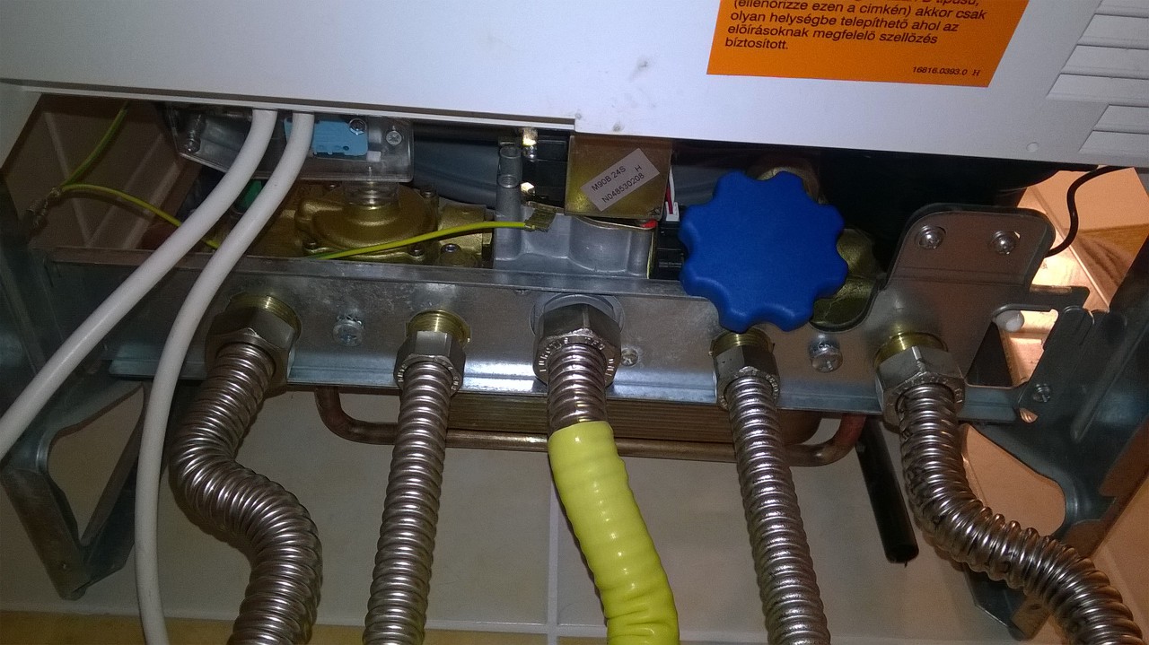

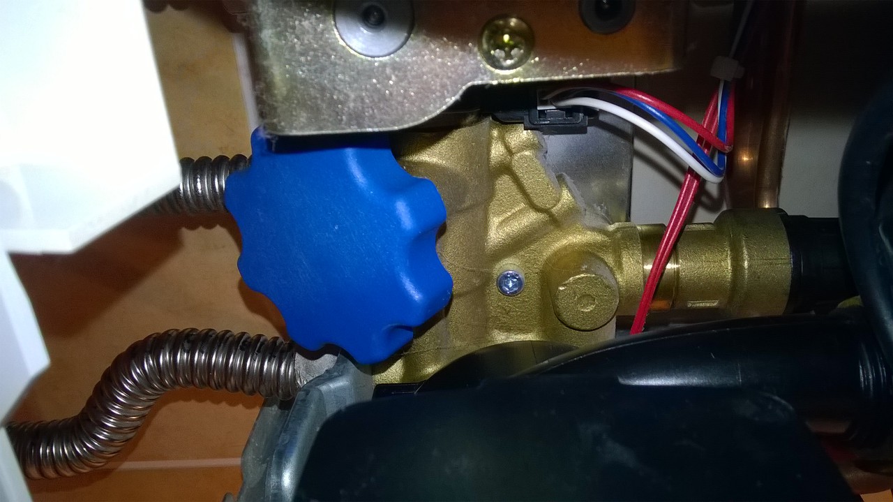

(#) pinterviktor válasza merciabc hozzászólására (») Máj 14, 2017 /
Küldök pár képet.
Egy kis sarok szelep van amivel a befele menő vizet zárom, ezt ha elzárom a meleg vizet megnyitva egy csepp sem folyik..
Ha hátul az a hőcserélő akkor a hollandereket nem kell levenni, hogy az lejöjjön, 2 db imbusz fogja ahhoz az idomhoz amibe a hollandik mennek.
Tavaly vettük meg a lakást.. 1 éve megy a kazán.. igaz 2014 óta fent volt de nem használták.. új lakás azóta árulták.. elképzelhető, hogy álltó helyében is vízkövesedett?
(#) merciabc válasza pinterviktor hozzászólására (») Máj 14, 2017 /
Hú, ezt benéztem, eggyel régebbi modell instrukcióját mondtam.
Ez már a baxi verziós.
Te meg kihagytad h újszerű, és nem használták...
Ha sokáig áll egy kazán, letapadhat benne a keringetőszivatyú, áramlásérzékelő, motoros váltószelep,stb...
Ezért kell hosszú állás után átnézetni.
Felkaphatott vmi hordalékot a vízrendszerből.
Vízszűrő kell hogy legyen a hidegvíz bemenetnél,a csapok perlátorait kitekerném.
Ugye fűtésre rendesen beindul, megy?!
