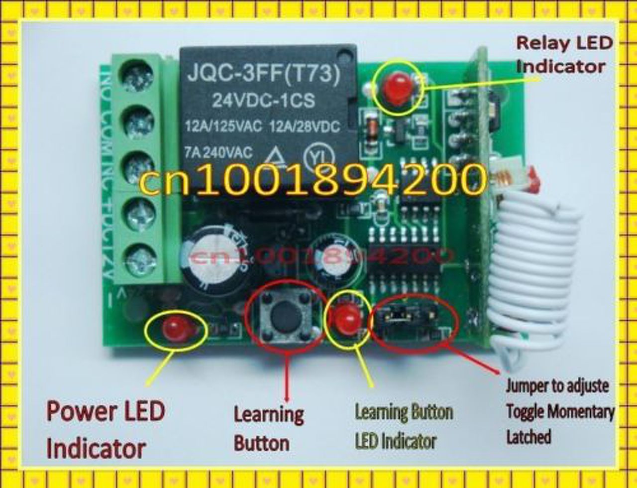

Sziasztok! Tudna nekem valaki segíteni? Rendeltem internetről egy távirányítós relét. Pillanatnyi kapcsolást szeretnék megvalósítani egy régi kapunyitóhoz mert a régi távirányítót már nem nagyon érzékeli és már nem is lehet hozzá kapni kb 20 éves. Meg is csináltam működik is csak egy hibája van, hogy véletlenszerűen kapcsolgat, mikor nincs is megnyomva a távirányító gombja. Valakinek valami ötlete mitől lehetséges ez? Közelben nincs senkinek távirányítós garázskapu. Képet csalok miről lenne szó! Kettő darab egymás mellé van téve és 1-1 garázskaput nyitogat! Ötlete valakinek?

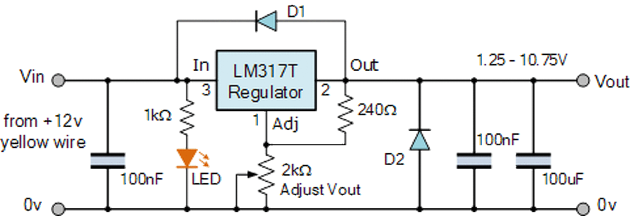

Van egy közel 12V körüli hálózati trafóm.(autó akkumulátor töltőből való)Szeretnék belőle változtatható értékű tápegységet készíteni.Valami bevált kapcsolást tudnátok küldeni/linkelni?(1,5 amperrel örülnék ha lehetne terhelni)

Köszönöm a segítséget!!!Az LM1084-re esett a választásom.
