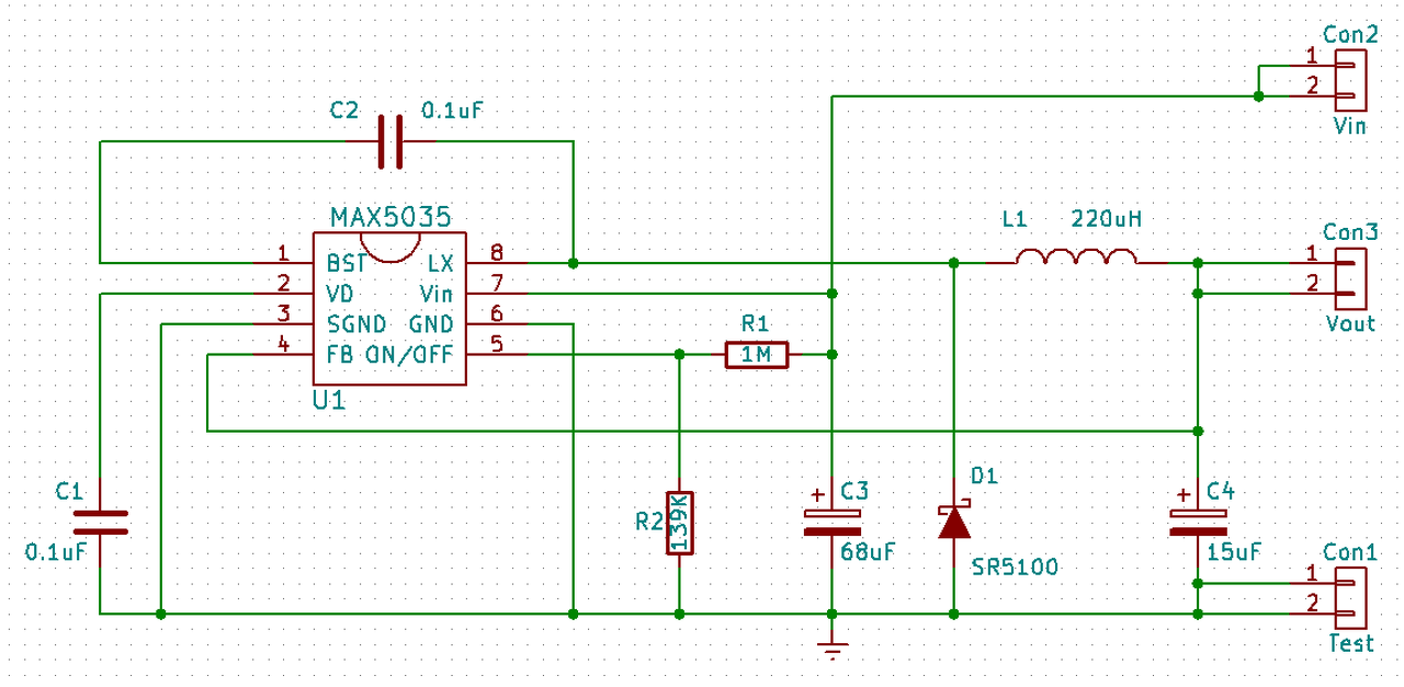

xxxxxxxxxxxxxxxxxxxxxxxxxxxxxxxxxxxxxxxxxxxxxxxxxxxxxxxxxxxxxxxxxxxxxxxxxxxxxxxxxxx
Szóval a képen a MAX5035 -ös DCDC konverter gyári adatlapjában szereplő kapcsolást építem meg.
A kérdés pedig az, hogy a C1 és C2 kondenzátorok értéke 0.1μF helyett miért nem 100nF -ban van megadva? (Én 100nF -os kerámiát tervezek beletenni...)
A hozzászólás módosítva: Máj 15, 2017
(#) pucuka válasza RoliNyh hozzászólására (») Máj 15, 2017 /
Hopp, a hangnemre vigyázz, nehogy követő erősítő legyen.
(#) kadarist válasza RoliNyh hozzászólására (») Máj 15, 2017 /
Már erről volt szó, mert ugye Amerikában nincs nF megy pF, hanem a µF az alap és azt tizedelik.

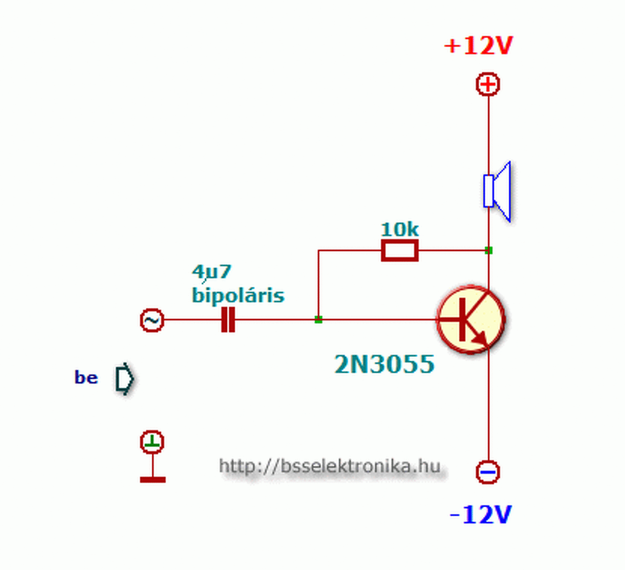

(#) bugyi680 hozzászólása Máj 18, 2017 /
A képen lévő erősítővel kapcsolatban lenne egy jó pár kérdésem.Kezdő vagyok az elektronikába és egy jó pár alap dolgot nem tudok még.
1.Érdekelne hogy a bemenetre milyen jelet lehet rákötni.Van ennek valami mértékegysége vagy valami?
2.A tranzisztor hogyan tudja felerősíteni a "jelet" ,az erősítési tényezővel hogyan tudunk számolni?
3.Mi a célja a visszacsatolásnak és minek kell oda 10kilo Ohmos ellenállás Miért pont 10k?
Alapvetően az erősítő működése érdekelne.
A hozzászólás módosítva: Máj 18, 2017
(#) kadarist válasza bugyi680 hozzászólására (») Máj 18, 2017 /
Szia! Olvasnivalók: Bővebben: Link.

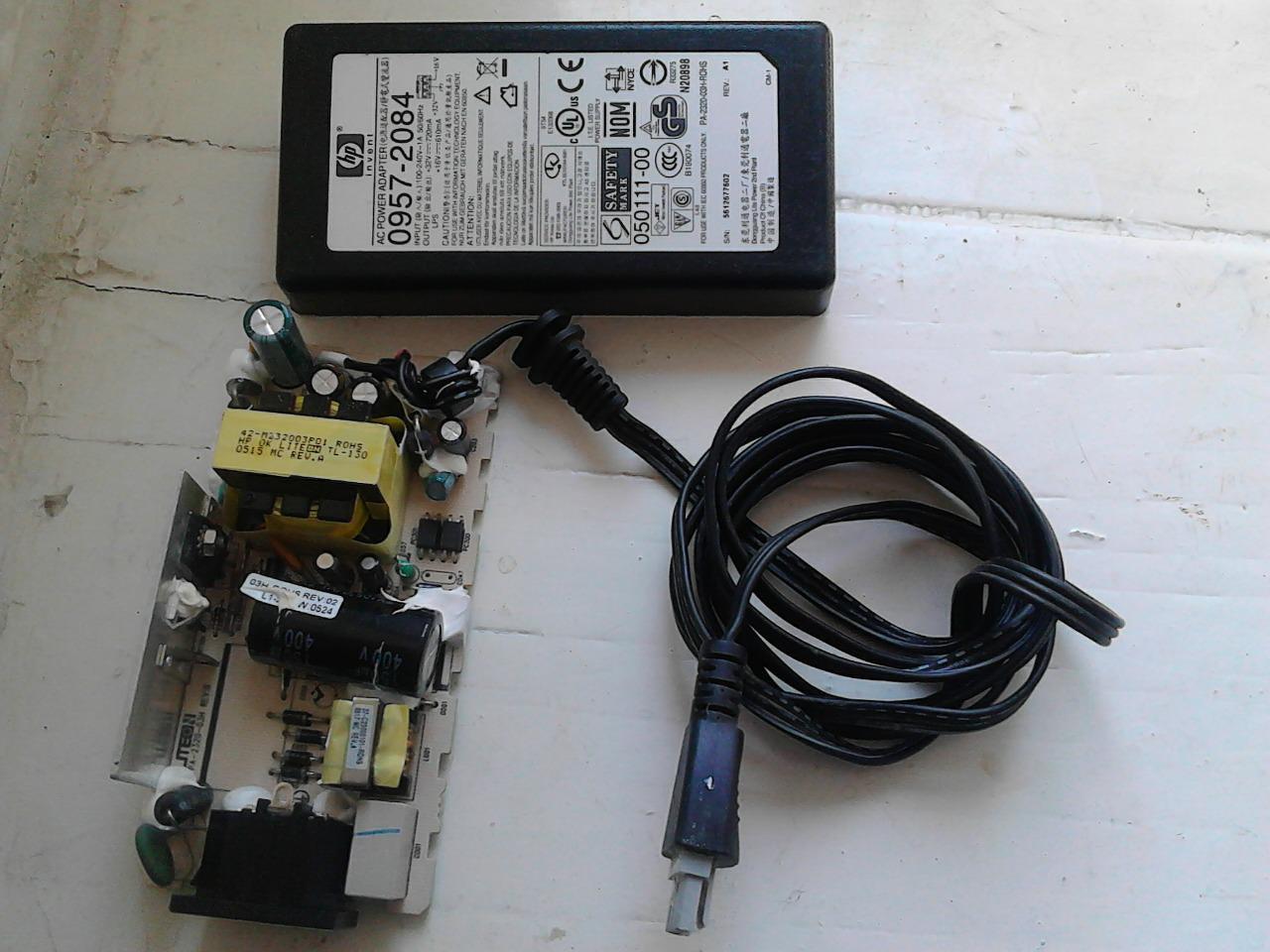

(#) luigi71 hozzászólása Máj 19, 2017 /
Nem tudom jó helyre írom e de szükségem lenne egy tápegység kapcsolási rajzára.Egy hp nyomtatóhoz szeretnék csinálni tápegységet.+16v föld +36v . Ha valakinek lenne ilyen kapcsolási rajza nagyon megköszönném.
A hozzászólás módosítva: Máj 19, 2017
(#) tbarath válasza luigi71 hozzászólására (») Máj 19, 2017 /
Hány Amper kellene áganként?
(#) luigi71 válasza tbarath hozzászólására (») Máj 19, 2017 /
Szia max 850MA van ráirva.Bocsánat elirtam a +16V 625MA a +32V 925MA max.
(#) vargaf válasza luigi71 hozzászólására (») Máj 19, 2017 /
A legegyszerűbb és legbiztosabb megoldás:
HP nyomtató tápegység
De egy kérdést csak egy helyen tegyél fel!
(#) zamatőr válasza luigi71 hozzászólására (») Máj 19, 2017 /
Erről van szó?
(#) luigi71 válasza zamatőr hozzászólására (») Máj 19, 2017 /
Ő lessz az .Kell igen.

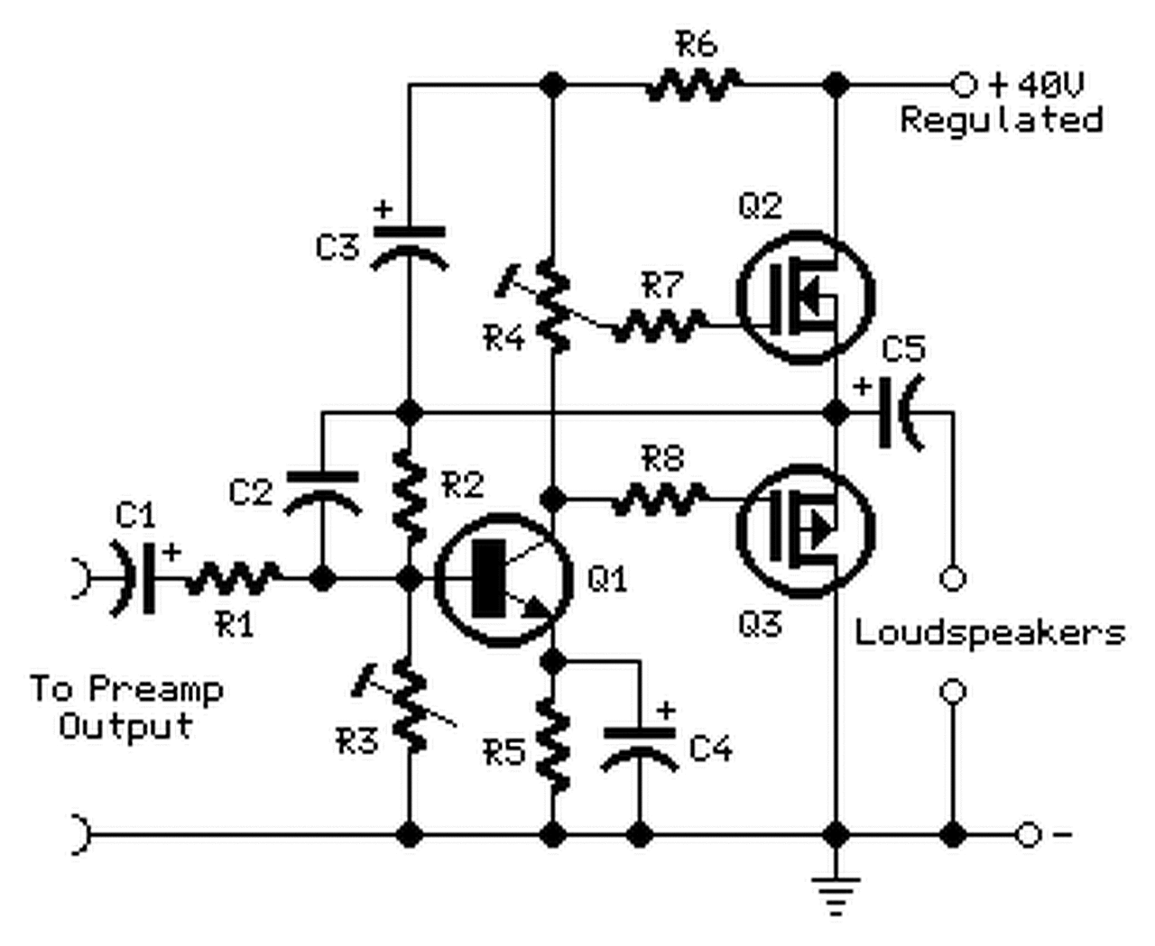

(#) Matqux hozzászólása Máj 19, 2017 /
Sziasztok! Belefogtam egy kis erősítő építésébe, mellékeltem a képet. Azonban ugye kellene bele 2 db 2,2kOhmos trimmer, amit sajnos nekem nincs, mert véletlen ellenállást kértem helyette a boltban Van itthon viszont 22kOhmos, szerintetek ezt bele tehetném, ha óvatosan beállítom, mintha csak 2,2kOhmos lenne?
(#) kadarist válasza Matqux hozzászólására (») Máj 19, 2017 / 1
Nem, met a tranzisztornak nem lesz elég kollektorárama
