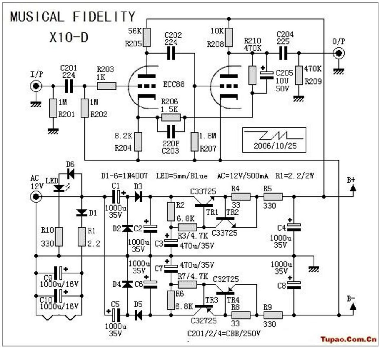

Szóval egy csöves szintillesztő lenne a megoldás? Jól fejtettem meg? Látom, stabtáppal oldottad meg a tápfeszt.
Amennyiben jelkondicionáló akkor igen csöves.

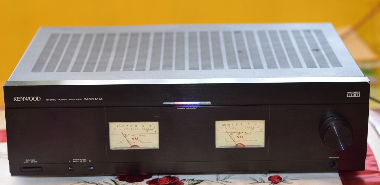

Igen, egy KENWOOD deck erősítő dobozkája.

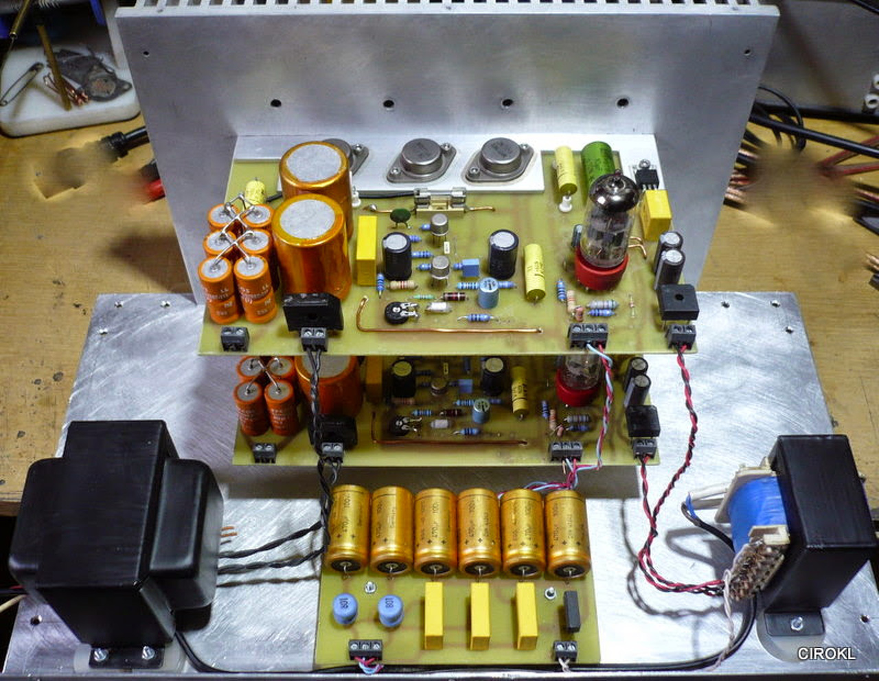

A kijelzők és a hangerő poti egy NAD, fadobozos kazettás magnó deck nagylelkű felajánlása. ![]() Igen, ez a mániám, "olcsón" megúszni egy dobozolást. Csináltam sok dobozt én nulláról, ma már nincs erre időm... ![]() A csöves motyó alant: A hozzászólás módosítva: Júl 31, 2017
Felejtsd már el ezt a csillagpontot, épp, hogy nem az a jó, hogy mindent egyenként kötsz a hidegpontra, hanem az EGY-pontba való földelés, amit már leírtam, hogy itt a táp- ELKO negatívjára megy.
Ez az egy pont a leghidegebb, innen megy a panelra és innen megy a hangszóró-kimenetére a negatív. Nincs tovább, ha muszáj, akkor a fém dobozzal összeköthető az a hidegpont, - ezt az egyet lehet kikísérletezni, hogy kell, vagy nem kell, illetve a védőföldeléssel összeköthető-e? Üdv!
Igen, teljesen profi kivitel. Erről beszélek mindíg. Gratulálok hozzá.
Ismételni tudom magam: Nagyon szép.Mint egy orig Kenvood. Ennek a csöves motyónak mrre lelem az áramköri raktár?
A táp elko negatívja a csillagpont... Van, aki EGY-pontnak hívja.
Azt hiszem, ez az origin.

![]() Szkópon néztem a kimenetet, miközben jelgenerátorról impulzusszerűen növeltem-csökkentettem a bemenő szintet. A kimenet "lengett" erre. Az amplitúdó egyenletes volt a kimeneten, azonban jobb kifejezésem nincs, mászkált, lengett a kimeneti feszültség. Csökkentettem a kicsatoló kondikat, akkor elmúlt. Nem tudom az okát, nem is volt sok időm nyomozni.

A rajzon a 2.2µF os kondikat csökkentetted, ha jól értem? Mekkora értéknél lett stabil? Vagyis mikor gyógyult meg?
Igen, azt. Sajnos nem emlékszem, mekkorára... Elképzelhető, hogy az anódfeszültség kezd el ingadozni a többszöröző nem tud elég stabilt biztosítani. majd az ősszel megvizsgálom... 2 példányban építettem és az egyik még az asztalon van, ezen nem csináltam még semmit.
