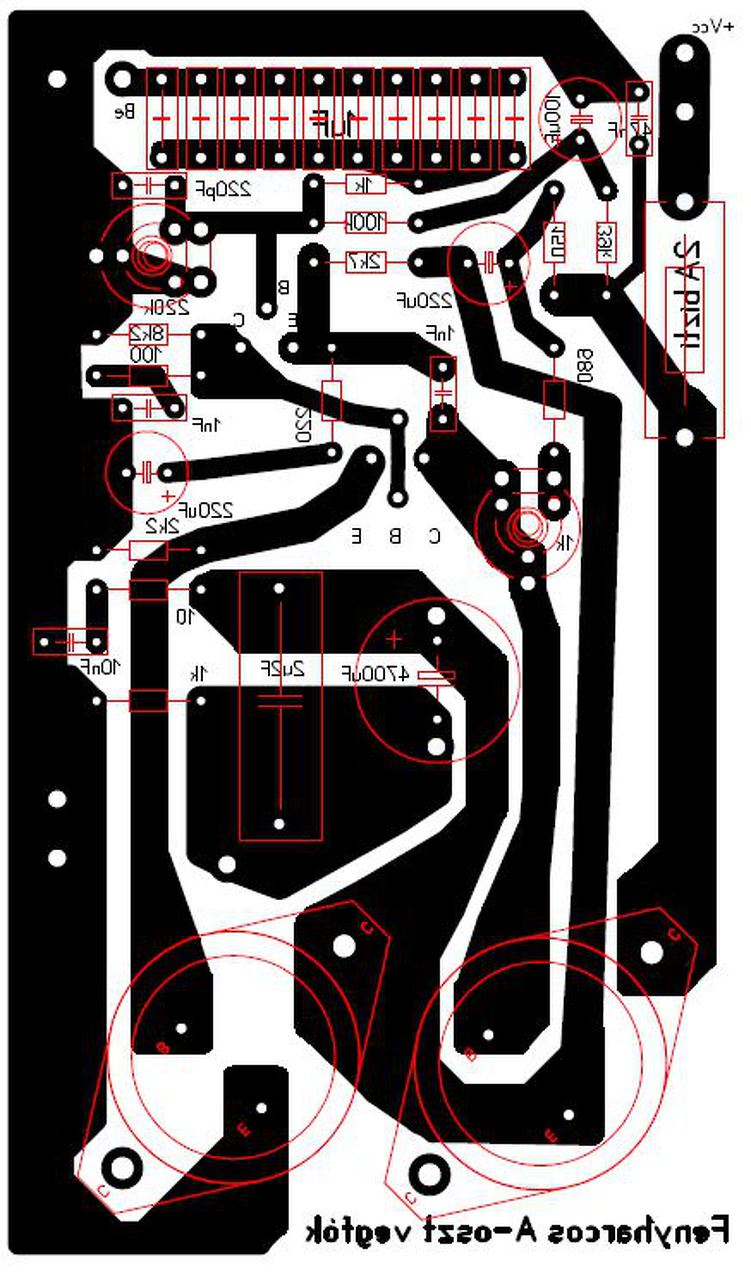

A végtranzisztorokat ne huzalozással kösd be, hanem készíts a hűtéshez idomuló NYÁK-ot! A tranzisztor lábára kötött vezeték induktivitása és az ágak közötti kapacitás könnyen átalakítja oszcillátorrá az áramkört. Válogass minél magasabb bétájú végtranzisztorokat, jó lenne, ha elérnék az 1 A - 1,5 A tartományban a 150-et.

Idézet: „Még egyszerűbben fogalmazva: nagyobb borda kell VAGY megpróbálok 2 végtranyót párhuzamosan kötni...” Az össz veszteség, melegedés mintha ugyanannyi lenne. Valamint sehol nem szerencsés félvezetőket, elektroncsöveket párhuzamosan kapcsolni. Lehet, de nem szerencsés. Azt már régebben sem értettem, ha van egy(száz) kiforrott nyák egy alkalmazáshoz, minek kell saját, legtöbb esetben problémás saját "áttervezés"? Beépíteni 100m vezetéket? Anno megírta a Szakíró, egy problémás nyák már magában torzíthat, mert az áramutak szerencsétlen asszimetriája, kelleténél hosszabban vezetve, beépített földhurok, csatolások, stb. már gerjedést okozhat egy gyors erősítőnél - pl. Alexander - átvitel DC-1MHz amúgy. Hogy a diy villamosszék biztosan jobban fog rázni...? Már említettem néhányszor: Vannak megbízhatók, minden téren bizonyított jó nyákok, az miért nem jó? Én ezt a "Fényharcos" fedőnevűt csináltam, 70 mikronos nyákkal, TO-3-as tokkal, ami nyilván a legjobb hőátadások egyikével rendelkezik. Aztán lehet elbonyolítani a végfok elé egyebeket készíteni, gondoskodni szép kivitelről, jó hűtésről. Láttam fadobozba építeni "A" osztályút - no comment...
Az idezetbol arra kovetkeztetek hogy az irasodat reszben vagy egeszben nekem szantad. Csak azt nem ertem hogy miert. A nyak-al azt hiszem nincs baj. Esetemben a hutes a problemas. A dobozom meg fem.
