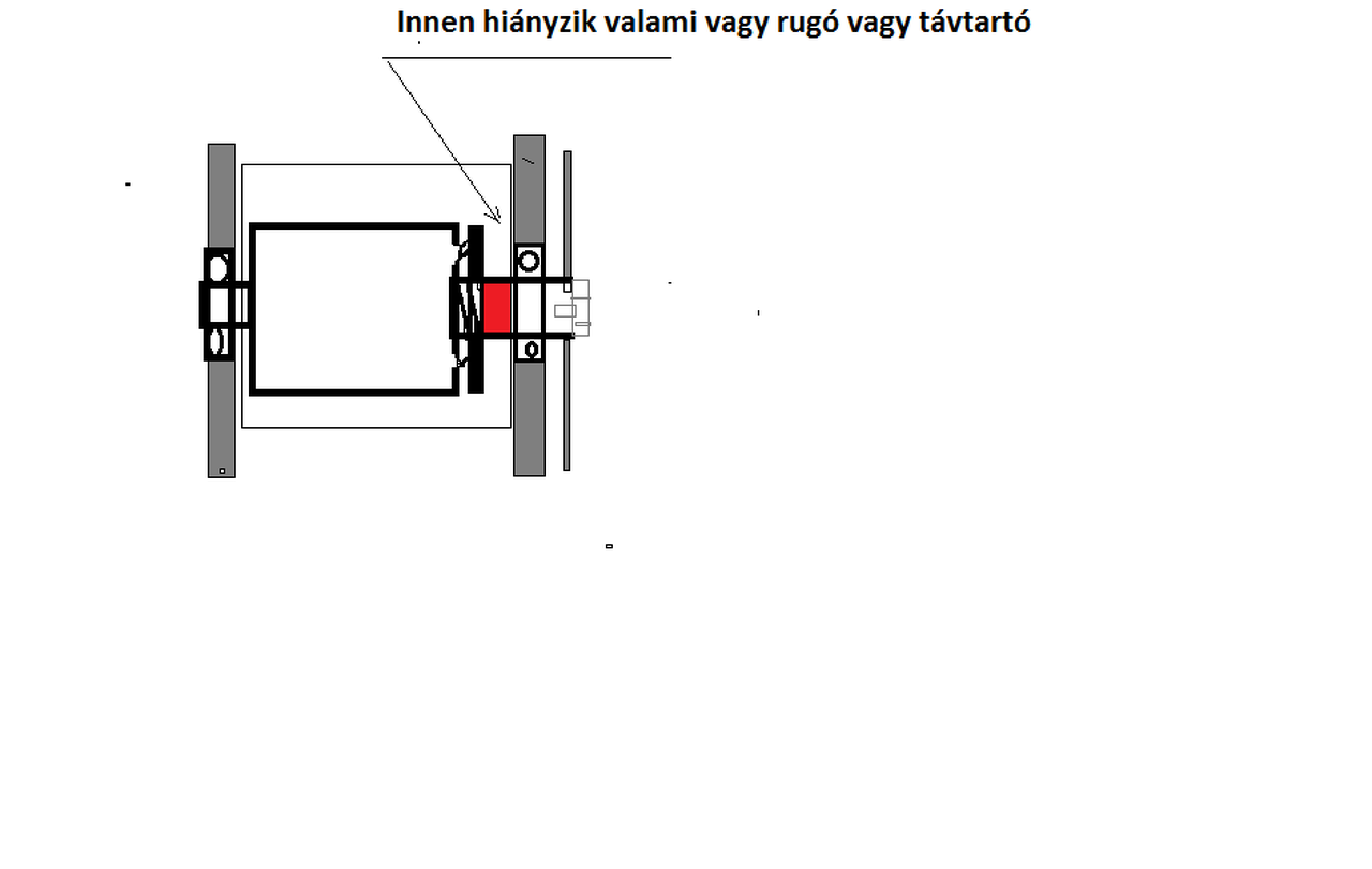

Szia ! Nem tudok fotózni itt előzőbe írtam egyszerű egy fázisú motor van benne szénkefék nélkül
Kondi nélkül Ez az ellendarab elől egy fékezés biztosít de valahogy eltűnt a távtartó belőle ezért ér hozzá a fedélhez az ellendarab de egy rajzot felteszek hogy jobban lásd.

Én ebből sajnos én nem tudom megmondani mi lehet a gond, ami egyébként mechanikus, és nem sok köze van a motorhoz. De azt kell megnézni, hogyan van felrögzítve a motor, a tengely elmozdulhat-e axiális irányba, és ha igen, miért. Egyébként a motor forgórészt a mágneses mező általában középen tarja, és egy fűnyírónál nem igen van axiális erő. De ha húzogatod a tengelyt, talán rájössz mi tartotta volna helyben a kést. Ha axiális terhelése is lenne a motornak, akkor támcsapágyat alkalmaztak volna. De ilyen szerintem egy egyszerű lelkületű dologban nincs. Kis motoroknál szokás a tengely végén egy besüllyesztésben, egy golyót, és azt kitámasztó acél lapkát alkalmazni hátsó csapágynál. De ez leginkább sikló csapágyú eszközre vonatkozik.

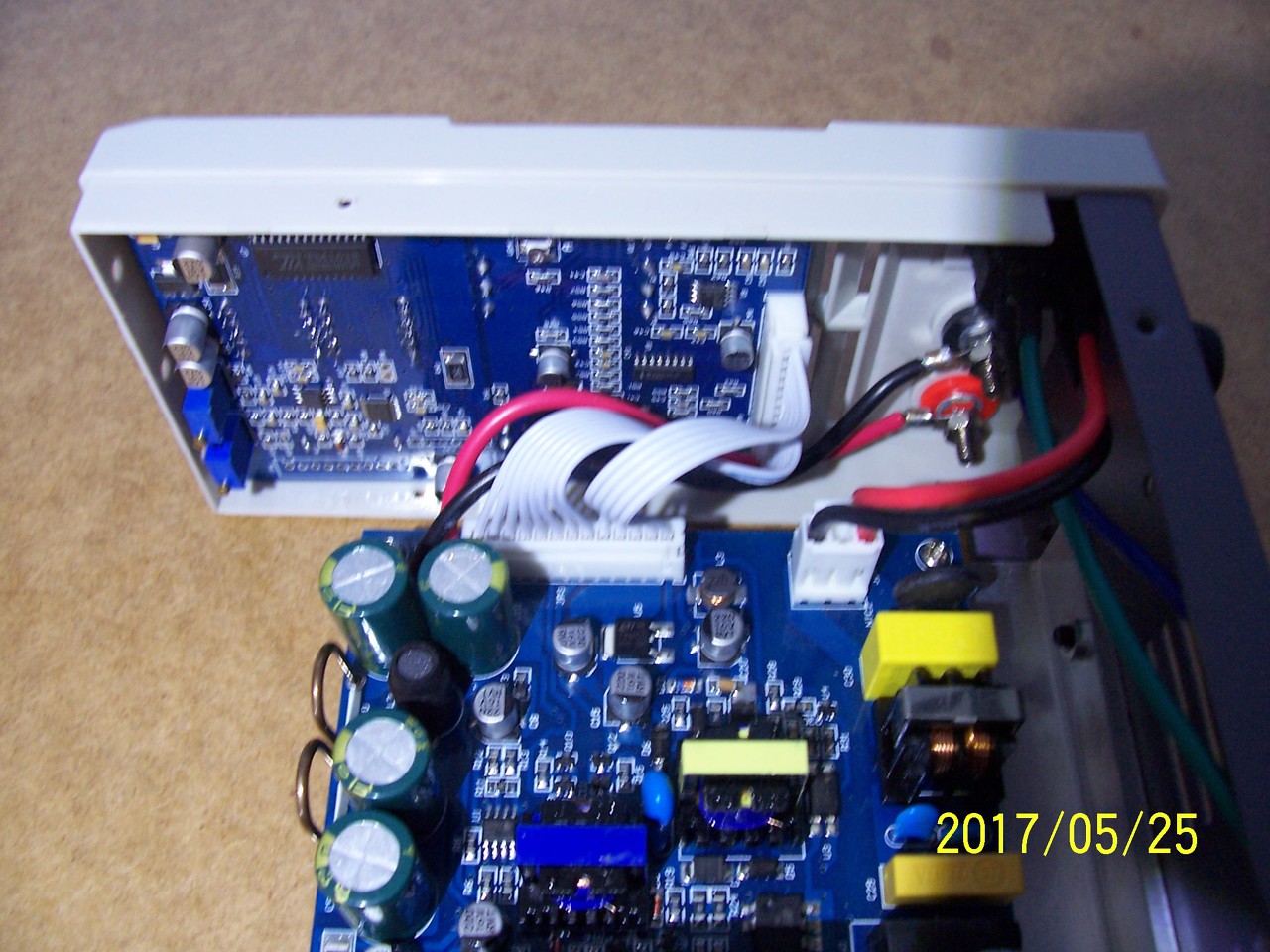

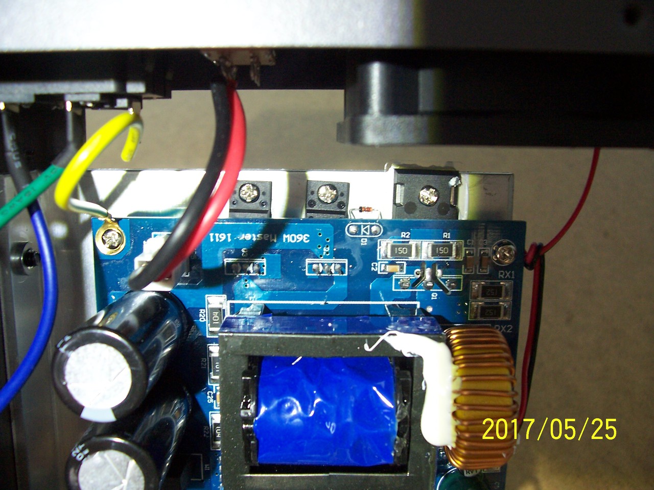

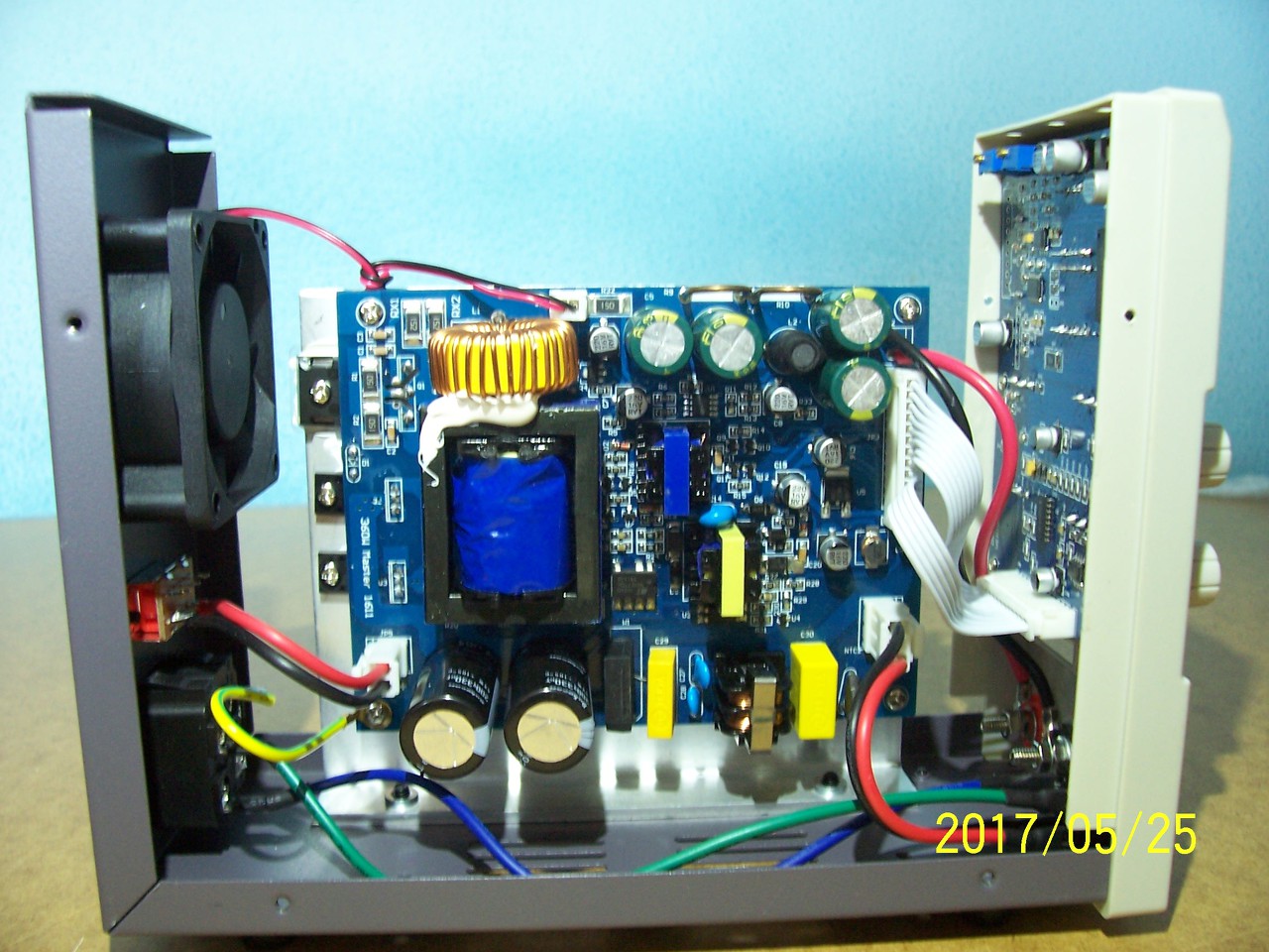

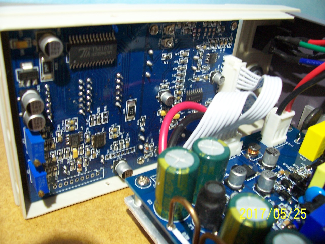

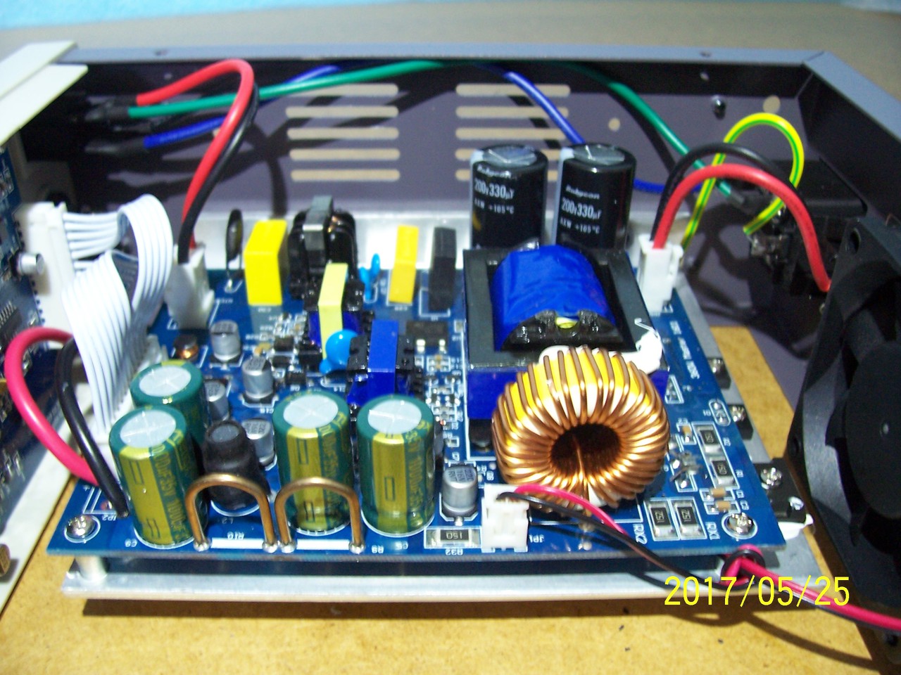

Az érdeklődőknek megosztok pár képet, ma érkezett tápegységemről.
Wanptek KPS3010DF. Kicsomagolás és tesztvideó, hamarosan induló youtube csatornámon...
I rész.
A hozzászólás módosítva: Máj 25, 2017
(#) RoliNyh hozzászólása Máj 25, 2017 /
II rész.

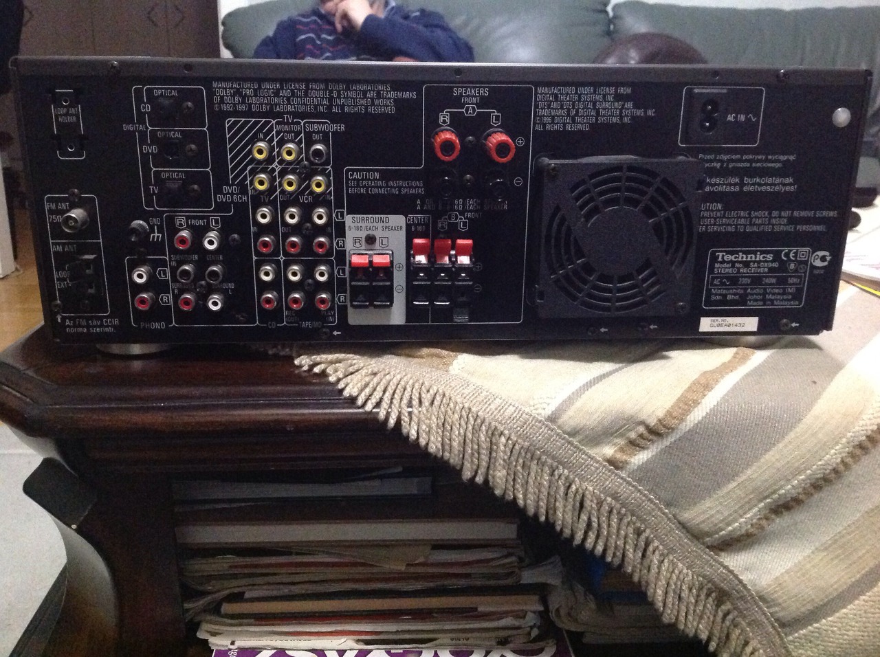

Segítséget kérnék, hogy valamilyen módon lehetséges-e pcre kötni technics sa dx-940 erősítőt. Kelleni fog hozzá 5.1 pc hangártya? A kezelési útmutató szerint rátudtam kötni az "egycsatornás magno" phono bemenetre rca jack átalakítóval próbaképpen de olvastam hogy potenciál különbség lehet a kettő között így nem erőltettem. Köszi előre is a segítséget!
