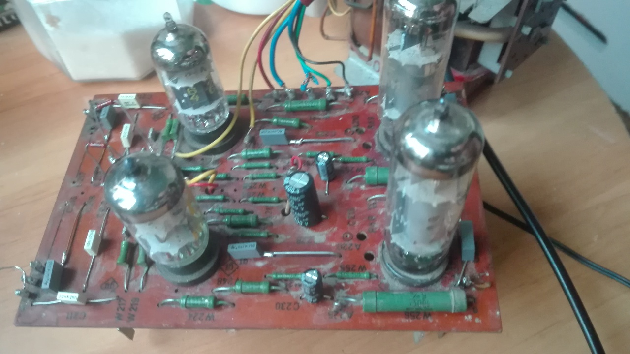

Még egy kérdés! A nanos kondik minősége? Az eredeti papír kondikat mire érdemes cserélni? Elsőre csak beszaladtam a HQ-ba és amit kértem, adtak, ezek mind kis "tégla" kondik. (első bekapcsoláskor egyik csatorna sehogy, a másik torz, halk) mint kiderült a majdnem teljesen zárlatos 'nF-os kondik miatt.

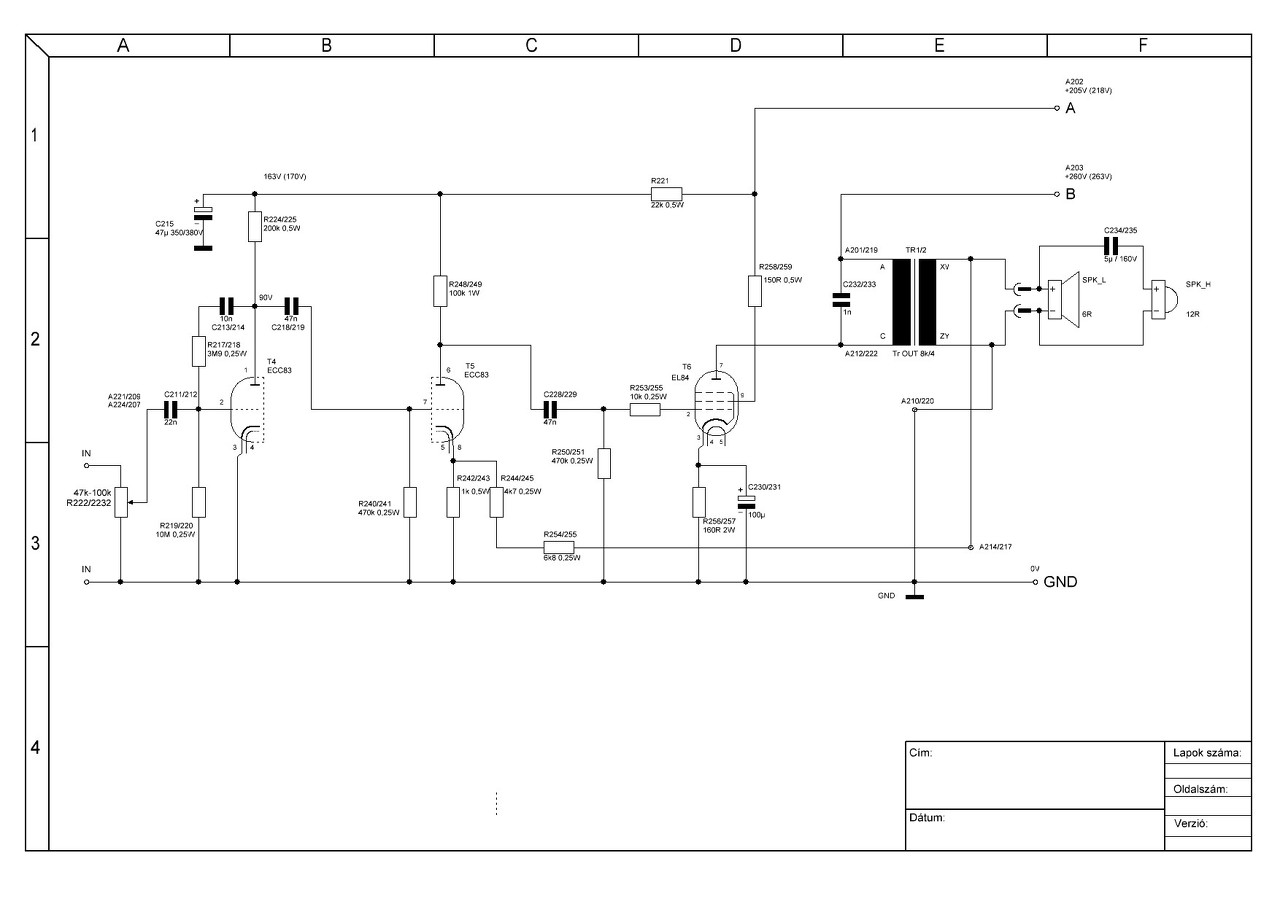

Sorban válaszolva: Ne a táppal kezdd el szerintem! Az erősítő panelról nem kell semmit leszedni. A kondenzátorokat cseréld ki mind újakra, azonos értékűekre természetesen, kivéve a C215-öt, az lehet nagyobb. (47uF, 100µF és legalább 350V-os) Ha nem kell a hangregiszter, akkor forrassz le mindent az ehhez menő noval csatlakozóról (az apáról), majd a a megfelelő kontaktusokat hidald át, hogy a jel átjusson az ECC83 első előfoktriódája kimenetéről a másik csőfél trióda rácsára. Még jobb, ha kiveszed a komplett aljzatot és az áthidalásokat a nyákon csinálod meg. Mellékelek egy másik kapcsolást, ezen rajta vannak a noval aljzat számozásai. Egyébként a 1-et a 4-essel a 9-est pedig a 6-ossal kell összekötni. Mindent ellenőrizz a NYÁK-on is, mert lehetnek modifikációs eltérések!!! Ha megtartod a hangregisztert, akkor mindezt nem kell megcsinálni, de akkor be kell dugni a hangregisztert, mer csak úgy fog működni a kapcsolás. Ebben az esetben a hangregiszteren is cserélj kondikat szerintem. A jelútba ha teheted, akkor audio kondikat tegyél. Az 5k-s trimmer a visszacsatolás egymáshoz való szimmetriáját és a ref. földtől való távolságát állítja. Tedd középső állásba és majd hallgatáskor állítsd be fülre szerintem. A kapcsolás, ha jól megnézed az eredetivel teljesen azonos (hacsak el nem néztem valamit ![]() ![]() Nyugodtan használhatod az eredeti panelt is, mert minden rajta van, ami kell és semmi nincs rajta, ami nem kell. Ha összeállt indulj el az eredeti táppal és nézd meg, hogy mennyire brummos, mert lehet, hogy nem lesz az. Természetesen a brummtalanítási szabályok maradéktalan betartásával. Ezeket most nem írnám le, az erről szóló topicban mindent megtalálsz. Nekem minimálisan brummos az eredeti táppal a teljes rádió egyben, de még nem jutottam el addig, h. ennek megkeressem az okát. Persze ezért valószínű, h. át fogom alakítani a tápot is, de ott most még nem tartok. Üdv: boti2 A hozzászólás módosítva: Máj 24, 2017

A bemeneti poti nem az én megoldásom, hanem az erdetiben is így van, csak máshogy van a rajzon, ha jól megfigyeled. Más kérdés, hogy ez egy klasszikus megoldás és én is így csinálnám, illetve fogom csinálni. Annyi változtatást teszek bele, hogy mivel 100k-s ALPS potim van itthon, ezért az 500k-sat azzal fogom felváltani. Az 5 k-s poti közepeli a negatív visszacsatolásokat. Fülre tudod beállítani.

A "Capri" végfok előtti poti (1,3Mohm) leágazásos-fiziológiai hangerőszabályzó, szerintem egyszerűen 2x1Mohm-al helyettesíthető, de ezt is úgy bekötve, hogy a leszedő megy a rácsra. Az 5Kohmos "trimmer" az bizony a balansz-szabályzó(szokatlan megoldás - a doboz oldalán vékony élgombbal). A hangregiszterek be-, kimeneteit a panelon összekötném, a 2 hangszint (500K és 5M) eltávolítanám. A csatolókondikat nem nagyon érdemes cserélni, az EL-ek katódelkóit max. 50µF-ra, így is bőven szép hangja lesz 2-3W-al. Az eredeti hálózati trafó bőven elég nagy, az egyenirányítást érdemes diódákkal megoldani, elkók esetleg cserélendők (az enyémben még ma is jók).

Egyszerű kíváncsiság, még egy kérdés, régebbi emlékeimben, régi készülékekben láttam már ilyen fiziológiai hangerő szabályozót, (hangerőt változására, változik a hangszín, egyfajta loudness, ha jól sejtem) de mért van a bemeneten még egy 500K-s poti is?

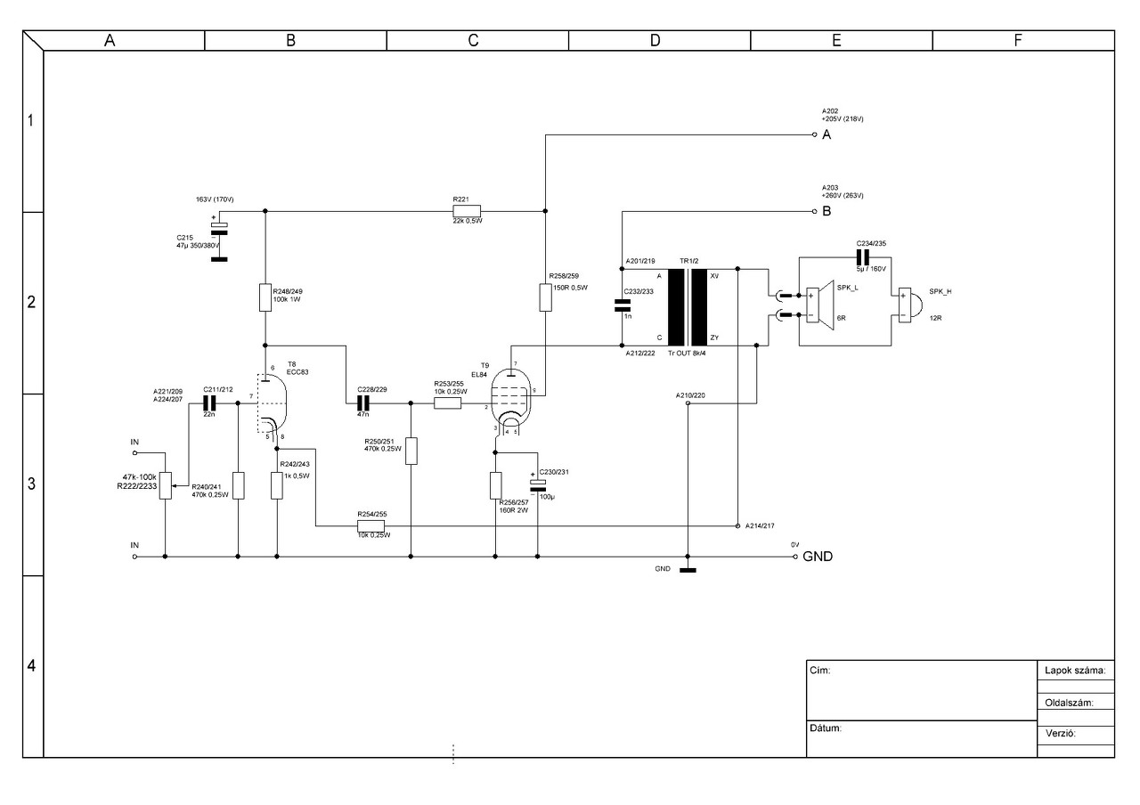

Időközben reszeltem a rajzon, meg hiba is volt benne. Alaposan félrerajzoltam valamit. Pukkant volna, ha úgy megépíted.

Ez már jobb, csak én meghagynám a balansz-áramkőrt is.
Nicolaas-nak: a 83 1. anódra menő 500K poti egy primitív mélyvágó, a 3,3n-val együtt felesleges, szerintem végfokban hangszínszabályzás nem kell. A fiziologiai hangerőszabályzó nem baj, ha van, bár azok jó együttfutása kétséges, én kicserélném 2x1M(500K) (persze "log")-ra.

Kivettem a balanszot is teljesen, persze meg lehet hagyni, de kipróbáltam nem sok vizet zavar. A fiziológia hangerőszabályzó szerintem feleslegesen sok alkatrészt tartalmaz, azt is kivettem a hangszínszabályzóval és a 3,3n-s kondival együtt. A sima hangerőszabályzónak szerintem így elég akár még egy 47k-s logaritmikus poti is, de lehet nagyobb is, csak logaritmikus legyen.
Nicolaas-nak ott van még egy komplett hangszín regiszter sor, az szerintem maradhat, legfeljebb nem használja. A rajzomon már az nincs rajta.

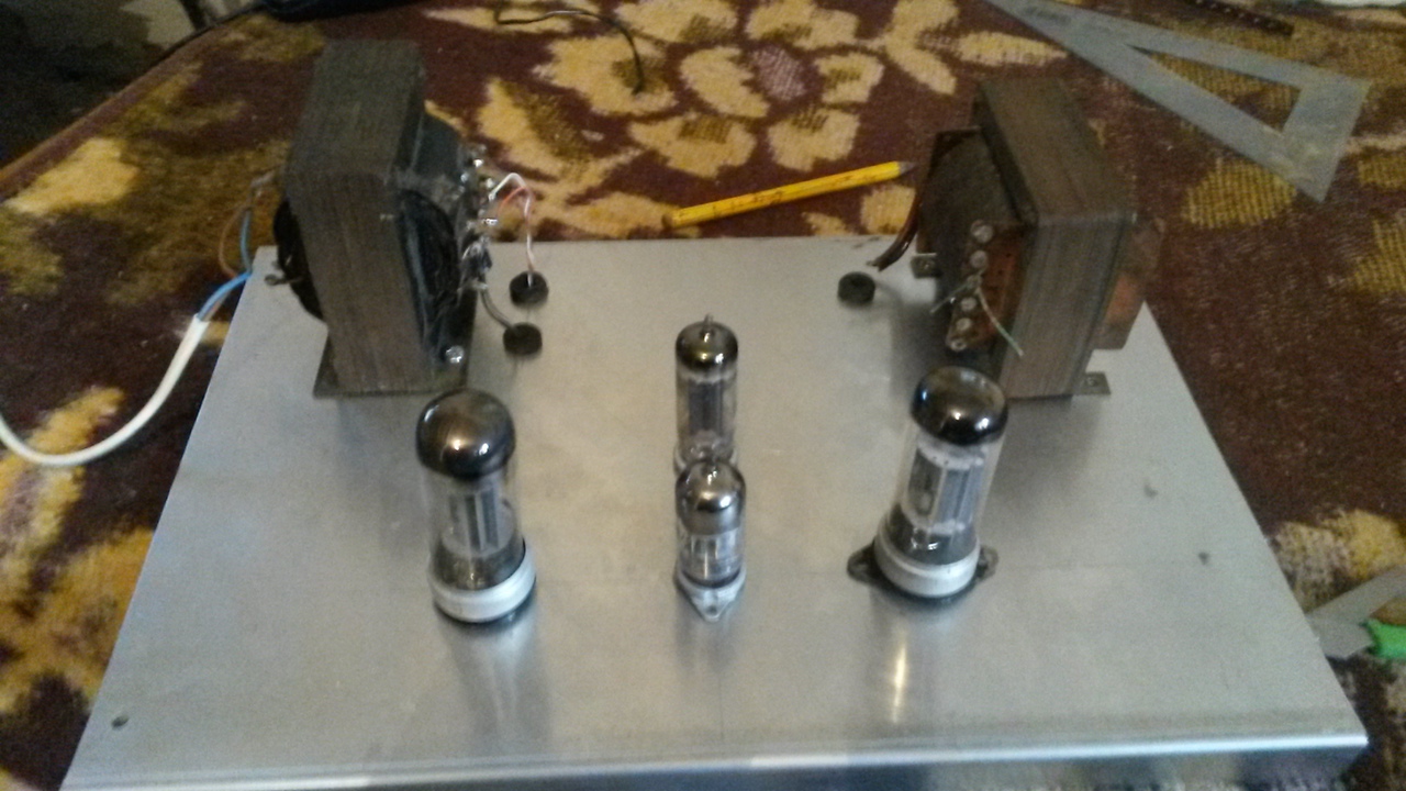

![]() Szerencsére nem volt időm neki kezdeni, de jobb is így! Nekem is az a célom (ez az ami tetszik a csöves világban), hogy minél letisztultabb legyen minden tekintetben, minél kevesebb alkatrész ami a hangot befolyásolja, így hangregiszter ki, átkötve, köszönöm az újabb rajzot, balance ki! Már tranzisztoros koromban tettem az előlapra egy direkt kapcsolót ami kiiktatott mindenféle hangszínszabályozást. ![]() Most következik a doboz vagy sasszi keresés, hogy kulturáltan is nézzen ki. Az új panel készítése egy dolog miatt merült fel, hogy a csövek a nyák forrasztási oldalára kerüljenek át és kilógathassam dobozon kívülre, mert valljuk be, a cső szép, mikor diszkréten parázslik és jobb a hűtése is. ![]()
Alakul. Én az eredeti NYÁK-ot most teszt célokra használtam, de lemostam, mert koszosan nem tetszett.
![]() NYÁK terv v1.0-val mindjárt végzek, ami pontosan amiatt készül, hogy a csövek az ellenkező oldalra kerüljenek. ha gondolod el tudom küldeni, ha készen lesz. Azon már nincs semmi felesleges alkatrész, plusz úgy alakítottam ki, hogy egy átkötéssel (vagy kapcsolóval) rögtön lehet bele tenni 6N2P-t is. Idézet: „Az új panel készítése egy dolog miatt merült fel, hogy a csövek a nyák forrasztási oldalára kerüljenek át és kilógathassam dobozon kívülre, mert valljuk be, a cső szép, mikor diszkréten parázslik és jobb a hűtése is.” Ha másik panelre szereled, akkor az első triódát érdemes teljesen elhagyni. Nincs szükség az erősítésére, hangszín fokozat illesztése és csillapítása miatt alkalmazták. |
