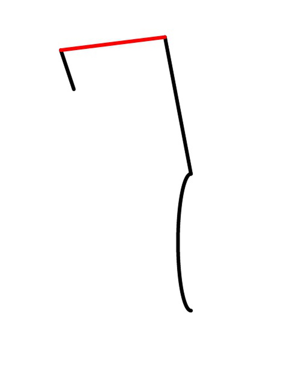

(#) kadarist válasza trickentrack hozzászólására (») Jún 4, 2017 /
Úgy, hogy felszabadítod a hűtőlemez felé eső végüket.

(#) Bakman válasza trickentrack hozzászólására (») Jún 4, 2017 /
Mellékletben a leszorító lemez oldalról nézve. A pirossal jelzett részt kell a borda felé elmozdítani, így ki tudod akasztani a bordából. Viszonylag erősen kell hátranyomni egy olyam fogóval, ami befér oda. Nem úgy tervezték, hogy napi szinten könnyen szét lehessen szedni.

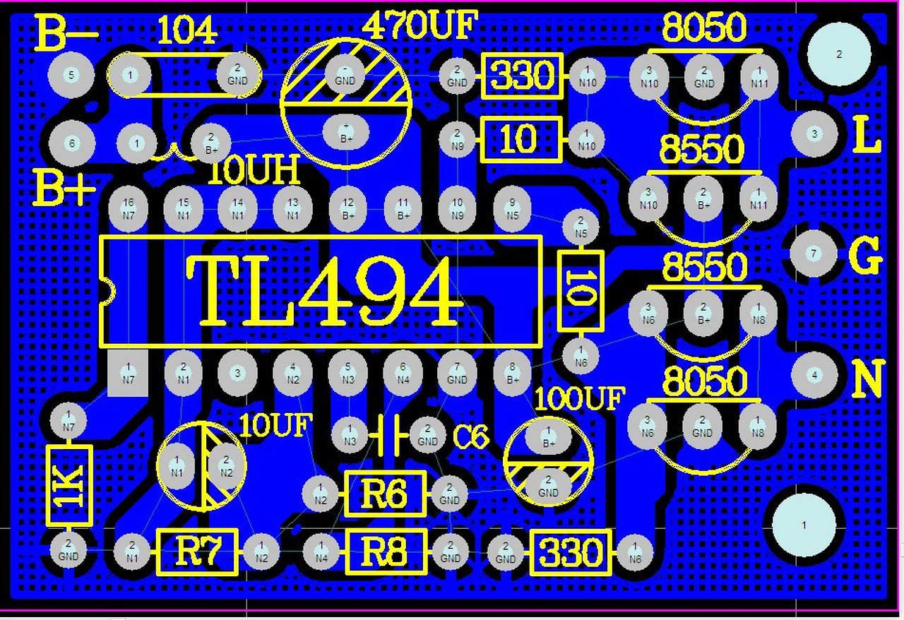

(#) eadx hozzászólása Jún 5, 2017 /
Az lenne a kérdésem egy hozzáértőhöz, hogy a csatolt képen szereplő R6,R7,R8 ellenállás értéke mennyi legyen, ha a cél a 2,5-99 Hz variálhatóság.
Előre is köszönöm.

(#) Pafi válasza eadx hozzászólására (») Jún 5, 2017 /
30.
De hány éves a kapitány?
(#) eadx válasza Pafi hozzászólására (») Jún 5, 2017 /
12 V-ról menne.

(#) Lamprologus válasza eadx hozzászólására (») Jún 5, 2017 /
Szerintem egész egyszerűen csak több infót várnak Tőled!
Akkor talán Ők is hasznosabb válaszokat tudnának adni!
