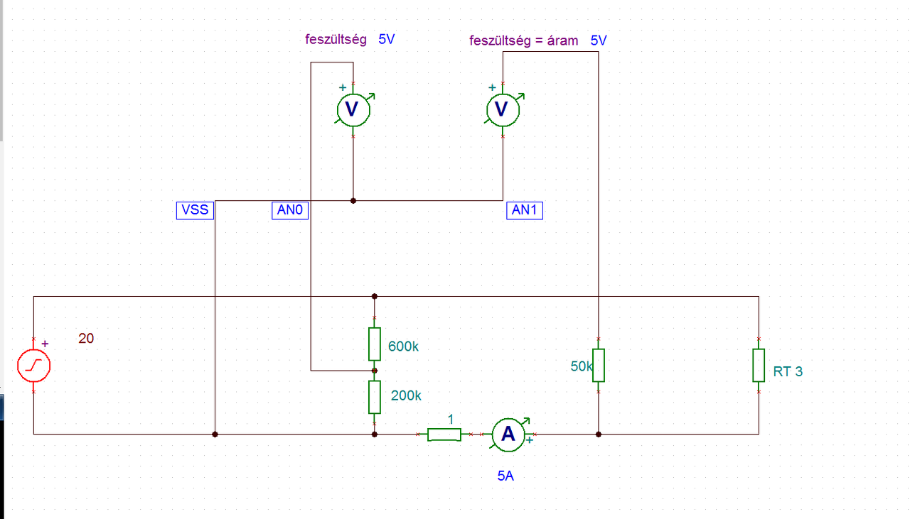

Én átgondolnám még egyszer ezt az elrendezést. Ha a söntön 5V eshet, a mért feszültséged nem a kimeneti feszültséget mutatná már normális üzemben sem. Törekedni kellene a minél kisebb söntre, és inkább erősíteni a jelet, így könnyebb lenne korlátozni. Ha a tápban nincs védelem a söntellenállás is elláthatja a "biztosíték" szerepét. Nem tudom milyen PIC-ben gondolkodsz, de az A/D forrás ellenállásának általában 10k körüli értéket javasolnak, ha ilyen pár száz kilos ellenállást szeretnél használni, szerintem OPA-s leválasztás kellene.

Analóg bemenet elé is lehet tenni feszültségosztót. Nem hamisít meg semmit. Ha túl magas a leosztott érték, a korábban említett dióda megfogja tápfesz+nyitó értéken, de Zener is alkalmazható. A korlát úgyis az üzemi méréshatár felett lép be. Ez már csak program kérdése.
Az árammérés normál körülmények között 50-60 mV-on történik. Ez amúgy se veszélyeztetné a PIC-et, de erősítő célszerű, különben túl kicsi lesz a felbontás. REF 2,5V - 50-60mV.

Egyébként az egész kérdés meglehetősen kusza. Ha a sönt 0,1ohm, akkor 5A esetén 0,5V a feszültség, nem 5V. Ha a terhelés minimuma 0,3ohm, akkor nem 5A folyik.
Ha az alkalmazás megengedi, hogy a kimenti feszültség csökkenjen a söntön eső feszültséggel, akkor mindössze le kell vonni a söntön eső feszültséget a mértből.

Itt arról van szó, hogy a nagy értékű ellenállásokból készített fesz.osztó meghamisítja a mérést a keleténél sokkal jobban, mert az analóg bemenetnek is van némi fogyasztása. A soros ellenállás sem javít a helyzeten.

Sima diódára gondolsz? Tehát a PIC tápja lesz egy stabil 5V alapból, és a 2 analóg bemenetről egy egy diódát nyitó irányba fel a PIC tápfeszére? És akkor elvileg olyan 5,6V nál többet nem enged át?
0,6V a nyitója egy átlagos diódának, ha jól tudom. És akkor ezt a 0,6-ot a mérési eredményből ki kell majd vonni gondolom. Viszont a hőfokra nagyon érzékeny a dióda, ezt is figyelembe veszem. Tanulmányozom ezt a megoldást!

Az ellenállásokat azért méreteztem ekkorára, hogy kevesebb áram folyjon feleslegesen. A sönt ellenállást, olyan 30W osra gondoltam, de még ezt nem optimalizáltam. Egyébként én is gondoltam erre hogy a mérést meghamisítja az analóg bemenetre kötött dióda, de analóg elektronikában nem vagyok pro.

Ha van 2,5 V referencia feszültsége az MCU-nak, ezzel azonos értékig mér a bemeneten. 5,6 V-ig már csak túlcsordulásod lesz. Azaz a mért tartományban semmiféle torzulást nem okoz a védődióda, hőfoktényezőtől függetlenül.

Egyébként TINA-ával szimuláltam az áramkört, 20V van a bemeneten , és a terhelés 0,3 Ohm, a sönt 0,1 Ohm. Az AN1 jelő bemenetnél a program szerint 5 Volt esik a söntön ami megfelel 5A-nek, mert ha a sönttel sorbakötök egy árammérőt, 5A-t mutat. próbáltam több terhelés értékkel és ezért írtam a 0,3 Ohm os alsó határt mert itt még 5 volt esik a söntön amit a PIC tud A/D-zni.
(#) Balagemann2031 válasza Balagemann2031 hozzászólására (») Jún 21, 2016 /
Bocsánat, van egy tévedés a dologban, ha a sönt 0,1 akkor 10x es az áram , tehát akkor 1 ohm os söntön 5 volt esik az az 5 amper (ohm tv.) már belekeveredek én is... Ekkor viszont a terhelés 1 Ohm minimum, különben A/D nem tudja mérni. Egyébként a referenciák 0 és 5V lenne, pont bőven elég nekem ezt 10bitre felbontani. De még mindig nem kerek valami... Mindjárt kiderítem. Na 1 Ohm-os söntnél 3Ohm lehet a terhelés akkor esik a söntön 5V.

Nem ez a lényeg, hanem az, hogy ha egy kontroller A/D bemenete túl nagy értékű ellenállásokon keresztül kapja a mérendő feszültséget, akkor a belső kondenzátor nem tud feltöltődni, így a mérés hibás lesz.
(#) Balagemann2031 válasza Bakman hozzászólására (») Jún 21, 2016 /
Rendben, megfogadom javaslatot, 6 és 2 k lesz, Az A/D kondi feltöltési idejére nem is gondoltam. Igazad van!

A feszültség mérést valóban a terhelésen kellene mérni... Módosítom kapcsolást! Viszont a rövidzár védelem még nem tisztult le bennem.

Nem tudom stabil tápegységet szeretnél-e, de ha 5V esik a söntön, a terhelésre már csak 15V jut (míg a műszer a 20V-ot méri), a kimeneti feszültség erősen áramfüggő lesz.
A rövidzár védelem a tápegységbe kell.

Igen ez valóban nem túl vidám, hogyan tudnám a feszültséget tartani terheléstől függetlenül?
A műszer feszültség mérése a jelenlegi állásban nem lesz kivitelezve, mert nem azt a feszültséget mutatja ami érdekes. Ezt majd a terhelésen fogom mérni inkább.

Sehogy, de minél kisebb a sönt, annál kisebb lesz a hiba. Esetleg ha a tápban van sönt a szabályozáshoz, azon lehet mérni.
(#) Balagemann2031 válasza ktamas66 hozzászólására (») Jún 21, 2016 /
Igazából a táp egy laptop töltő lenne ami 19V os és 4,valahány amperre képes. ez rámenne egy DC/DC konverterre amin van 2 trimmer, egyik a feszt állítja másik az áramot korlátolja. 3A rel lehet terhelni a konvertert, de magát a mérőt inkább túl méretezem mint kicentizzem. Tehát a DC/DC konverter kimenetére jönne a mérőműszer, és így egy kis asztali állítható tápegységet szeretnék építeni. Az értékek LCD-s kijelzése meg az analóg átszámítás már nem gond..

Akkor gondolom van a konverterben egy sönt. Azt kell kibogozni ez hol helyezkedik el, és ez alapján kell a mérési elrendezést kitalálni.

A sönt megvan a konverteren. Ezen mérjem a fesz esést, és ebből számoljam az áramot? Nem rossz ötlet.. Köszönöm a segítséget mára! Szép estét mindenkinek!
