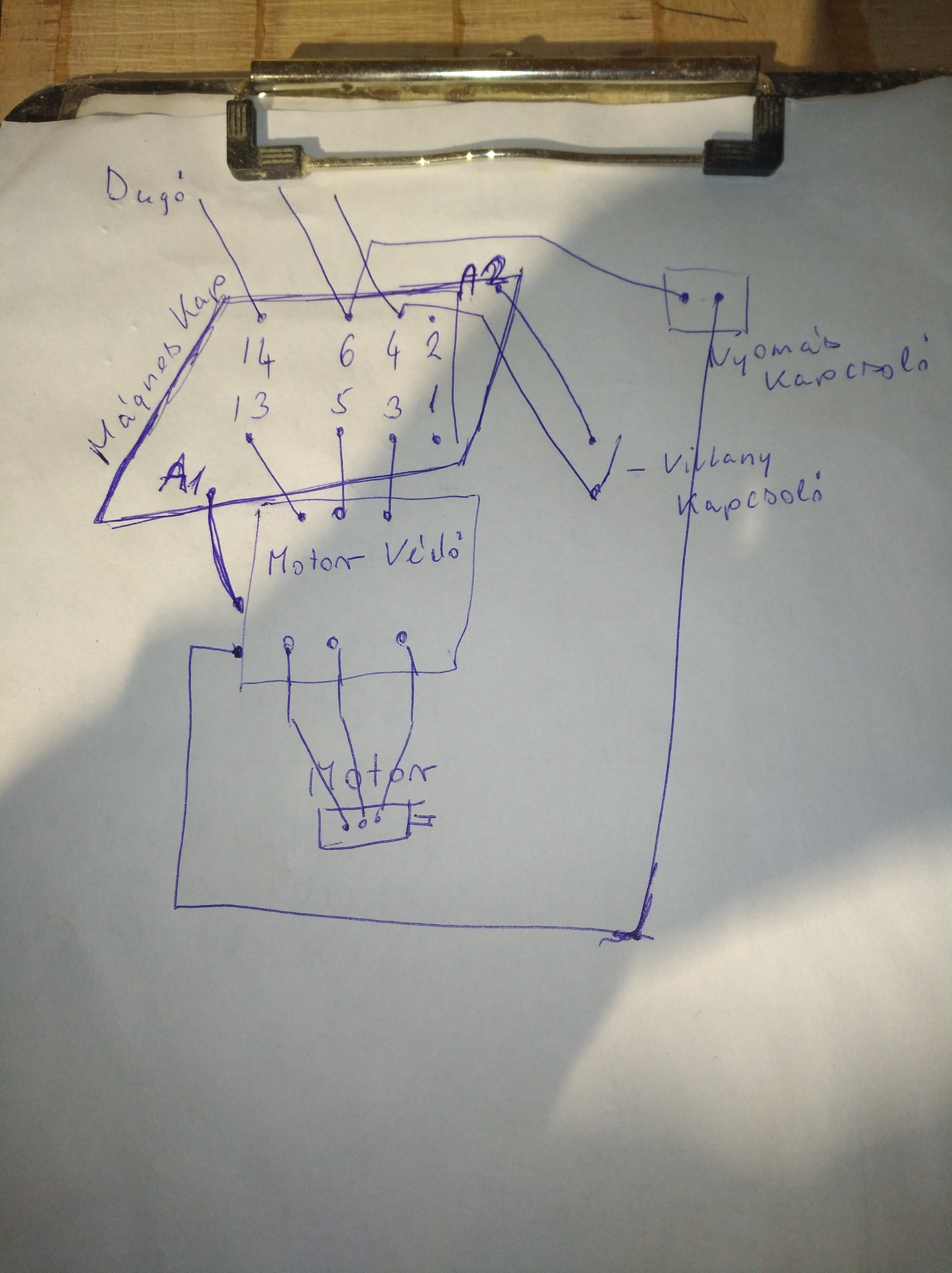

Sziasztok van egy mágneskapcsolóm Dil 00-52d egy hő kioldó egy nyomogomb egy vészgomb és egy nyomáskapcsoló hogy kösem.
bekapcsolás nyomogomb, indul ha eléri a nyomást kikapcsol, de ha lesik a nyomás, be kapcsol automatikusan a vészgomb kikapcsolás és amire való. A válaszokat előre is köszönöm és a rajzot
Szia! Nem írtad, hogy milyen a nyomáskapcsoló amit használni akarsz, mert többségük magában foglalja a vészkapcsoló funkciót (nagy piros gomb a tetején). Szerintem egy főkapcsoló kell (áramtalanító) azután egy hővédelem, majd a Dil kapcsoló és azt kapcsoltatni annak behúzó tekercsével sorba kötött nyomáskapcsolóval amit a hőkioldó és Dil kapcsoló közötti összekötéstől kell megtáplálni.
A nyomógombos indítástól tekints el, mert akkor kellene még egy ki-gomb is és egy KR relé, hogy öntartást is meg tudjál valósítani a "nyomáskapcsoló-DIL" résznek.
Sziasztok a nyomás kapcsoló egy békebeli defém kompresszoré volt
A rajzér ne cikizetek de most így kötöttem be akkor akár jó is lehet és hová tegyem a vész gombot mert sajnos kell A kötések még csak kísérleti stádiumában így müködik csak jó e Köszönöm a válaszokat A hozzászólás módosítva: Márc 11, 2019
Hello! Ezek szerint a motor háromfázisú és a mágneskapcsoló tekercse 400V-os..
A "vészgomb"-ot célszerű a 4-es pont és a villanykapcsoló közé kötni. De feltétele, hogy az mechanikusan önzáró legyen. Tehát ha kinyomtad, úgy is maradjon és csak szándékosan lehessen visszakapcsolni. (A védőföldet kéretik egy pontra bekötni!)
Én a mellékelt módon kötném be abban az esetben, ha csak ezek az alkatrészek állnak rendelkezésre. A mágneskapcsolón a fő érintkezők az 1-2, 3-4, 5-6. A 13-14, 21-22, 31-32, 43-44 és hasonlók csak segéd érintkezők. Ha az utóbbiakra ködöt a motort, szerintem úgy beégnek mint a sicc.
Más nem tudtam módosítani a hozzászólást.
Most látom, hogy ez hőrelé! Akkor azt is be kell sorban kötni az E-Stop és a nyomáskapcsoló közé.
Szia köszönöm de ezt az utolsó hozzászólást nem értem
Hello! Tolmácsolnám.. Azt írja eSDi, hogy a motorvédő segédérintkezőjét elfelejtette rárajzolni az ábrára. Azt kösd sorba az E-stop és a P nyomáskapcsoló 4-es lába közé.
A rajzon egy manapság használatos motorvédő van, mert nem néztem meg jól a képet, amit felraktál. Neked pedig egy régi hőrelé/hőkioldód van. Ez utóbbi önmagában nem képes megszakítani a motorra menő áramot (míg a motorvédő igen), csak a segéd érintkezőit (95-96) bontja. Ezért kell bekötnöd az E-Stop és a nyomáskapcsoló közé.
