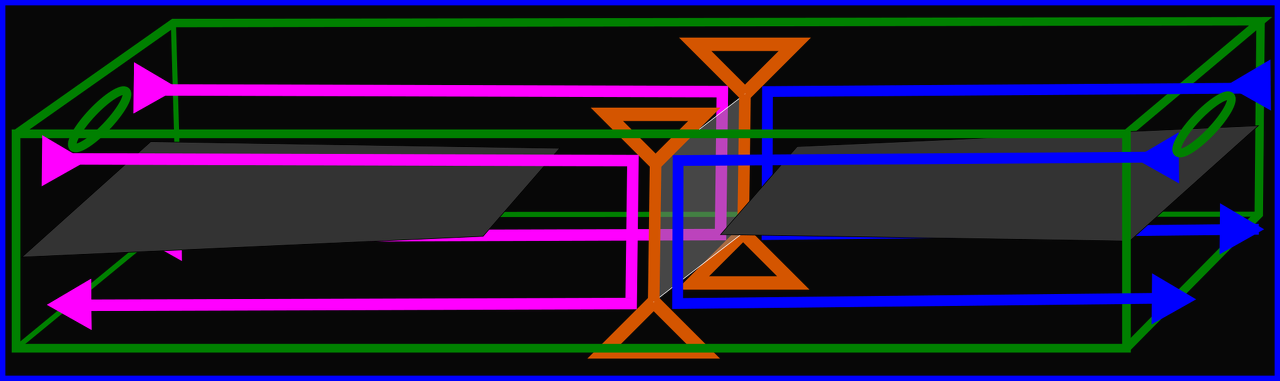

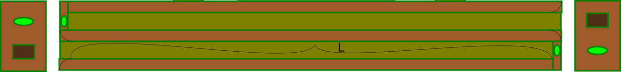

Érdekel, de addig is, kipróbáltam egy PC hangfalat, ami kb. 1m hosszú vezetékkel volt összekötve a párjával, és úgy vettem észre, hogy a magas hangok akkor jönnek jobban, ha mondjuk 45°-ban felém vannak fordítva, vagyis egymással 180° helyett 90°-ban, vagy párhuzamosan.
Ha elfordítanám, kéne változtatni valamin? Honnantól kéne mérni a csövet, ha mondjuk egymás felett lenne a 2, jobbra felül, balra alul a hangszóró, felülnézetből ilyen alakban: \___/, a csővég is lehet így, vagy a felsőnek a vége párhuzamos legyen a felső hangszóróval, az alsónak az alsóval, vagy a csővégek merőlegesek legyenek a csőre? Mert ha nem lehetnek párhuzamosak a felső, és alsó végek, el kell tolnom. Vagy az a lényeg, hogy a rövidebb távolság meg legyen annyi, amennyi kell, és lehet \__/ alakú is?

(#) P_Laszlo válasza gyulank hozzászólására (») Jún 12, 2017 /
A szélessávú hangszórók, mivel nagyobb átmérőjűek, mint egy átlagos dóm magas, valóban irányítottak, nagyobb szögből mérve esik a hangnyomásuk magasabb frekvenciák felé. Tehát akkor szól a legszélesebb frekvenciatartományban, ha a középpontján áthaladó, membránmozgással párhuzamos tengely pont feléd néz.
Iránykarakter szempontjából jobban jársz, ha a hangszóród hosszabb oldala függőlegesen áll.
A rajzok között nem igazán tudok eligazodni. De az a pár centi, ami a feléd fordítással változik, már lényegtelen, kb. A csővég lehet egyenes, de a hangszórók körül minél kisebb legyen a visszaverő felület, szintkülönbség, stb., a 4481-es ilyen szempontból nem jó igazán.

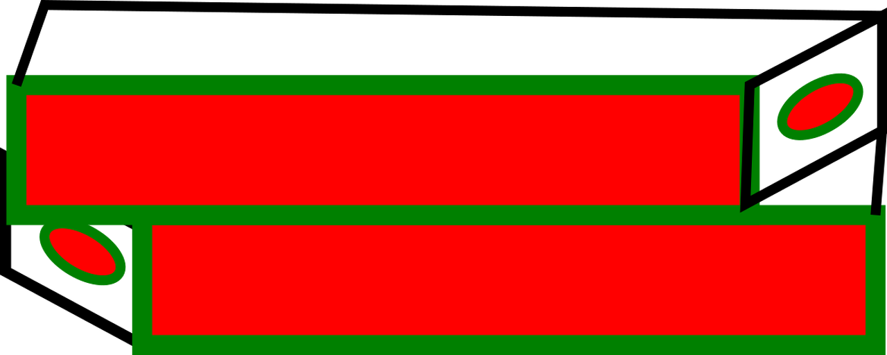

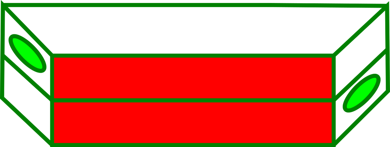

(#) gyulank válasza P_Laszlo hozzászólására (») Jún 12, 2017 /
De én erre értettem a \__/ alakot felülnézetből. Azt olvastam valahol, hogy ha a magas hangszóró hosszúkás, akkor fektetve érdemes, mert a magas hangok irányítottabbak, és vízszintesen hallható. Vagyis, ha egy függőleges sávba sugározza, akkor csak abba a vékony sávba lesz hallható. Persze nem így írták, de a lényeg, hogy szemből se nagyon jön a cin, pl., elfordítva még kevésbe, de úgy vettem észre, hogy valamit javít, ha fektetve van. Igazából, bármerre fordítottam, kb. 2m távolságra szembe vele is kb. 3m-nek hallottam pl. a P.box-tól az Omen elejét. Inkább abban volt különbség, hogy ha állt, mélyebb volt, és ha oldalra nézett, akkor is.
A 45°-ban talán szélesebbnek hallottam, és nem tűnt el annyira a magas. A rajzok kinagyítva máshogy néznek ki. A hangszóróra én is gondoltam, hogy egy magasságba legyen, de azt csak a csövön keresztüli valahogy tükrözéseken át tudnám megtenni. Az pedig szintén lehet, hogy nem tenne jót.

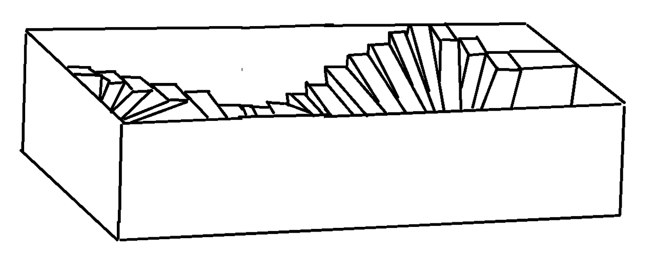

(#) tothbela válasza gyulank hozzászólására (») Jún 12, 2017 /
Meg is lehet tekerni a deszkát. Pontosabban a középen végigfutó válaszlapot ki lehet váltani kis lecekkel, amiket egymás mellé lehet ragasztani, hogy összességében kiadjon egy fél menetet. kicsit babra munka, meg egyesével kell méretre szabni a leceket, de talán a lágyan ívelő átmenet nem annyira rossz, mint egy törés.
A rajz se nem méretarányos, se nem szép. De talán látszik a gondolat.

De már így is lenne vagy 10 kiló. Esetleg a közepén elválasztani, és mindkét hangszóró felül lenne, és alattuk a saját rezonátoruk vége lenne. De szerintem nem lenne rosszabb pár centivel feljebb az egyik, mint kétszer tükrözve, de nem tudom, csak hiszem. Fektetve viszont főleg, ha mindkettőt bele veszem, az a pár centi lehet vagy 20 is ha elfordítom.
Szerintem hallgass Lacira a hangszórók magasságai miatt. Az a kis csavarintás meg nem annyira nehéz, hogy gondot okozzon. Nem is kell végig, mert ahogy látom elég karcsú a doboz, így csak valahol középen, egy 180 fokost, vagy két helyen egy-egy 90 fokos csavarintást kell betenni.

Én is ezt mondtam. Ha már a közepén tükrözöm az aljára, akkor mindegy, hogy onnan előre, vagy hátra.
Viszont, ha előre tükrözöm, akkor csak az egyik oldal van megoldva, ha visszafelé, akkor mindkettő. ¨\_ helyett ]|[
De kérdés, hogy van-e értelme tükrözgetni pár centi magasságkülönbség miatt. Nem ront-e többet, javít-e többet ahhoz képest?

(#) gyulank válasza tothbela hozzászólására (») Jún 12, 2017 /
Illetve nem így, hanem mint az előbbin, csak téglát könnyebb volt rajzolni.
Minden hangszórónál szemből legjobb a magastartomány. Fektetve függőlegesen terít, vízszintesen nyalábol.
Megcsinálhatod így a dobozt, ha ezt szeretnéd, ez már jobban néz ki, csak vedd figyelembe, amiket írtam.

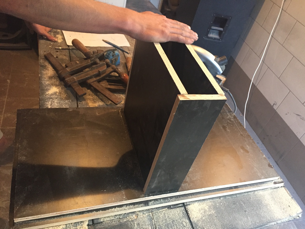

(#) P_Laszlo válasza Davidd hozzászólására (») Jún 12, 2017 /
Jó, nézzük át újra, mert csak 15mm-nek vettem az előlapot.
A belső térfogat 112 liter, akarunk egy körülbelül 35Hz-es hangolást, ehhez elég a 300*70*345mm-es cső, nagyjából. Ha 360mm hosszú, akkor kb. 2-2,5Hz-el alacsonyabbra hangol. Valószínűleg nem fog kelleni a -2,5Hz a cabin gain miatt, de ez már inkább rajtad áll. Kicsit nagyobb terhelhetőséget kapsz 20 és 30Hz között, kérdés, hogy hallgatsz-e olyan zenéket, ahol ez a tartomány hangsúlyos.
(#) Davidd válasza P_Laszlo hozzászólására (») Jún 13, 2017 /
Neked szerettem volna cimezni az előző hozzászolásom, telefonròl nem tudtam moderaciot kérni. A végső hasznos láda belső mérete 350*400*750, ez ugye 105L. Esetleg privátban megtaníthatnal, hogyan kell számolni, nem akarok minden egyes hangsugarzo keszitessel "zavarni". Az a minusz 2,5Hz csak akkor szükséges, ha a többi tartományban nem lesz dB "veszteségem". Szòval, a dupla elolapom 30mm lesz összesen, és ehez amit ajanlasz akkora alagút készül. Tényleg lenyegretörő szeretnék lenni, hisz ez nem chat.
30mm+3xx mm alagut.

(#) P_Laszlo válasza Davidd hozzászólására (») Jún 13, 2017 /
Reflexalagutat pontosan, sajnos csak végeselem módszerrel lehet modellezni, a szokásos programok erre nem alkalmasak, mérni lehetne (kellene). Az átlagos kör keresztmetszetű cső hangolásából lehet átszámolni, de ez is csak közelítőleg érvényes. De leírom pvtban, amit tudok.
Ha alacsonyabbra hangolod, akkor 40-50Hz körül csökken a hangnyomás.
Itt, most a nagy dobozméret miatt nem annyira kritikus a csőhossz, és a térfogat, egy-két liter, egy-két centi nem sokat változtat. A 112 helyett 105 liter (-7 liter), kb. +1,5Hz-et jelent hangolásban. Tehát, ha nagyon pontosak akarunk lenni, legyen a 355mm teljes hossz. kb.
Esetleg még könnyítésnek, lehet a nyílás 350*60mm felületű is, akkor talán könnyebb megoldani a famunkát.
Szia! Ma méretre lettek vágva a ladanak az oldalai es az alagut is. 325mm+30mm mellett döntöttem. Nagyon szépen köszönöm a gyors válaszaidat, azert mellekelek egy kepet, hogy mi a helyzet.
(#) gyulank válasza P_Laszlo hozzászólására (») Jún 13, 2017 /
Most átrajzoltam függőlegesre, de talán ebből annyi magas hang se jön, hogy szemből hallani lehessen, szóval, ha állítva a hallható közép tartomány függőlegesen terít, akkor marad a mély, meg a rezonátorból a még mélyebb. Mondjuk ezzel a 45 fokos elfordítással felére csökkenhet a cső is. De nem tudom, hogy a 60, a 68, vagy a 78cm2 a jobb. És még mindig érdekelne az MLTL. Lehet, hogy már olyat rajzolgatnék, ha lenne róla fogalmam.
