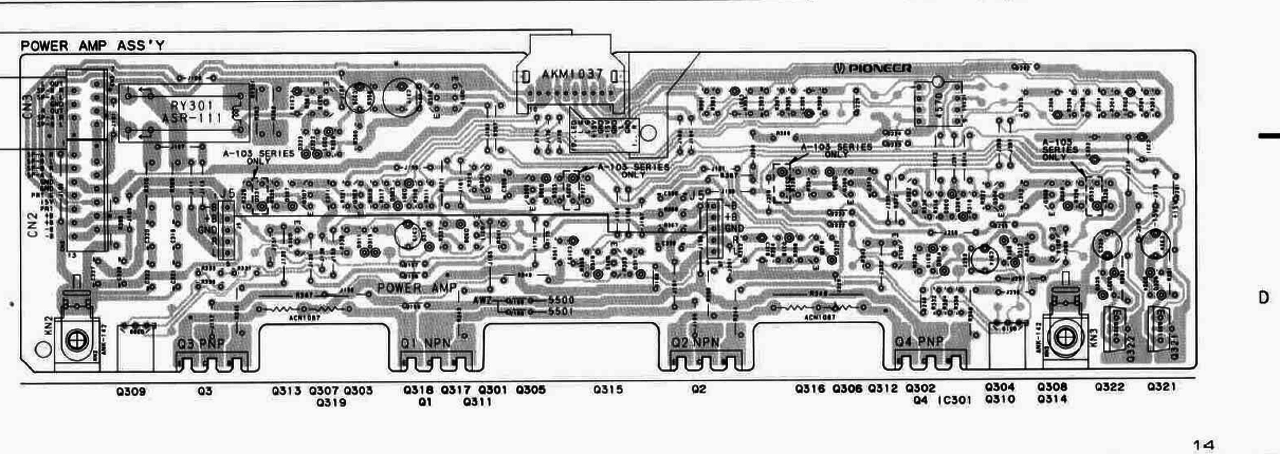

(#) bozsika003 hozzászólása Jún 14, 2017 /
Helló Segítséget kérhetnék ?
Standby ben ! mérések ez ki marat !
Végtranziztór A1803
B-E: -4V
B-C: 16,4V
E-C:14,2V
c4688 transistor
B-E: 4V
B-C:10V
E-C:5V
regulátor lehet a gond ? pioneer A 103
