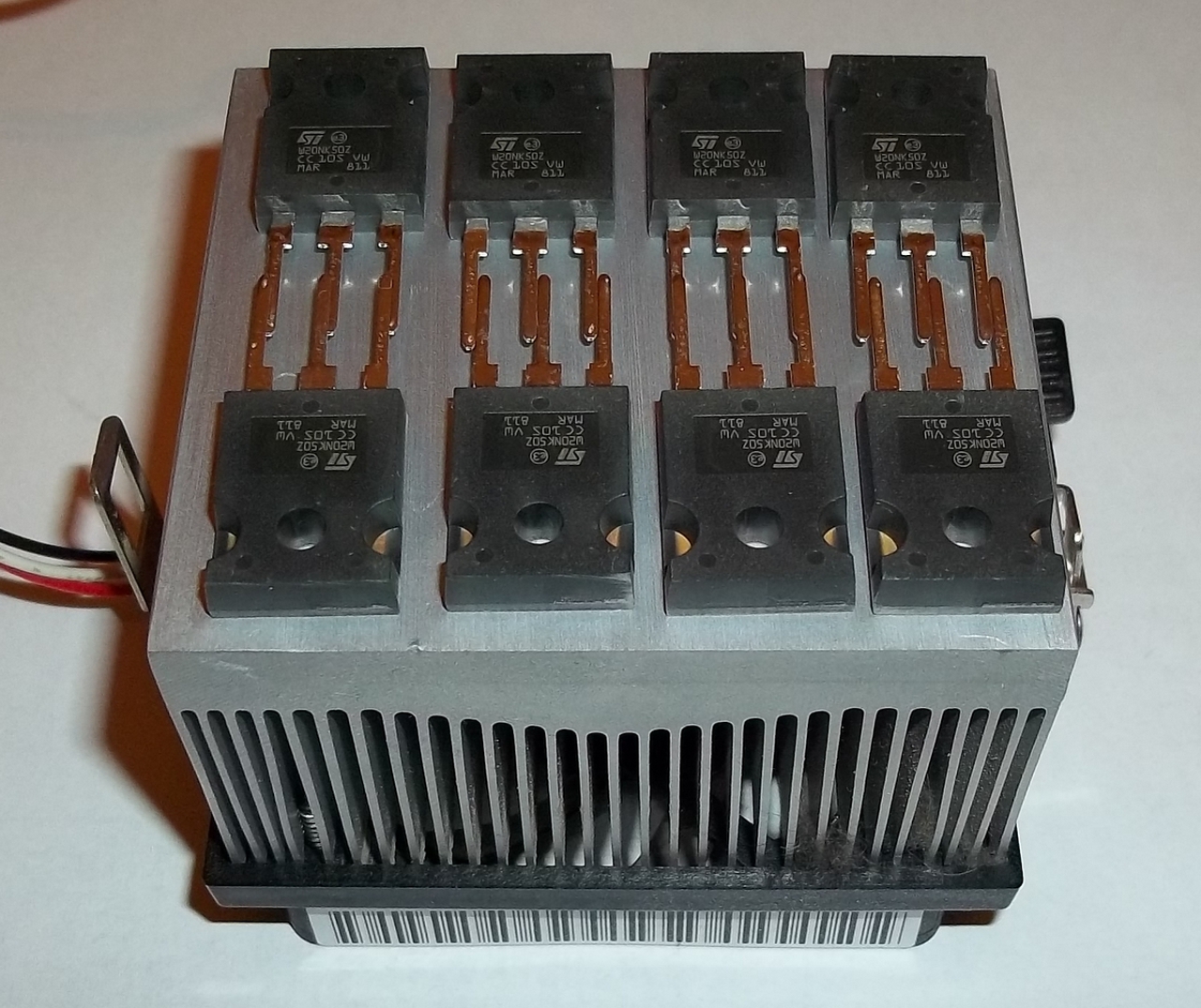

(#) Ge Lee válasza gulyi88 hozzászólására (») Jún 16, 2017 /
Akár diódáról akár kapcsolóeszközről van szó, nekem az ilyen elrendezésű procihűtős megoldások jöttek be igazán, kis méret, nagy felület, hatékony hőelvezetés. Nem főtt meg még rajta semmi, nyilván nem is várok el tőlük az adatlapit meghaladó paramétereket.
A 2db 3A-es dologra csak azt tudom mondani, hogy szerintem az sem véletlenül van úgy. Olcsóbb a gyártónak mint betenni egy TO220 tokot, ami még kisebb eséllyel is menne tönkre.
