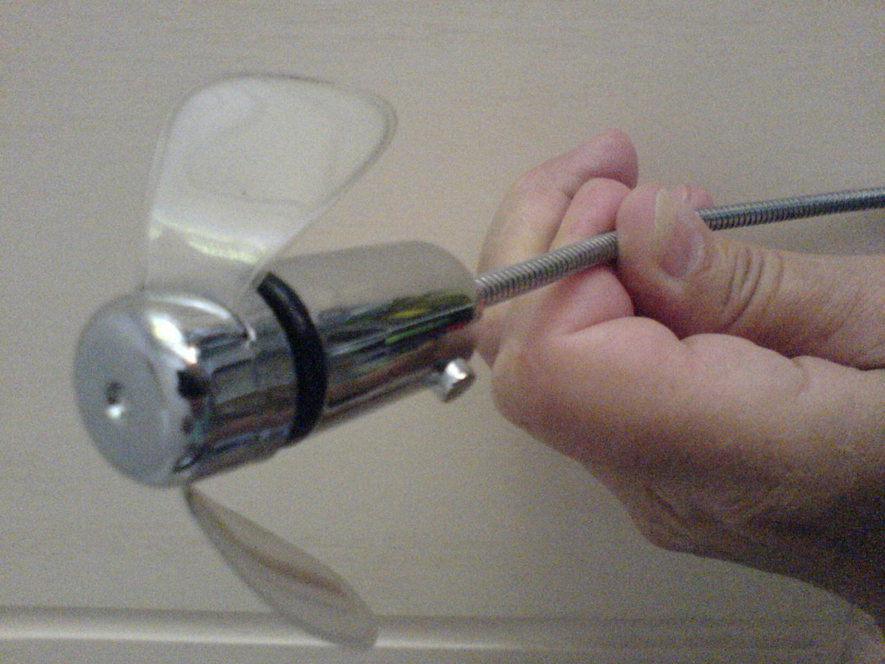

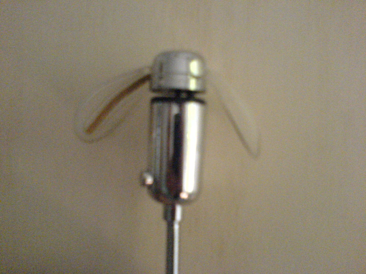

(#) granpa hozzászólása Jún 15, 2017 /
Elnézést, ha van jobb hely, de nem találtam.
Van egy USB csatlakozós kis ventilátora az "ellen"-nek, a laptopjához, ami megadta magát, minden látható jel nélkül. Mi szokott ezekben elromlani, hogyan szedhető szét?
Segítsetek kérem, mert... (tudjátok... )
A hozzászólás módosítva: Jún 15, 2017
(#) lelkes amatőr válasza granpa hozzászólására (») Jún 15, 2017 /
Első körben valami mással ellenőrizd az USB portot.
Ha jó akkor lehet vezetéktörés a venti felé vagy a motorban csúszókefe (szénkefe, bár kis motorban csak egy hajlított lemezke)hiba
(#) granpa válasza lelkes amatőr hozzászólására (») Jún 15, 2017 /
Minden más működik a kimenetről. Amúgy keveset használt, nem hajlítgatott eszköz. Hogy lehet szétszedni? Kézzel, könnyedén forog. Úgy néz ki mintha a tengely mellett lenne egy szénkefe kicsit kijjebb, a propelleres fej alatt. Ez gondolom a világítás, mert az egyik szárnyban van egy sor mini LED.
(#) morgo válasza granpa hozzászólására (») Jún 15, 2017 /
Az enyémben van egy ellenállás sorosan a motor előtt. Az éget el. Csere után működik tovább.
Ha látnám talán tudnám hogyan lehet szétszedni. Ha hozzáférsz a motor kivezetéshez, próbálj mérni ellenállást a tengely forgatása közben.
Semmihez nem lehet hozzáférni: 4×1.5 cm henger, oldalán egy (váltó) kapcsológomb. Se csavar, se rés, hogy szétpattintható lenne.
Sajnos, ezek *egyszer használatos* eszközök. Roncsolás nélkül szétszedni, javítani szinte lehetetlen.
Nagy elszántséggal, türelemmel azért van némi esély, vagy sikerül vagy nem alapon.
Így néz ki.
Nem sok esélyt látok a roncsolásmentes szétszedésre. Az USB csatlakozójánál tudsz mérni ellenállást?
Lehet, hogy el kellene engedni, venni másikat?
Próbáld meg lehúzni a ventillátor lapátokat tartó részét, utána többet látsz. Nekem úgy jön szét. Csak rá van dugva a tengelyre, és kicsit szorul, de nem fogja semmi más.
(#) granpa válasza morgo hozzászólására (») Jún 15, 2017 /
Mivel nagy eséllyel eldobós, így szétszedem, azt' lesz, ami lesz.
Ez a helyes hozzáállás.

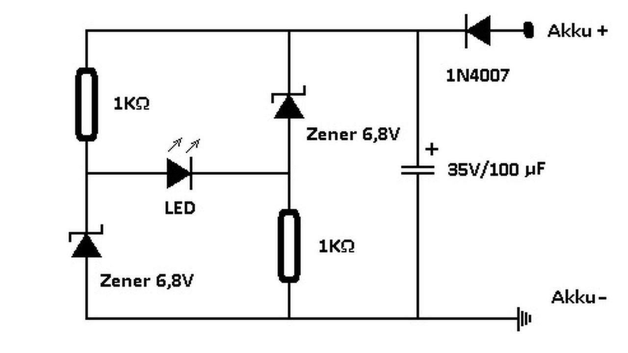

(#) kissattila88 hozzászólása Jún 15, 2017 /
zénerek érték meg változtatva lehet állítani hogy hány volt fölött kapcsoljon ki a led?
