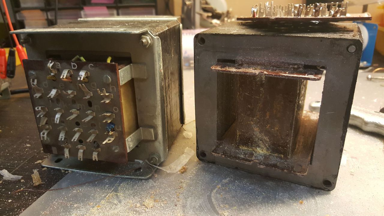

(#) boti2 válasza nicolaas hozzászólására (») Jún 14, 2017
Alkalmas PP-re (mert M-mag). Jó kimenőt lehet belőle építeni. (High-end fasiszták, maximalisták, extrém módon vájt fülűek kíméljenek! ) Teljesen impregnált ezért elég nehéz és körülményes szétbontani. A bontáshoz kell némi türelem és jó sok szeméttel jár. A bontásnál huzal megmentése reménytelen, csak a cséve menthető. Ha szétnézel találsz hozzá kész tekercselési terveket különféle végcsövekhez. Mellékeltem egy előtte-utána képet.

(#) Orbán József válasza nicolaas hozzászólására (») Jún 14, 2017
M85B-ket szereztem be néhányat régebben, ebből a műgyantázott kivitelből.
Sajnos le kellett vágnom a csévét, örökre vasalták...
Csévét lehet hozzá beszerezni, M85A-B, M102A-B-khez is.
