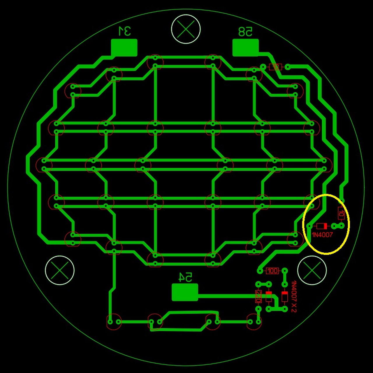

(#) attika válasza Lamprologus hozzászólására (») Jún 16, 2017 /
A nyákterven úgy van ha jól veszem ki belőle, hogy helyzetjelzőnél 100+10+10 ohmon kapnak a ledek áramot.
Ha fékre lépek akkor meg 2x10 ohmon vagyis 20 Ohm.

(#) nedudgi válasza attika hozzászólására (») Jún 17, 2017 /
Ez így nem jó.
Haa féket nyomod, akkor a motor az előző fordulatról alapjáratra áll, rövid idő alatt lecsökken a feszültség. A helzetet bonyolítja az esetleges motorfék hatása. Ellenállással akkor érdemes egy LED áramát korlátozni, ha a feladat jelzőfény, vagy a feszültség minimálisat változik. Ez nem olyan eset - a fényt minden körülmények között látni kell az utánad jövőnek, mert az életed múlhat rajta. Ha elvakítod az se jobb. A műszakiról most ne is beszéljünk.
Erre a célra stabilizált feszültség és előtétellenállás, vagy áramgenerátor lenne használható.

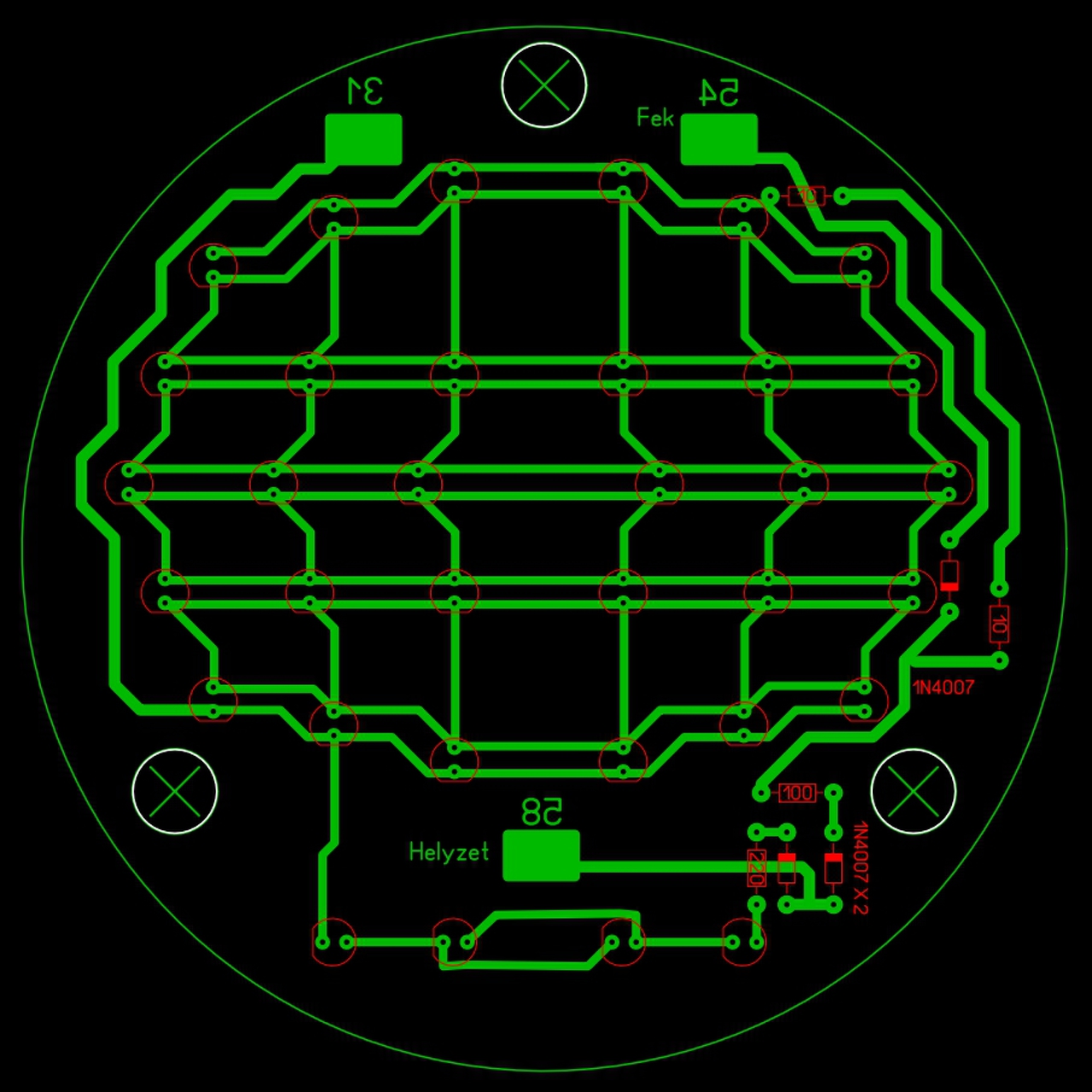

(#) attika válasza nedudgi hozzászólására (») Jún 17, 2017 /
Akkor ezek szerint a sok hozzászólás ott a fórumon mind kamu lenne?
Senkinek nem működhet normálisan?
Műszakiról szó sincs mert nem szeretném 2 személyesre vizsgáztatni az SMKP-m.
Egy igen apró módosítást csináltam az eredetihez képest.
Egy diódát elforgattam mert szerintem úgy ahogy az eredetin volt nem volt értelme oda diódát rakni.
Az első rajzon bekarikáztam, hogy miről lenne szó.
Az eredeti kapcsolásnál ha a helyzetjelzőt felkapcsoltam akkor folyt áram a fék felé is.
Így szerintem ugyan úgy működik a kapcsolás de nem folyik áram a féklámpa felé.
Javítsatok ki ha nagy hülyeséget írok.
(#) gyoran válasza attika hozzászólására (») Jún 17, 2017 /
Szia, mivel a fékkapcsoló valószínű 12V-ot kapcsol a pontra vagy szakadásban van, a Te módosításodnak szerintem csak annyi hatása van, hogy a pozíciójelző körrel sorosan csak egy dióda van, nem 2 (0,7 Volttal kevesebb veszteség). De a féklámpa rész szrintem mindenképpen kap feszültséget.
A számolásnál a diódák nyitófeszültségét vedd figyelembe.
Én igazából nem hiszek a LED-ek efféle párhuzamos kötésében, ha az egyiknek kisebb a nyitófeszültsége, az viszi a terhelést.

(#) Pafi válasza attika hozzászólására (») Jún 17, 2017 /
„Így szerintem ugyan úgy működik a kapcsolás de nem folyik áram a féklámpa felé.”
Nem ez maga a féklámpa?
(#) attika válasza Pafi hozzászólására (») Jún 17, 2017 /
Az egész egyben fék és helyzetjelző is. Helyzetjelzőnél kisebb áramot enged a ledekre és ha fékezek akkor meg nagyobbat. Csak az eredeti kapcsolásnál ha helyzetjelző be volt kapcsolva akkor mértem feszt a féknél is. A módosított változatnál, hogy elforgattam a diódát így már nem folyt abba az irányba áram. Azért tettem fel a kérdést, hogy mi a különbség a kettő között.
Kevered az áramot a feszültséggel és a féklámpát a féklámpa kapcsolóval. Feszültséget mértél a féklámpa kapcsolónál, de aztán áramot írsz. Most a fék felé folyó áramot írtál, előtte pedig féklámpa felé. Nehéz így átlátni valamit, kijavítani is.
De alapvetően nem hiszem hogy bármi lényeges hatása lenne az átalakításnak.
Kapcsolási rajzon könnyebb lenne átlátni.
Igazad van, miután észre vettem már nem tudtam javítani.
Szóval ha a helyzet jelzőt felkapcsolom akkor a féklámpánál is van mérhető feszültség az eredeti rajzon, viszont ha a diódát elforgatom akkor nem mértem feszültséget a féklámpánál.
