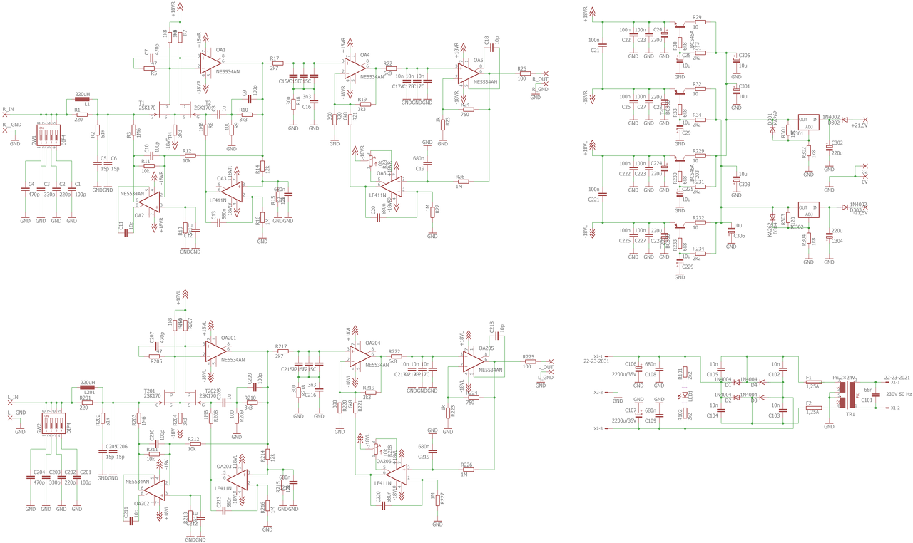

(#) (Felhasználó 122012) hozzászólása Feb 19, 2017 /
Aktidam_ MK_IV
Tessék, lehet csemegézni.
Ha hibát találtok javítom ...
(#) scooby_ válasza (Felhasználó 122012) hozzászólására (») Feb 19, 2017 /
Én kapásból találtam benne hibát, az elsőben. A trafó közösített pontja nincs összekötve a RIAA közös pontjával, illetve a jobb oldali 680nF sincs földre kötve.
(#) (Felhasználó 122012) válasza scooby_ hozzászólására (») Feb 19, 2017 /
"teleföld" bekapcsolása, valamint "C1" bekapcsolása
Egyszerűség kedvéért ... aki esetleg nem tudná alkalmazni, valamint összekötöttem, de semmi értelme.
A hozzászólás módosítva: Feb 19, 2017
(#) (Felhasználó 122012) válasza (Felhasználó 122012) hozzászólására (») Feb 19, 2017 /
elírtam: "C2" bekapcsolása

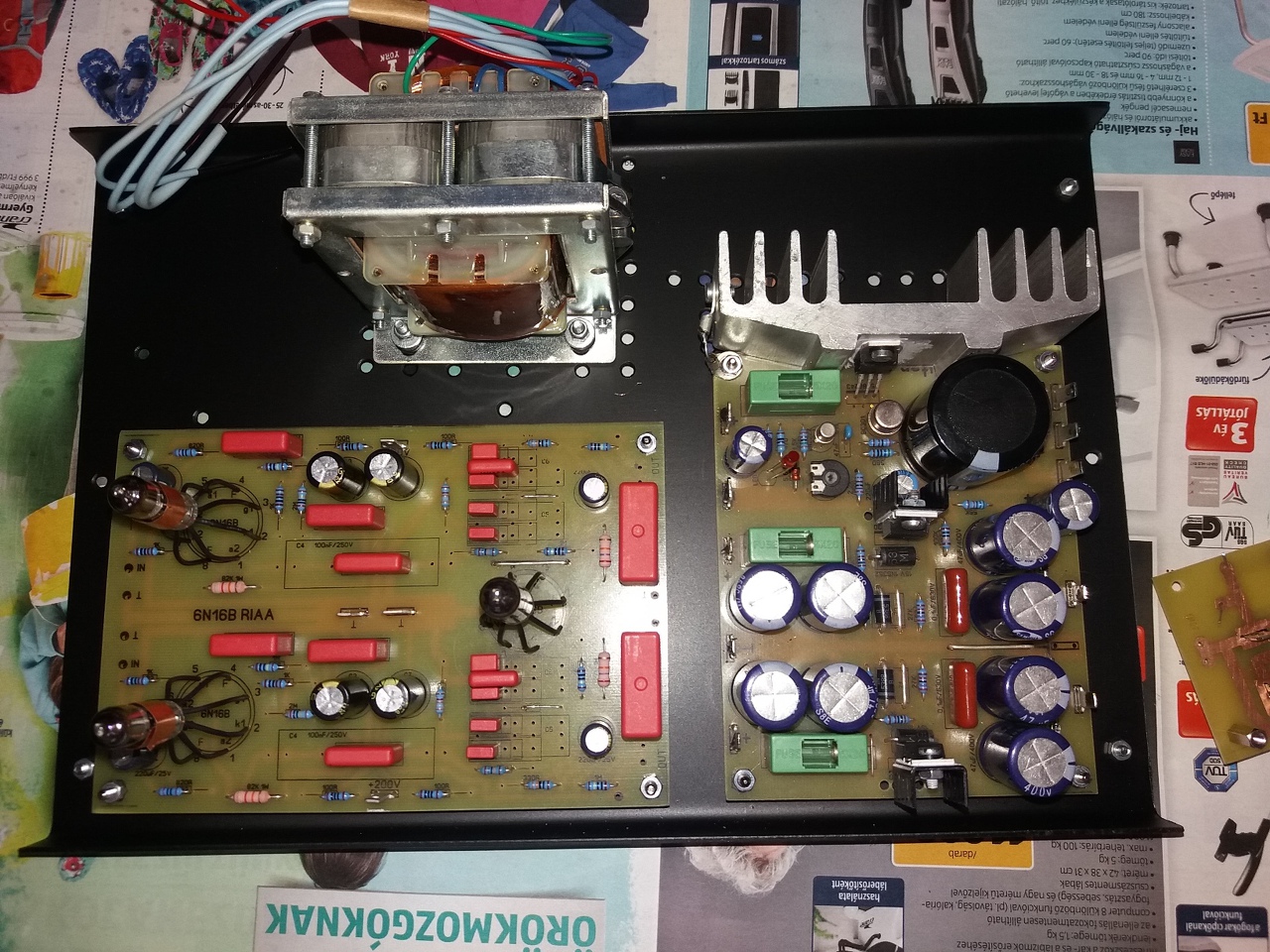

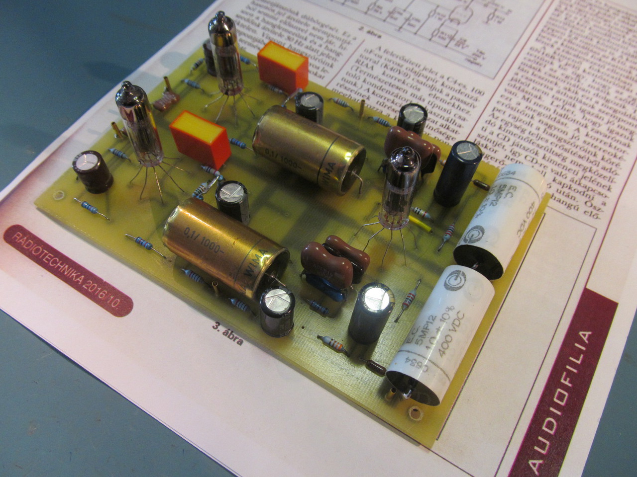

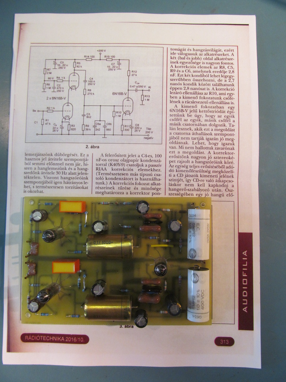

(#) CHZ hozzászólása Ápr 12, 2017 / 6
Hibrid RIAA készül, még az alsó perforált lemez hiányzik.

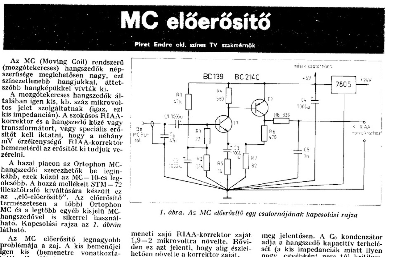

Légyszi segítsetek nekem megfejteni a mellékelt rajzon R1 és R2 értékét! Nekem csak szkennelt pdf-ben van meg és azon nagyon rosszul olvasható. Akinek esetleg megvan az eredeti RT 1984/12, megnézné abban nekem a pontos értékeket?
(#) reloop válasza kistee hozzászólására (») Jún 22, 2017 / 1
Szia! Ránézésre T1 bázis +1V testhez képest, ehhez R1=4k7; R2=1k2 osztó illik.
(#) kistee válasza reloop hozzászólására (») Jún 22, 2017 /
Kösz a segítséget! Lenne még egy kérdésem: a leírás szerint ennek az erősítőnek 22 Ohm a bemenő ellenállása. Ha ezt 100 Ohm-ra szeretném növelni, akkor jól gondolom, hogy az R3-at kell 100 Ohm körülire cserélnem?
Igen, az R3 határozza meg a bemeneti impedanciát. Egyúttal lehetőség nyílik C1, C2 hasonló arányú csökkentésére, ha ez előnnyel szolgál az építés szempontjából.

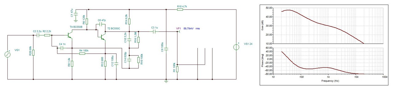

(#) kristikoma hozzászólása Szept 1, 2017 /
Sziasztok! Nemrég szétszedtem egy Schneider SPP7270 hifitornyot. Ebben elvileg van RIAA, de mikor működött, akkor nem volt jó hangja. Kiszedtem az öcsi panelt, rajzot visszafejtettem. Tina szerint ez egy lineáris átvitelű erősítő. Neten a torony rajza csak fizetős formában van meg. Van megoldás, hogy rendes korrektor legyen belőle? A panelon minden forrasztás gyárinak tűnik.
(#) reloop válasza kristikoma hozzászólására (») Szept 1, 2017 /
Szia! A rajzot megtekintve a felépítése tipikus RIAA korrektor, nem tudom miért tapasztaltál lineáris átvitelt. A kapcsolás szerintem összhangban áll a készülék műszaki színvonalával.
Természetesen bármely, alább jónak értékelt kapcsolást betehetsz a helyére. Csodát nem várnék a módosítástól.
A hozzászólás módosítva: Szept 1, 2017
(#) Pafi válasza kristikoma hozzászólására (») Szept 1, 2017 /
A Tina szerint nem működik sehogy, nem erősít, hanem gyengít.
Vagy a tápfesz lett elírva a rajzodon, vagy valamelyik munkapontbeállító ellenállás. 24 V-tal már működik. Vagy pl. 12V, de R12=1,5k
Ezen kívül a 82 pF nem stimmel, 750 pF kellene hivatalosan.
(#) kristikoma válasza Pafi hozzászólására (») Szept 2, 2017 /
Javítottam rajta. Az R12 valójában 680Ohm. A C14 meg 820pF(aprók a betűk rajta, előtte volt egy n betű). A tápfesz fogalmam sincs, mekkora lehetett, adtam neki 24V-ot. A C8-as elkó 25V-ot bír, szóval jó lesz ennyi tápfesz. Így már sokkalta jobb görbe jött ki. Nem mondanám hű de szépnek. Oristerbe jó lesz ez...
(#) CHZ válasza kristikoma hozzászólására (») Szept 2, 2017 /
Működik az ha jól rajzolod le, így próbál.
(#) Pioneer válasza kristikoma hozzászólására (») Szept 2, 2017 /
Nem értelek. Az Oristerbe kb ugyan ez a RIAA kapcsolás van.

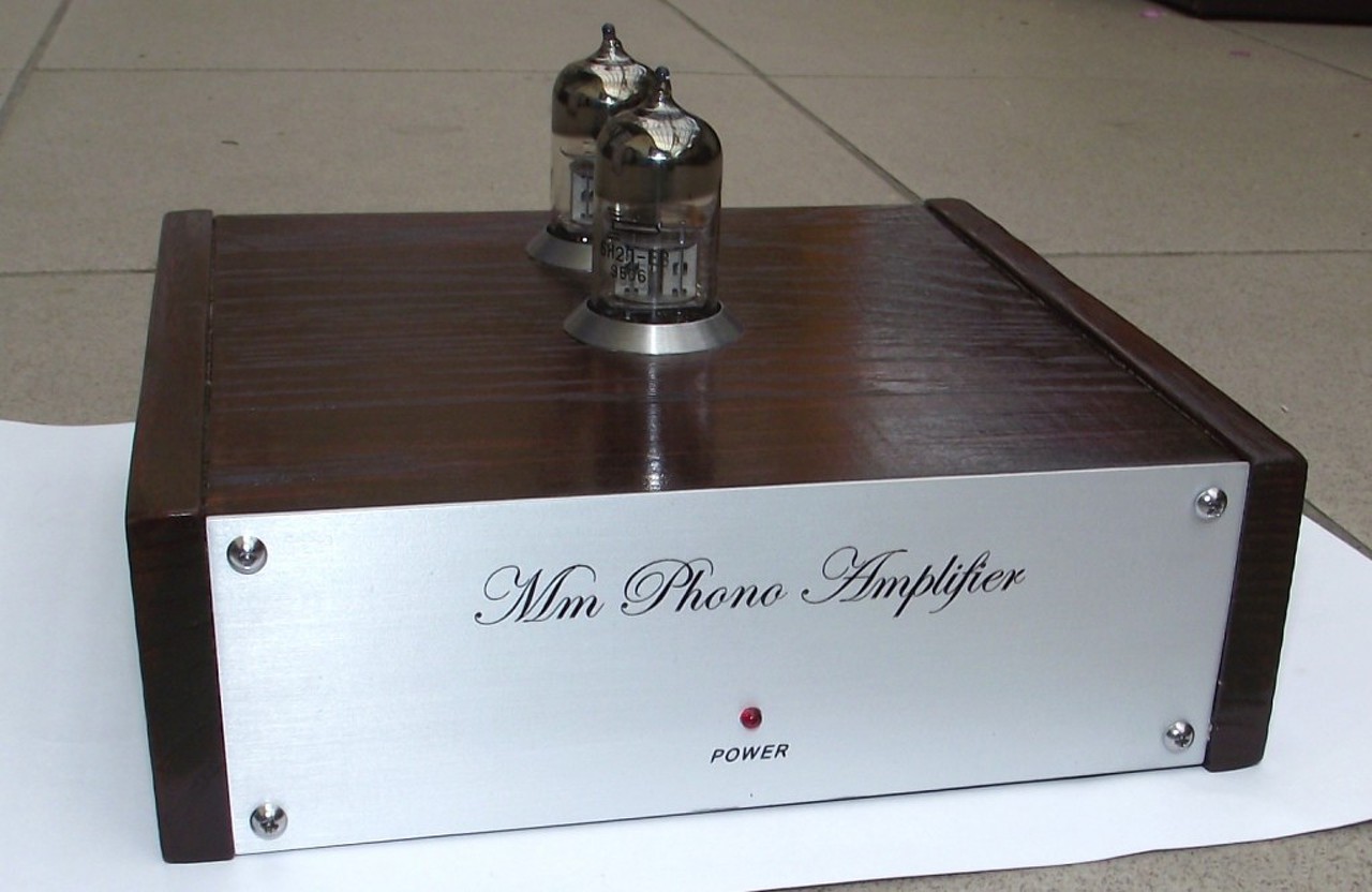

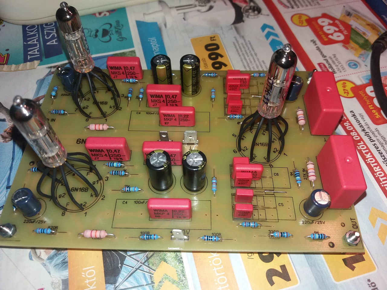

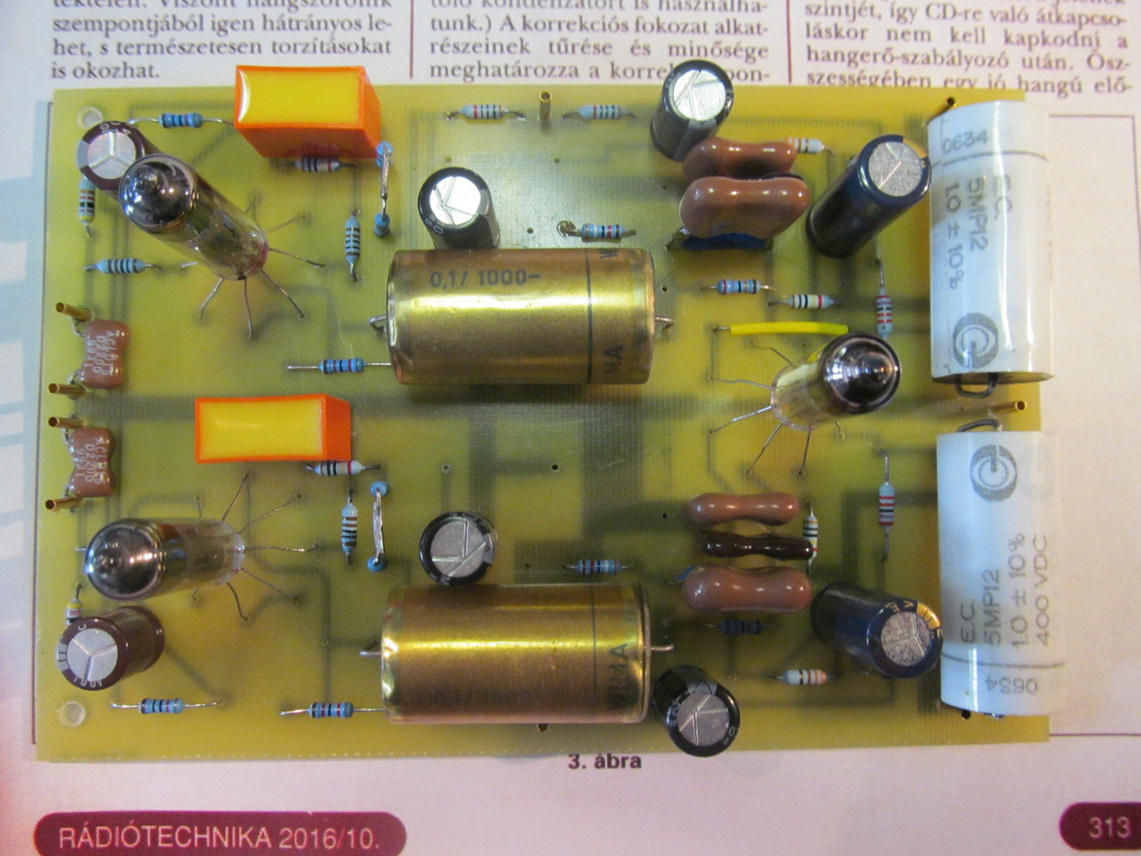

(#) (Felhasználó 116638) hozzászólása Szept 24, 2017 /
Csak a tapasztalatszerzés miatt összeraktam a Plachtovics György tervezte szubmini csöves
RIAA-t.
Gyorsan építek neki még egy tápegységet, aztán meglátjuk hogy mire képesen a minioroszok
(#) Moszkvai válasza (Felhasználó 116638) hozzászólására (») Szept 24, 2017 /
Várom a fejleményeket. Nekem is van a fiókban pár ilyen csővike.
(#) pcsaba válasza (Felhasználó 116638) hozzászólására (») Szept 24, 2017 /
Ágoston Lajos tervezte, és nagyon jó. Én már a harmadikat építettem meg,ezt most wima kondikkal.
(#) (Felhasználó 116638) válasza pcsaba hozzászólására (») Szept 24, 2017 /
Valóban, Ágoston féle kapcsolás.
Nem tudom miért, de Plachtovics járt a fejemben.
Sajnos már nem tudom javítani.
