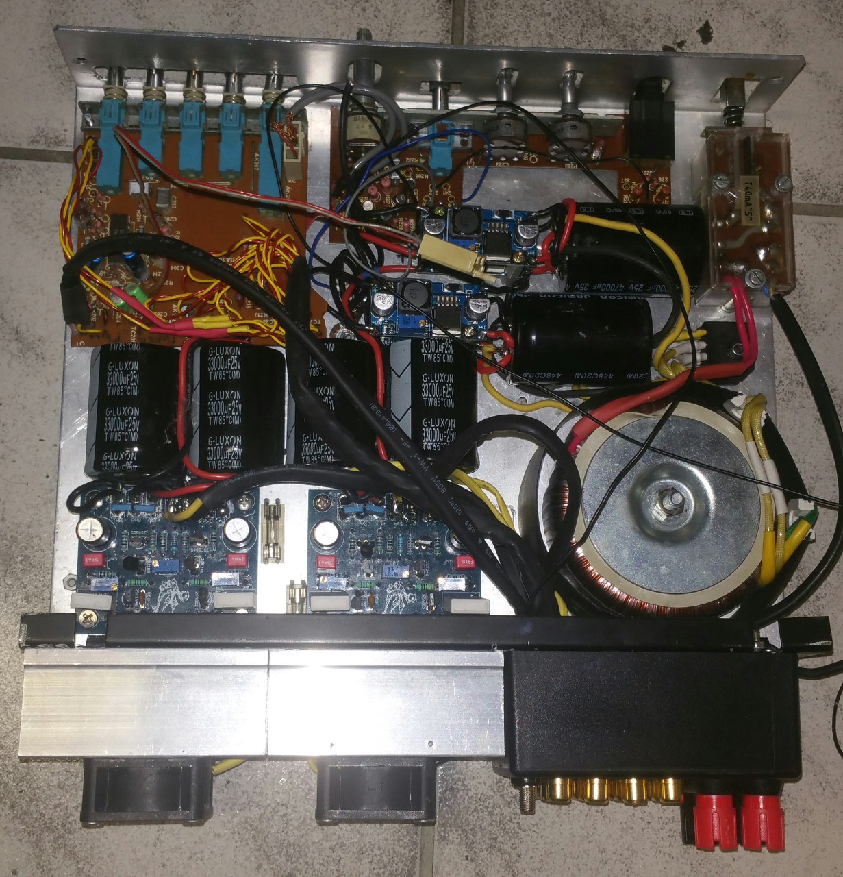

Vettem egy rendkívül kiváló Orion SE1025-ös erősítőt. A trafója zárlatos, az egyik végfok hiányzik. Így picit átépítettem. Építettem bele Hiraga le monstre végfokot, raktam bele másik trafót, picit növeltem a szűrőkondikat (a 2x 6800u helyett 2x47000u és 4x33000u került bele)

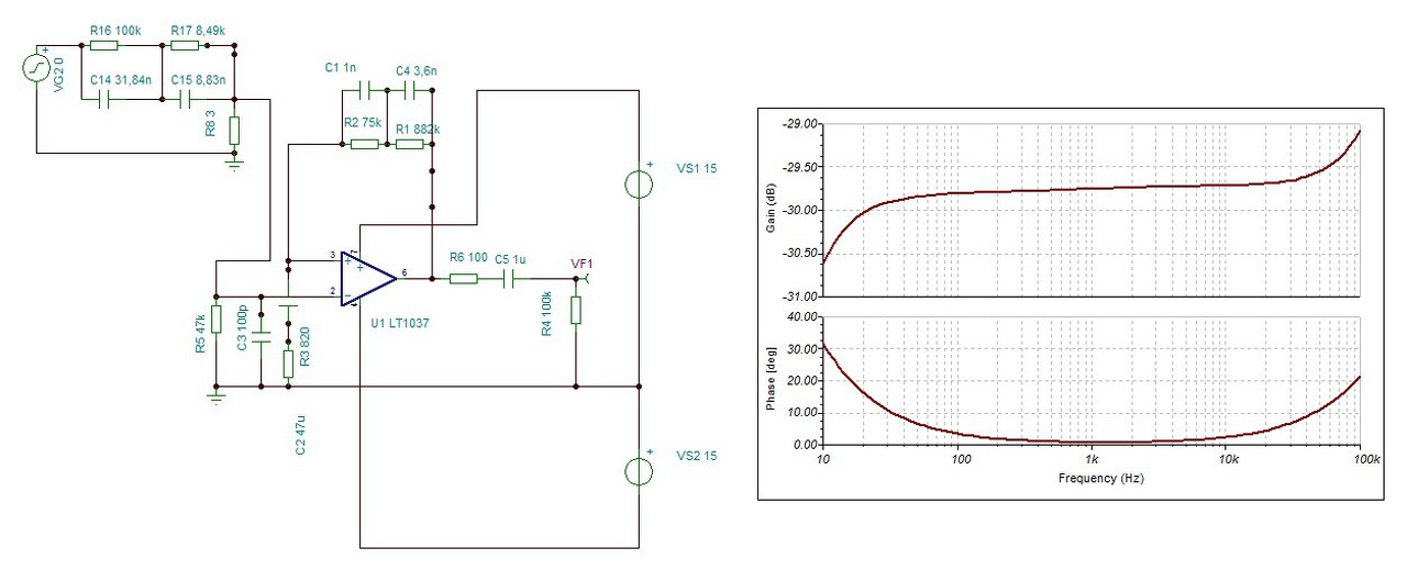

A RIAA korrektor átépítése jön most. A uA739-es IC ki fog esni, és megy bele helyette AD8066. Ámde a korrekciót a negatív visszacsatolásban hogy módosítsam? Így néz ki most az erősítő:
Vagy milyen szimulációs programot használtok PC-re? Ahogy kiszámoltam a Moszkvai féle mod. Hiraga RIAA teljesen más frekvenciákon szűr. Az időállandók mások, Orionnál az RC kör 50Hz, MOd Hiraga meg 21Hz stb....
TINA alkalmas és megbízható erre a célra is.

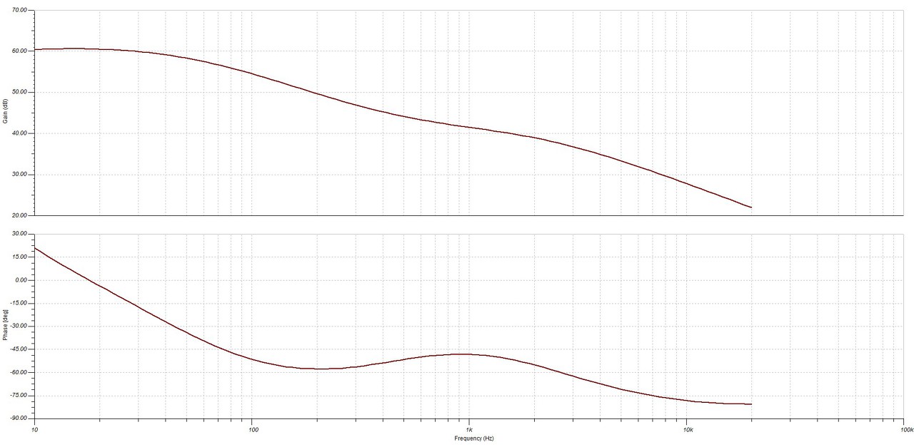

Köszi. Ha jól értelmezem, akkor az Orionban lévő korrektor korrekciós görbéje egész normális? Akkor csak az alkatrészeket cserélem ki pontos, jó minőségűre. Vagy ha 880k-t esetleg megnövelném 920-ra, akkor kicsit lejjebb menne az alsó frekvencia?
Jól látod, eléggé pontos, használható, 0,5dB-en belül van.
Ha növeled, lesz pici mély emelése. A hozzászólás módosítva: Jan 15, 2018

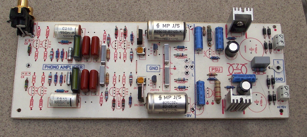

Megépitettem a Le Pacific kapcsolást MM lemezjatszóhoz. Első körben müködött de kicsit torzított. Valószinűleg a fetek Idss besorolása miatt (bl-eset tudtam venni). Majd gondoltuk kipróbáljuk egy másik lejátszoval (és nem CD-vel! ) de nehezen ment a csatlakozója a próbapanelen lévö rca aljzatba. Végül persze belement de onnantól iszonyat búg. Na már szinte az egészet átforrasztottam keresztcseréltem a feteket kicseréltem a csatolókondikat de továbbra is búg. Ha a 470nanót az első fet drain lábáról lekötöm akkor csend. Tönkre tud igy menni a fet vagy ez inkább gerjedés? Már épitettem be 33R-t a két fet source - gnd közé de semmi javulás. Kicsit tanácstalan vagyok nem tudom hogyan ellenörizzem a feteket.
Jó lenne látni a kivitelezését.
Szia.

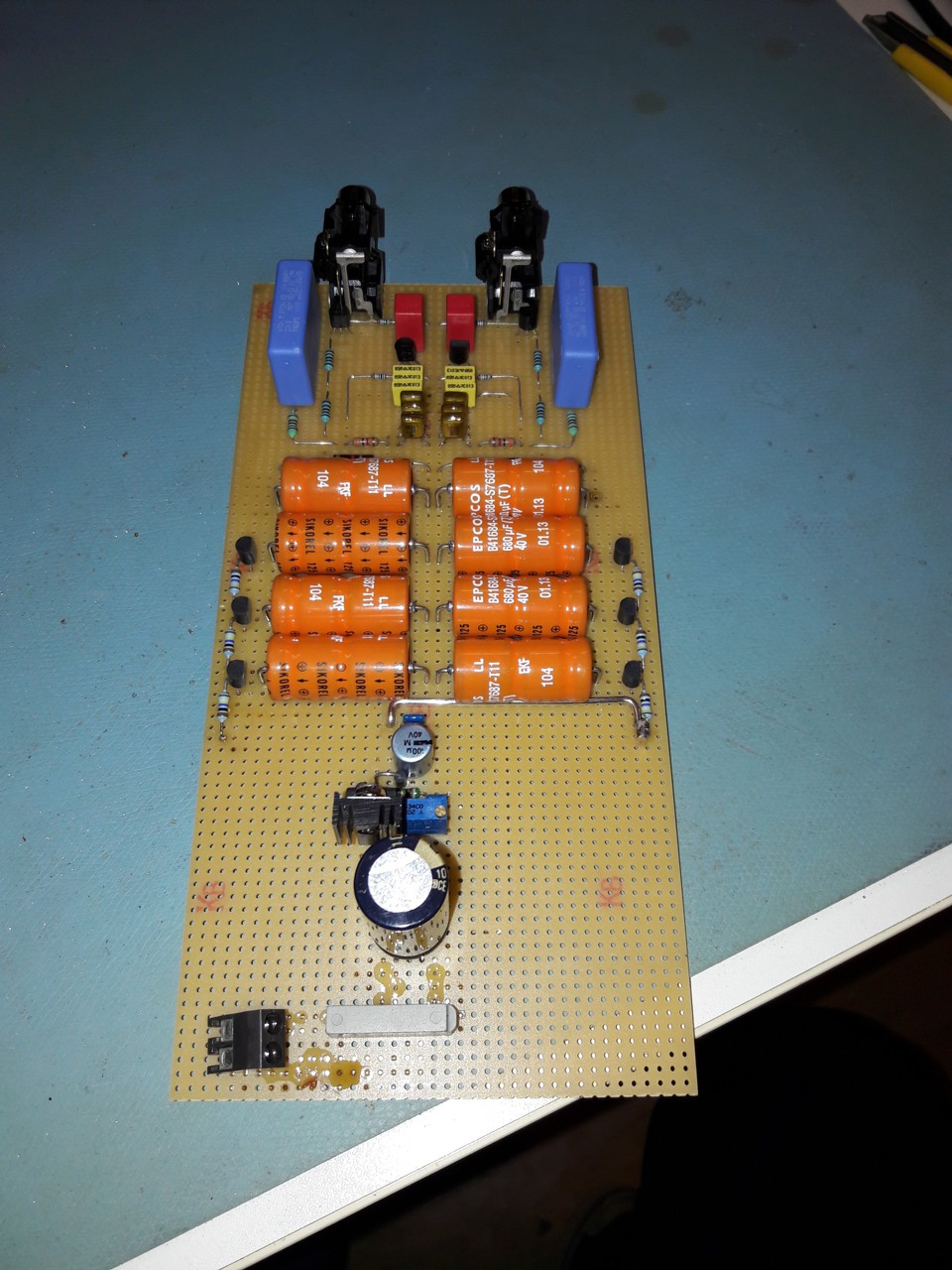

Húha, délután feltöltöm az alját, de nem fogok dícséretet kapni, próbapanelen dobtam össze.
Nincs ezzel probléma, viszont árnyékolni kell, így minden zavart összeszed.
Idézet: „nehezen ment a csatlakozója a próbapanelen lévö rca aljzatba. Végül persze belement de onnantól iszonyat búg.” RCA aljzat földelési pontja sérülhetett, érdemes ellenőrizni, csatlakozó háza és a panel GND pontjai között. A hozzászólás módosítva: Feb 5, 2018
Azt észrevettem, ahogy a tenyerem elemelem felette még azt is érzi a fet. Mint eg kapacitív érzékelő
![]() De az biztos, hogy a búgás nem egy külső zavar, egyértelműen brumm. Előtte nem jelentkezett csak a csatlakozóba erőltetés után. Már cseréltem csatlakozót is és LM317-et is. Idézet: „RCA aljzat földelési pontja sérülhetett, érdemes ellenőrizni, csatlakozó háza és a panel GND pontjai között.” Átforrasztottam már az egész GND hálózatot újra. Valami kiindulópont az lehetne, hogy ha a 470nanót lekötöm akkor a brumm megszűnik, tehát nem a kimeneti fet generálja. Ellenben volt már keresztcsere és úgy meg balhés a történet. Bővebben: Link A hozzászólás módosítva: Feb 5, 2018
Idézet: „470nanót lekötöm akkor a brumm megszűnik, tehát nem a kimeneti fet generálja. Ellenben volt már keresztcsere és úgy meg balhés a történet.” Első fokozatot kiiktatod, erősítése lecsökken, érzéketlenebb lesz. Mérni kell, feszültségeket ellenőrizni.

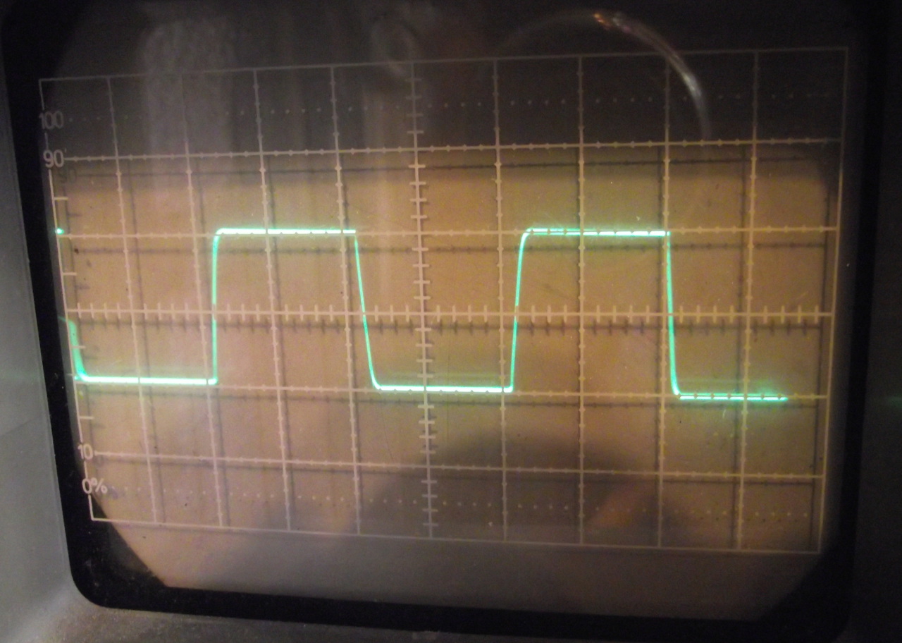

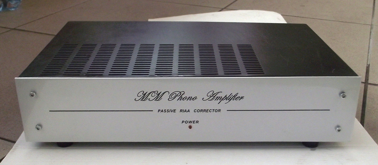

Félvezetős RIAA, mérve meghallgatva is jól teljesít.
Szia! Szép lett! A PH3-hoz képest milyen?
Ez Fet-es vagy tranyós?
Megközelíti, de nem jobb. Tranzisztoros, kimeneti bufferben van FET, J FET.
Szia. Szép lett. Azt elarulod, higy a szitazást milyen festékkel csinálod? Nekem csak fekete kell majd de olvastam hogy van akinek nem ragadt meg megfelelően a panelen.
Lézernyomtatóval kinyomtatva, vasalva.

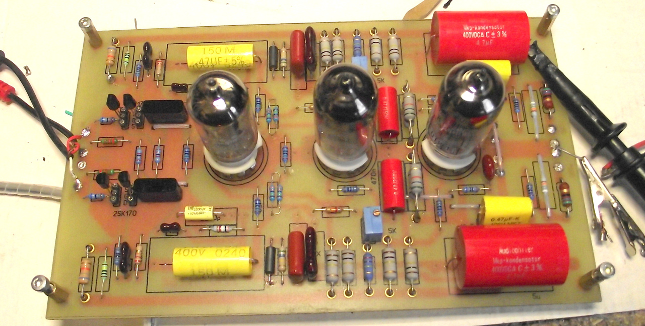

Csöves phono is készül, méréseim szerint átvitele jó, érdemes bedobozolni.
