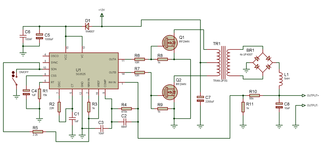

(#) xitibi hozzászólása Jún 4, 2017 /
sziasztok. nincs valakinek egy kapcsolása 12v - 230 v max 1 A re?
(#) Ge Lee válasza xitibi hozzászólására (») Jún 4, 2017 /
De, a cikkemben lévő kapcsolás kb. annyit tud. Ha azt bonyolultnak találod és/vagy nincs szükség szabályozott feszültségre akkor pedig itt van ez, amihez trafót tudsz bontani egy rossz szünetmentesből, nyilván olyanból kell amelyik 12V-ról működött. A rajzon két akku van, de ugyanúgy működik egyről is.
A kitöltés (a 230V feszültsége) állítható a DTC lábon lévő potival, a relés-nyomógombos áramkör pedig az akku túlmerülés elleni védelmét látja el, adott feszültségérték alatt a relé bont, tiltja a vezérlést, és nem is kapcsol vissza. A trafó, a rajta lévő primer és szekunder elemekkel együtt gyári készülékből lett kiapplikálva, és 600W-nyi terheléssel működtette akinek készítettem.

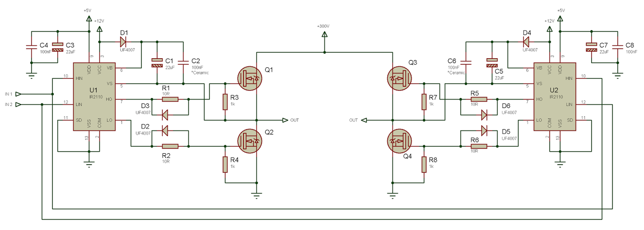

(#) otisz hozzászólása Jún 6, 2017 /
Sziasztok azt szeretném kérdezni, hogy az IR2110 ic megbír hajtani 20 irf740-es egyszerre? szóval ahol most 4 fetecske van ott 20 lenne, vagy esetleg kéne egy kis módosítás?? Mellékelem a kapcsolást. Köszönöm
(#) cimopata válasza otisz hozzászólására (») Jún 7, 2017 /
Ha csak 50Hz-es négyszöggel hajtod akkor jó lesz.

(#) otisz hozzászólása Jún 7, 2017 /
Négyszöggel? :/ szerintem felvázolom az egészet és úgy talán jobban tudsz segíteni. A történet a következő: Adott egy sg3525-el vezérelt kapcsolás ami 50 khz kapcsolgatja a feteket (irf3205), EE55 magot hajtanék, ezután ezt egyenirányítva pufferelve kapnék 325 VDC amit aztán egy EG8010 + IR2110 segítségével kapcsolgatnék 50hz H BRIDGE móban, ennek margójára még annyit hogy ez egy module és állítólag pure sine wave jelet generál, persze itt még jön az hogy először csak kicsibe,és ha működik akkor nagyba. EE55 magból van itthon 25db. linkelem a kapcsolásokat hogy átláthatóbb legyen mit is szeretnék
Még annyit hogy irf3205 ből sem 4-et szenvedtetnék hanem 40et egyszerre! a lényeg hogy tiszta szinusz legyen a vége és 5-10kw bírjon!
Ez a EG8010 18-20kHz körül hajtja a feteket itt nem lesz elég az IR2110 20 fettel.
Összesen 20-20-20-20 fetet akarsz? Én inkább kevesebb fetet használnék nagyobb teljesítményűeket. Esetleg rakhatsz a fetmeghajtó kimenetére még + fetmeghajtót de ennyiért már vehetsz nagyteljesítményű szigetelt fetmeghajtót. Pl 1EDI60N12 vagy esetleg optoizolált leválasztást és még azt kicsit pluszban megbikázni.
Ugyan ez a primeren is. Bár erősen kétlem hogy 12V ból valaha is kihozol egyben 10kW-ot mivel túl nagy áramok lennének. Én emelném a helyedben a feszültséget. Feltételezem hogy akkumlátorok.
Ez a Eg8010+Ir2110 50hz hajtja a feteket. (linkelem a modult http://www.lz2gl.com/data/power-inverter-3kw/eg8010_datasheet_en.pdf) gondolkodtam én is a fetmeghajtón, de gondoltam előbb kérdezek aztán csinálom. igen tudom 12v legalább 1000A kéne, ezt úgy oldanám meg hogy több 8-10 autó aksit párhuzamosba kötnék,azért nem akarom kötni sorosan mert nem egyforma kapacitásúak az aksik! Visszatérve 10kw csak max csúcsba kéne de soha nem használnék 10kw egyidejűleg! a lényeg hogy van egy kis Weekend házam nincs elektromos áram bevezetve, sőt lehetősgem sincs rá, kút van víz van pipa csak áram nincs ugye ez a nagyobb baj, és szeretnék néha oda kimenni megpihenni és szeretném megépíteni hogy e feltételnek is eleget tegyen mert ugye elektromos áram nélkül ma nem igen lehet létezni. még ide annyit hogy gondolkodom az aksik utántöltésében is szél és napkollektoros megoldáson is. még annyit hogy ha így ami a témáról folyik kivitelezésben valódi szinuszt kapnék???
Igen ez minden bizonnyal valódi szinuszos.
Ha pl lenne egy elfekvő nagy 50Hzes trafód azt is csinálhatnád hogy a 12V oldalon modulálod a feszt szinuszosan a trafó szekunderére és a primeren leveszed a feszkót. Akkor nem kell duplán teljesítményfokozatot építeni és a DC_DC konvertert teljesen elhagyhatnád. pl egy 2kVA es trafó bőben elég és az csúcsban tudni fogja neked a 10kVA-t is. Kérdés hogy mennyi lenne az effektív terhelésed. Hatásfokban is elég jó lenne.
