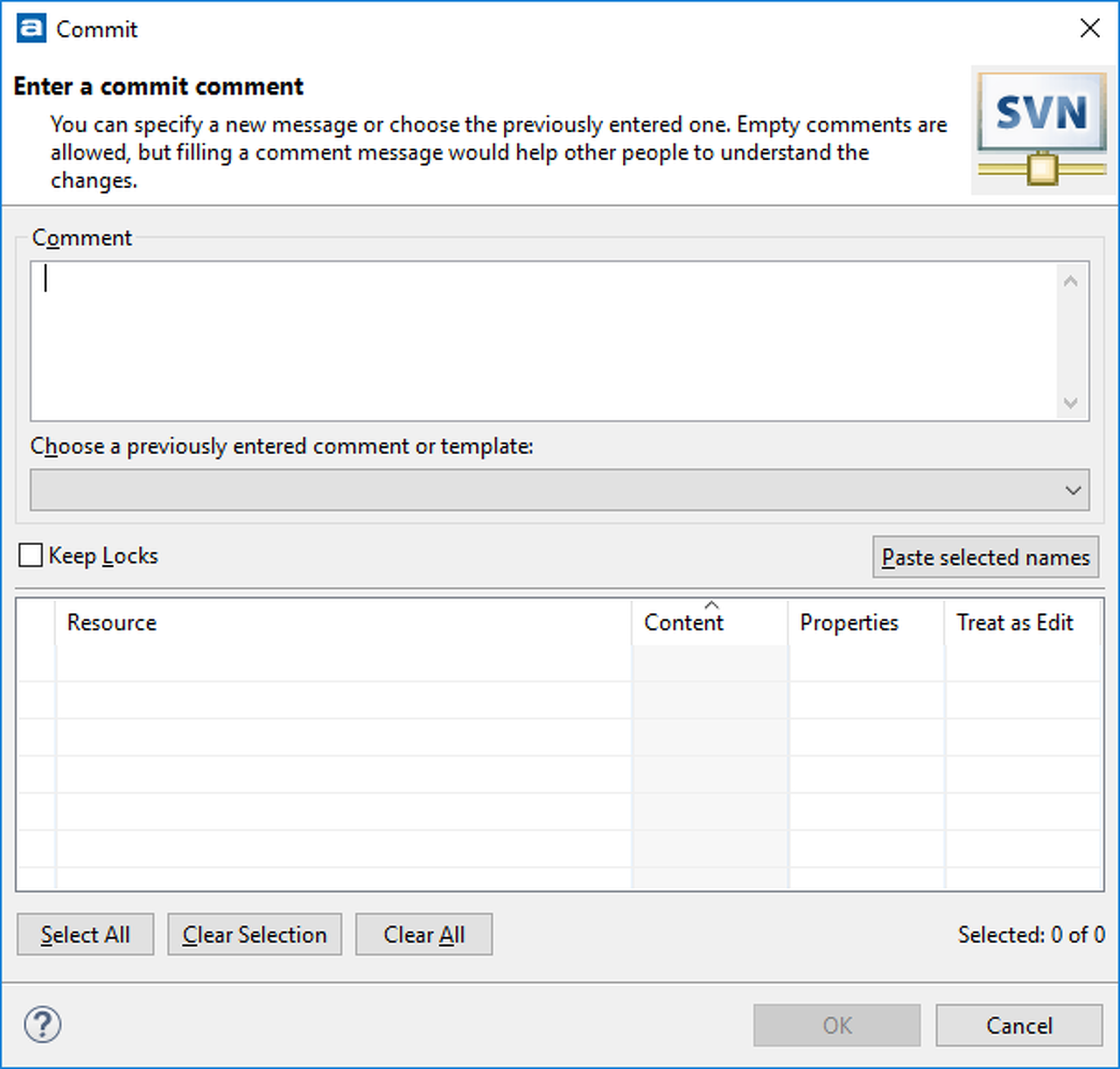

Atollic TrueStudio-ban nálatok az AltGr + C billentyűkombinációra beszúrja a "&" jelet, vagy előjön ez az idegesítő ablak?
Illetve az AltGr+B "{" se működik...
Erre van valami megoldás?
(#) csatti2 válasza zenetom hozzászólására (») Jún 25, 2017 / 1
Atollic-ot nem ismerem, de a normálisabb IDE-kben át lehet állítani a gyors-gombokat. Keresd meg, mihez kötötték ezeket és töröld ki őket.
(#) zenetom válasza csatti2 hozzászólására (») Jún 25, 2017 /
Tyű megtaláltam, sikerült, köszi! (Bár gondoltam rá korábban, de azt hittem ebben nincs ilyen.)
