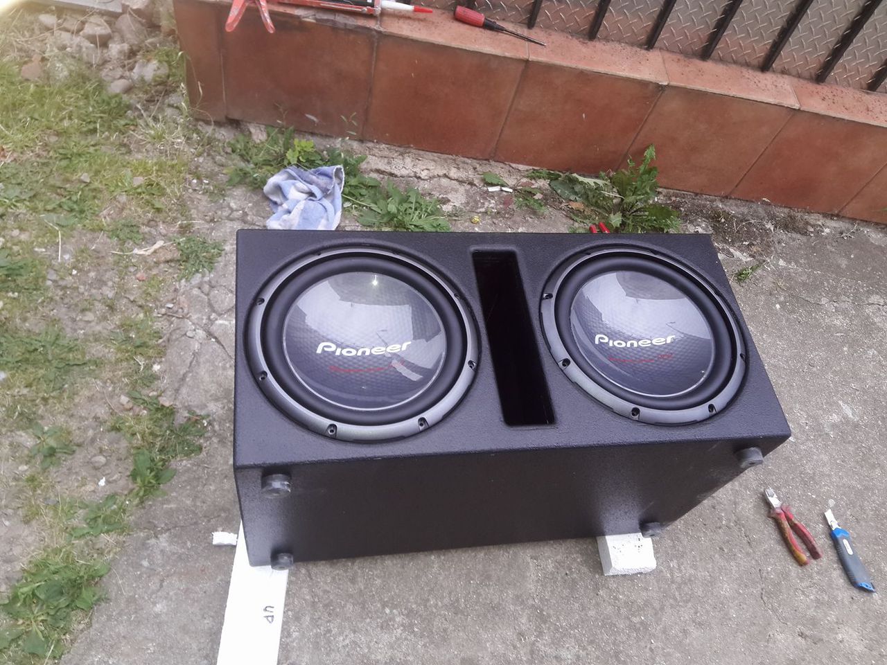

(#) Davidd hozzászólása Jún 19, 2017 /
Sziasztok! P_Laszlo- Teljesen kész vagyok a ládával, hát le a kalappal. Úgy éreztem, hogy legalább megmutatom mihez adtál hasznos tanácsokat. Remélem te sem csalódsz a kivitelezésben, de inkább beszéljenek a képek, és még egyszer köszönöm!
(#) P_Laszlo válasza patkany hozzászólására (») Jún 19, 2017 /
Hja...
(#) P_Laszlo válasza Davidd hozzászólására (») Jún 19, 2017 /
Nagyon jól néz ki, szépek a rádiuszok az előlapon.

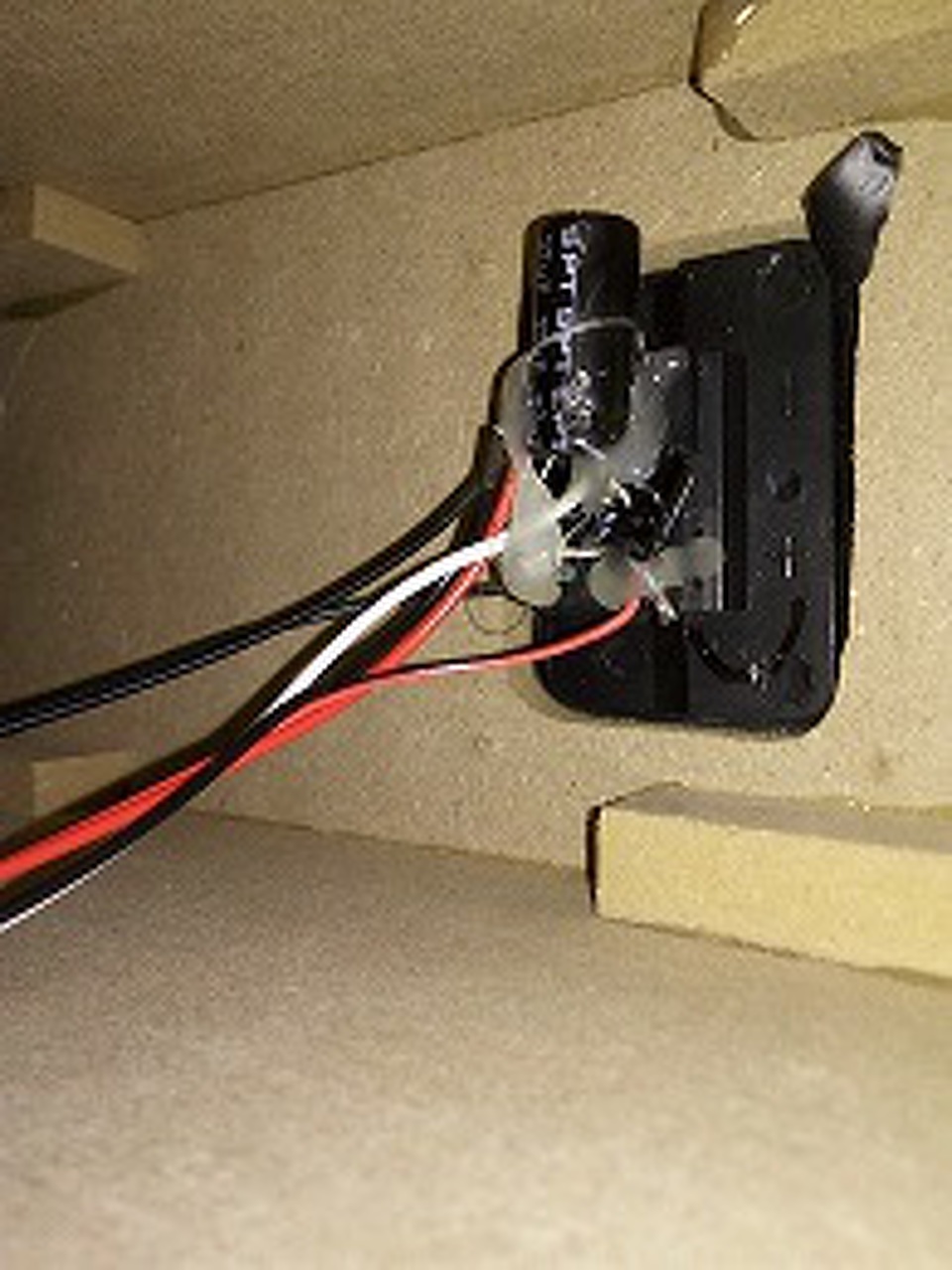

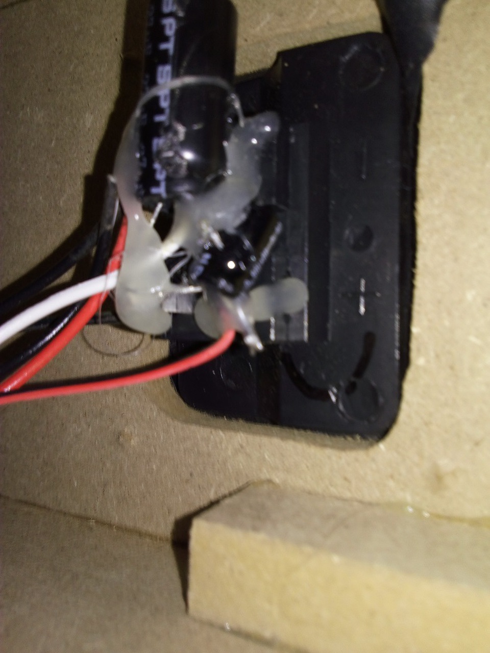

(#) satika válasza P_Laszlo hozzászólására (») Jún 27, 2017 /
Az eredeti mélynyomókról a fix mágnesek eleve le voltak szakadva! A méretük 6,5"(16,5 cm). A 2db közép és 1 db magas sugárzókat bezárták és nem csavaros a rögzítés, hanem ragasztott , ezért kellene szétszednem. Csak annyit tudok: BENG LB 4707 PÁROS 4-UTAS OSZLOPHANGFAL, 960 W
Top tulajdonságok
4-utas technika
Bass reflex technológia oldalsó 16,5 cm-es (6,5“) Sidefiring subwooferrel.
Kibélelném, mivel kong! A kimenő cstlakozónál a következőket találtam:
ELKO: SPT, NP105 °C, 100V, 27mF.
ELKO: 05°C-40+105°C
A frekvencia hangnyomás válasz mivel, hogyan mérhető?
