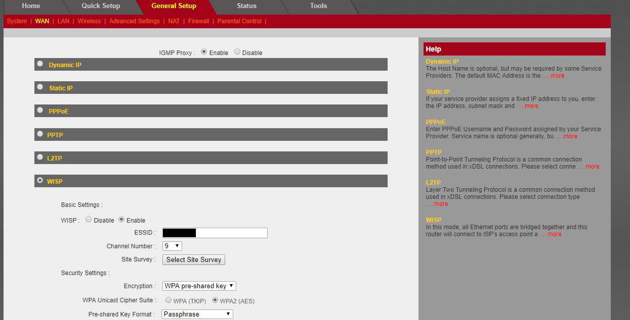

Viszont lenne egy másik kérdésem, nem ezzel kapcsolatos. Meg kellene oldanom egy olyan problémát hogy: Kamerarendszert kell készítenem egy családi házban. Kamerák lennének a házon (kábelek bent a házban összegyűjte), de kamerának kell lenni a kert részén. Kábelek nem mehetnek a házon, kintről be, beszigetlt ház, stb.. Hogy oldhatnám meg, hogy mindeki komunikáljon mindekivel? Az egyik szobába van egy Wifi router. Itt nem lenne semmilyen kamera kábel, mert falakon keresztül se tudom vezetni, be van minden/mindenhol csinálva. Gondoltma olyasmi megoldásra, hogy venni egy olyan wifi routert, amit össze lehet kötni wifin keresztül a ,,központi,, wifi routerbe. Ezt meg lehetne oldani a kertes részbe is, elér a fő wifi router jele. Van itthon egy edimax 6228nc. Van benne elég sok funkció. ( Mondjuk én arra használom, hogy a másik routerem *TPLink* jelét felerősítsem. Ezt a general setup / WAN / WISPben állítom be) Ha csatlakozva vagyok a TPlink wifi jelére (aminek a címe 192.168.0.1), és az edimax routeren (aminek a címe 192.168.2.1) beírom a böngészőbe a TPlink címét, akkor megnyitja. Viszont ha Tplinkben beírom az edimax címét, akkor nem nyitja meg... Miért? Úgy gondoltam volna, hogy az edimaxba belecsatlakoztatom a kamerákat, majd az edimaxot összekötöm a TPlinkkel wifin, és így meg lenne oldva, mindenki komunikálna mindnekivel, és nem is kellene kábeleket húzni szobák - épületek között. Van mondjuk a wireless alatt wifi mode fül, ahol van repeater funkció is (lehet ez kell nekem), de sehogy nem tudtam beüzemelni, nem működött... A hozzászólás módosítva: Jún 18, 2017

Amennyiben kamerákat (és ráadásul az yyy.JPG képennek megfelelő mennyiséget) szeretnél Wi-Fi-n bekötni, akkor ahhoz már illik egy komolyabb háttér is. Már, ha csak a kamerák által generált adatforgalmat nézve. Gondolom rögzíteni is szeretnéd ezeket. Az yyy.JPG képet nézve, csak kiindulásként kérdezve: - LAN vagy Wi-Fi csatlakozású IP kamerákról van-e szó (ha jól értem LAN-os kamerák)? - A szoba 2-ben van négy kamera, ezeket is csak Wi-Fi-n lehet elvenni? - Ugyanez a kérdés az udvar esetében hogyan áll? Az eszközök tekintetében ezután lehet gondolkodni. De routerek "összekapcsolhatóak" egymással Wi-Fi-n át. Lehet akár AP-ST (vagy WDS) módot használni. Ez nem minden routeren megy. Kérdés az, hogy mennyire és meddig legyen külön hálózat a kameráké attól a routertől, ami az internetet kapja. Megoldás többféle, csak ismerni kell, mit is szeretnél. Egyébként a routerek egymás után és mindenki DHCP és NAT egyúttal, nem mindig a jó megoldás. Edimax routerre meg nem sokat bíznék jelen esetben.

Akkor vegyél másik routert, LAN, WAN -t összekábelezed, Csak a csatornákra ügyelj.
Nekem Mikrotik RB951G és egy Mikrotik RB951Ui szórja a wifit. Mindkettőben 1W-os wifi van, szemben a szokásos 100...200mW-os cuccokkal. Mondjuk ezek nem olcsók, a 951Ui-t használtan egy tizesért vettem az egyik hirdetési oldalon. Viszont igényel némi szakértelmet a beállításuk, cserébe viszont tényleg nagyon jók. Ezek az eszközök szinte bármire konfigurálhatók, lehet AP, router, kliens, VPN szerver/klinens, időszerver, vagy amit szeretnél... Akár több SSID-t is tud szórni egyszerre ha szükséges. Beállításban tudok segíteni.
