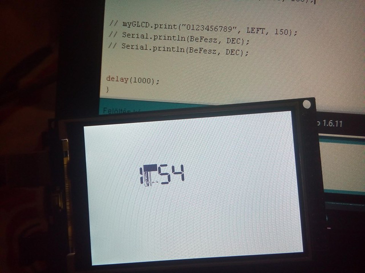

A strinnggé alakítás nekem még magas... Kipróbálom amit írtál.
(#) Lac364 válasza szeg76 hozzászólására (») Júl 2, 2017 /
Igy ezt a hibát írja.. és a printNumI el is ugyan ez a jelenség.
28: error: 'printNumF' was not declared in this scope
printNumF(BeFesz,100,100);
exit status 1
This report would have more information with
"Show verbose output during compilation"
option enabled in File -> Preferences.
Jelenleg ez a kód:
  1. #include <UTFT.h>
  2.           UTFT myGLCD(ILI9481,38,39,40,41);
  3.
  4. extern uint8_t SmallFont[];
  5. extern uint8_t BigFont[];
  6. extern uint8_t SevenSegNumFont[];
  7. const int BeFeszp = A0;
  8. float BeFesz;
  9.
  10.
  11.
  12. void setup()
  13. {
  14.   Serial.begin(9600);
  15.   myGLCD.InitLCD();
  16.   myGLCD.clrScr();
  17.   }
  18.
  19. void loop(){
  20.
  21.
  22.
  23.       BeFesz = analogRead(BeFeszp);                                 //read the value from the sensor
  24.
  25.       BeFesz = (5.00 * BeFesz ) / 1024.00;                         //convert the analog data to temperature
  26.
  27.       myGLCD.setFont(SevenSegNumFont);
  28.       printNumF(BeFesz,100,100);
  29.
  30.
  31. // myGLCD.print("0123456789", LEFT, 150);
  32. // Serial.println(BeFesz, DEC);
  33. // Serial.println(BeFesz, DEC);
  34.
  35.
  36. delay(1000);
  37. }
A hozzászólás módosítva: Júl 2, 2017
(#) Lac364 hozzászólása Júl 2, 2017 /
Valakinek még ötlete?
(#) szeg76 válasza Lac364 hozzászólására (») Júl 2, 2017 / 1
28. sor nem jó a jelenlegi formában, próbáld így:
myGLCD.printNumF(BeFesz, 2, 100, 100); // 2 a tizedesjegyek száma
Már alakul. Ki is írja az Lcd-re . Most a hiba annyi , hogy a tizedesvessző valami krikkrasz karakter lett az Lcd..?
Ezen a helyen fönt van a függvénykönyvtár és a részletes dokumentáció.
A printNumF()-nek ezek a paraméterei:
printNumF( szám, tizedesjegyek száma, x pozíció, y pozíció, tizedesjel karakterként, hossz, kitöltő karakter);
  1. myGLCD.printNumF(BeFesz, 2, 100, 100, ',' 4, ' ' );   // 2 tizedesjegy,  tizedesvessző, 4 egész számjegy, szóköz kitöltésnek
myGLCD.printNumF(BeFesz, 2, 100, 100, ',' , 4, ' ' );
extern uint8_t SevenSegNumFont Ezzel a függvénykönyvtárral a tizedes jegy csak nem működik.
extern uint8_t BigFont Ezzel viszont már jó. Csak így még aprók a számok.
De köszönöm a segítségeteket. Már csak erre kell rájönnöm hogyan növelhetem meg a számok méretét .
