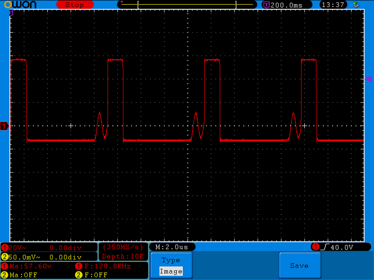

Összeraktam a másik panelra. Működik úgy mint előzőleg, és melegszik is nagyobb terhelésnél, bár így már a 800mA -t is bírja, igaz épp csak addig engedtem ezen a terhelésen menni, míg lefényképeztem, mert nagyon forrósodik úgy már. 400mA -t bírja folyamatosan, bár már úgy is 60-65°C. Mindenképp kellene rá valami hűtést szerkeszteni nagyobb terheléshez. Nem is értem miért nem készítenek ilyen teljesítményhez normálisan hűthető tokot...
A hozzászólás módosítva: Júl 5, 2017
(#) RoliNyh hozzászólása Júl 5, 2017 /
Többi kép...
Meg egy a ráadás...
Egyébként a 400ma -nél egy bizonyos idő után már a tekercs is langyos, az normális?
Lehet nem pont ide tartozik, de a szkóp nem tudja befogni a képet állóképre, hanem folyamatosan szalad... Éltrigger van beállítva mint látszik a jobb alsó sarokban 40V -ra, és hiába állítgatom kissebbre vagy nagyobbra, ugyanúgy szalad a kép...

(#) Pafi válasza RoliNyh hozzászólására (») Júl 6, 2017 /
Ez így kb. normális, de mivel más módon prezentáltad a méréseket, macerás összehasonlítani a régivel. Az aperiodicitás megszűnt, ez mindenképp jó. Te elégedett vagy, vagy szeretnél jobbat?
Azt látom hogy 200 ms-mal el van tolva a trigger. Gondolom ezért fut.
Lehet jobb tekercset használni, akár ferrit fazékból akár jobb minőségű porvas toroidból készítve, de kis méretben nehéz überelni spéci anyagok nélkül.
