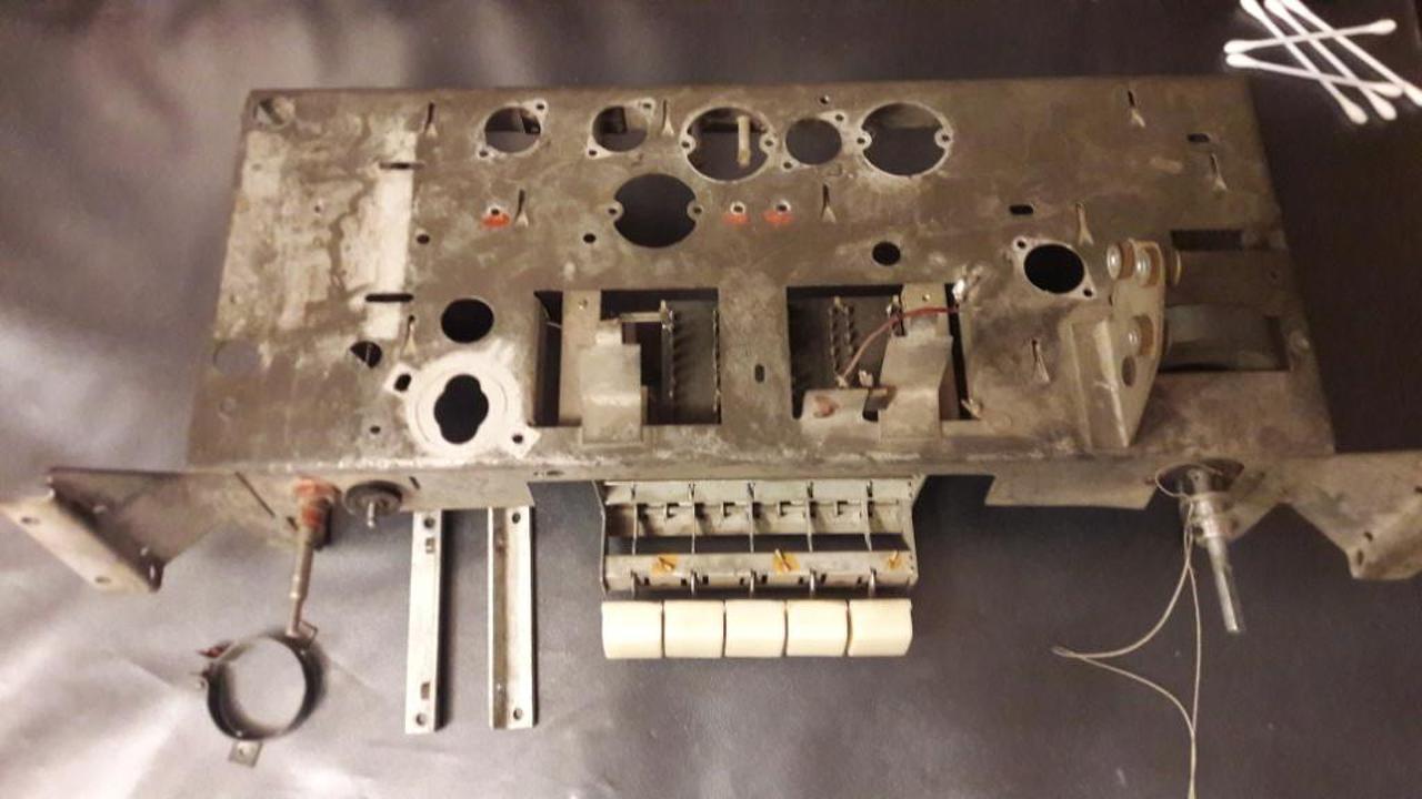

Csináltam képet a sassziról, miután leszedtem róla a félvezetős, utólagos dolgokat (és a skálaüveget) Hát az előző énem alapos munkát végzett
. No de innen szép nyerni.Nem tetszik a színe de attól tartok, hogy ha átfestem, akkor meg túl fényes lesz. Ha minden igaz, akkor sikerült kuncsorognom egy bele való trafót, de sajnos át van tekerve. Tudnátok segíteni a szekunder feszültségek értékével. (Még soha nem terveztem csöves egyenirányítást.) Az is jó lenne, ha elárulnátok, hogy hogyan kell/szoktátok számolni. Ha jól gondolom, akkor 80-90 mA a szekunder árama. A fűtések 0,6 A (EZ80), a többi cső fűtése 1,81 A + a 4 (2?) skálaizzó.
Ezekhez a sziliciumos vasakhoz 50/vas keresztmetszettel szoktam számolni a voltonkénti menetszámot. A primért csak 230V-ra számoltam, ha kellenek a köztes értékek is, lehet arányítani, de akkor 110-ig o.35, és 150-ig 0.3-as átmérő kell.
Ezek szerint: Pr: 0-230V= 1265 menet 0.25mm átm Sec: 2X390V 2x1600 menet 0.12mm átm Egyencső: 6.3V 39menet 0.6mm átm Fűtés: 6.3V 39menet 1mm átm Kitrafó: 3200+85 menet 0.1mm átm. 95 menet 0.6mm átm. Üdv.
Elírtam!! a sek. természetesen 2X290V.!
Idézet: „Ezekhez a sziliciumos vasakhoz 50/vas keresztmetszettel szoktam számolni” Na ezt még így soha nem láttam...Elvileg a primerjét nem piszkálták, az az eredeti. Még nem volt időm kimérni a rajta lévő szekundereket de nyilván át tudom számolni a menetszámokat. A szekunder fesz. a kulcs adat amire igazán nagy szükségem volt. Köszönöm!

Tisztelt mindenki. A kolléga egy VT Diadal készüléket újít fel, eredetiben próbálja helyrehozni. Én ezért az eredeti VT hálózati, és kimenő trafó menetszámát adtam meg, azzal a különbséggel, hogy a hál trafó primérjét átszámoltam 230V-ra. Szóval ezek az adott készülék adott gyári vasmagjára vonatkozó eredeti (leszámolt!) menetszámok. Tehát nem egy elképzelt trafót méreteztem, hanem az adott készülék adott alkatrészeinek gyári adatait adtam meg. Ha valakinek szüksége lenne trafók számítására, keressen meg, szívesen segítek.

A vas, ami valószínűleg az eredetivel megegyező, M85-ös lemezekből van. A paket 38 mm vastag, az oszlop 29 mm széles, ami 11 cm2 magkeresztmetszetet ad.
A Magyari féle RT zsebkönyvben az M85/32-re 987 menetet ír a 220 V-os primerhez. (az 50/Amag*U alapján 1185 menet jön ki) Mivel az én magom vastagabb, Janó bácsi menetszámai kicsit soknak tűnnek, de mint azt korábban írtam, a fő kérdés a szekunder feszültsége volt. A kimenő vasa EI66 és 33 mm vastag. Az Amag így elvileg 7,26 cm2.
