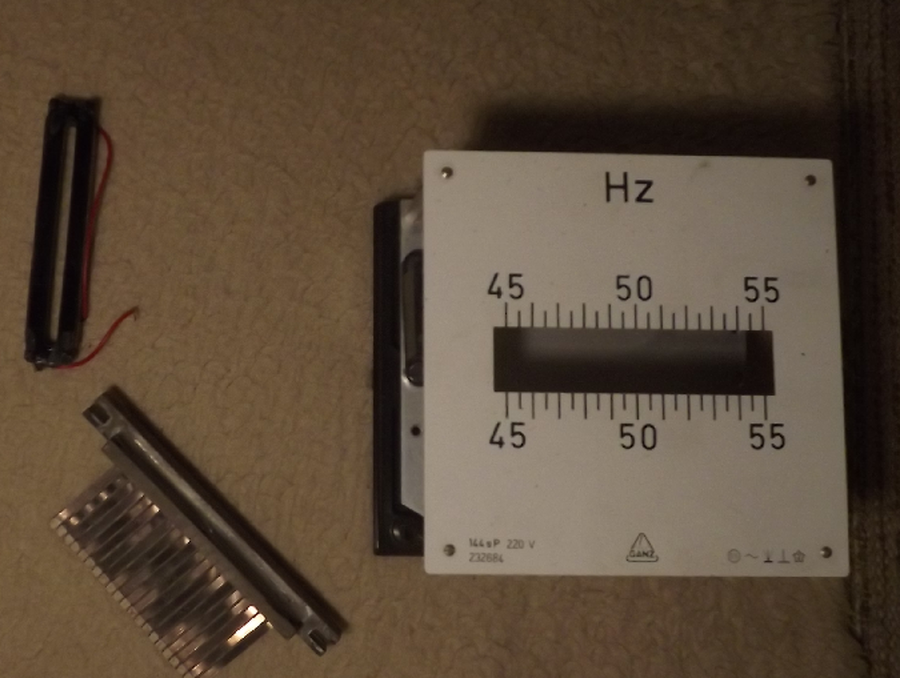

Sziasztok! Annyira nem muzeális még, bár valószínűleg ma már nem sűrűn használják. Egy lomtalanításkor találtam az alábbi hálózati frekvenciamérőt. Akkoriban, még boldogult ifjúkoromban terveim voltak a tekercsével, emiatt szétszedtem. Most helyreállítanám, mert nagyon tetszik a működési elve, viszont se a pontos nevét nem tudom ennek a laprugós rezegtetésnek, se kapcsolási rajzom nincs hozzá. Rendkívül egyszerű szerkezet, ha jól emlékszek; 3-4 jópár wattos huzalellenállásból állt az egész kapcsolás a tekercs előtt. Gondolom valami feszültségosztó volt. Valaki megmondaná a pontos nevét, és esetleg ideszúrna egy kapcsolási rajzot is, ha tud? Köszönöm előre is, minden jót!

Próbáld így
Nagyon tetszenek ezek a szerkezetek

Világbajnok, köszi!

Rezgő nyelves frekvenciamérő.
Röviden: Minden nyelv / rugó mechanikai mérete az adott frekvencián rezonanciát ad, ez fizikai elmozdulással jár, nagyobb kitéréssel fog mozogni.
(#) Kera_Will válasza FeketeVipera hozzászólására (») Jún 19, 2017 /
Okosabban vibrációs műszernek hívják:
wikiben írják róla elvi rajz is van
(#) Gafly válasza FeketeVipera hozzászólására (») Jún 19, 2017 /
Amire még ma is jól használható: Áramfejlesztő (aggregátor) fordulatszámának beállítása/ellenőrzése.
