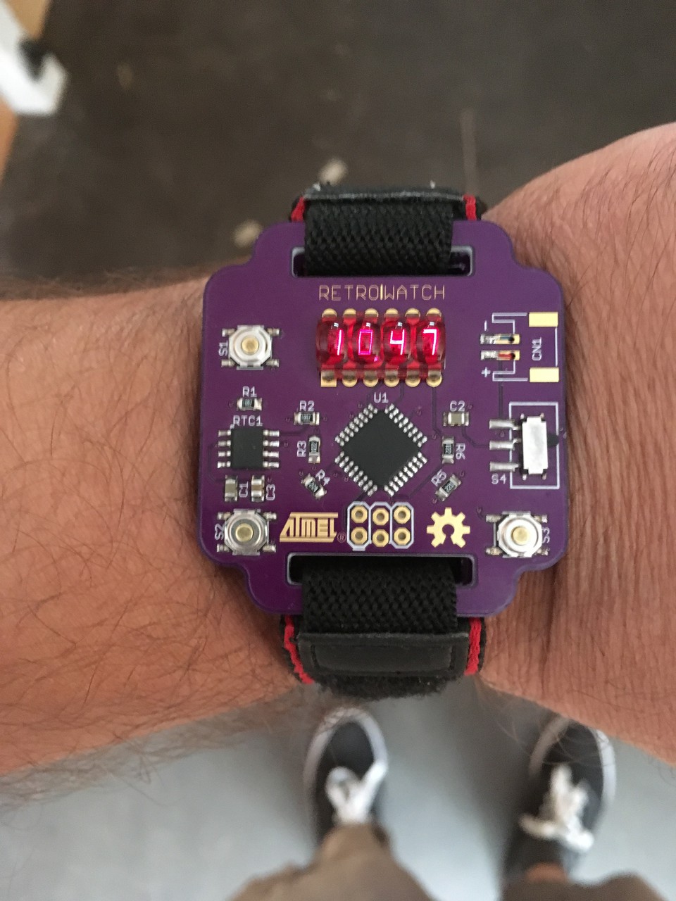

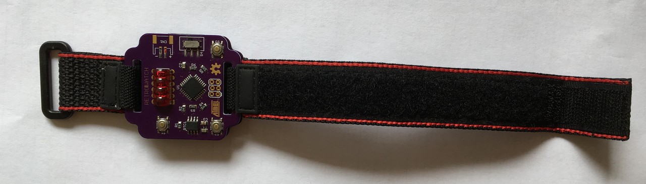

Készült egy karóra, leginkább csak után építés, igaz a töltő részét én tervezem és kiviteleztem. Nagyon sok köszönet érte sooty-nak Köszönöm!!!

(#) don_peter válasza szebee hozzászólására (») Júl 10, 2017 /
Ügyes kis szerkezet.. Nagyon ötletes.. Ügyes vagy..
A hátulsó felén mi van, hogy ennyire fénylik?
Lakk? Vagy vizes? Mert, hogy mellette a szövet is kapott belőle, úgy látom..

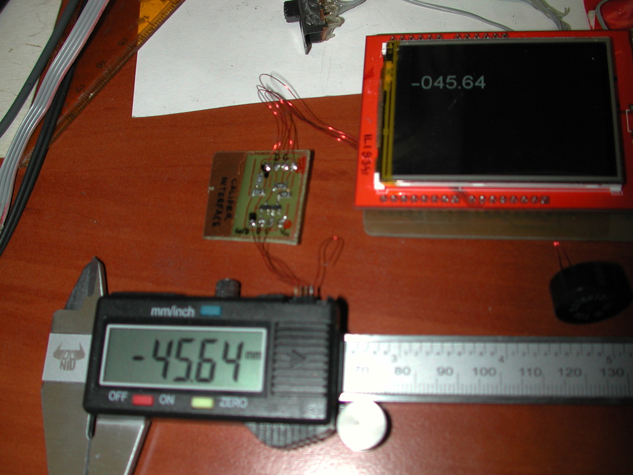

Osszekotottem egy digitalis tolomerot egy PIC-el. Egy szintattevo is kellett hozza, ket NPN tranyo, ami a masfel voltbol csinal TTL jelet, persze invertalva. A PIC egy 18f45k50-es, a tetejen egy kis ili9341-es LCD. Ez a tolomero kb 100ms-onkent ad jelet, 24 bitnyi adatot. Semi mast. Az utolso bitek kozott van az elojel. Nem komplemens, a minusz egy is egy, csak az elojel mas. Ha inchbe atvaltok, azonnal mas szamot kezd sugarozni.
Ez a tolomero automata ki- es bekapcsolasu, amit ugy old meg, hogy allandoan be van apcsolva, csupan a kijelzot kapcsolja ki-be (mondjuk azzal is megtakaritja kb a felet az aramfogyasztasnak.
Az adapteren levo kis visszahajtott drot a PIC feloli taplalast hivatott megvalositani, de most gombelemrol ment.
Egy esztergahoz szeretnek ilyen jellegu merot kesziteni, csak felek,hogy az ujabb Banggoodos rendelesnel valami egeszen mas protocolut kuldenek - mint ahogyan a 2.4-es LCD-kkel megszivtam annak idejen. Nem tudtak ket egyformat kuldeni, mas chippel, mas protocollal es mas kiosztassal mukodtek...

(#) pinyó39 válasza bbalazs_ hozzászólására (») Júl 11, 2017 /
Kinézetre pont olyan mint amit a Lidl vagy Aldi forgalmaz(ott).
(#) kameleon2 válasza bbalazs_ hozzászólására (») Júl 11, 2017 /
Csak egy gyors kérdés... Most, hogy van egy pontosnak mondható etalonod, miért nem készítesz teljesen sajátot? Az legalább nagy eséllyel ugyanolyan lesz. Gondolom valami hasonló a cél. Ennyiért már megéri görcsölni Egyszer elgondolkodtam egy hasonló mérőeszközön, de egészen más alapokon. Én arra jutottam, hogy olcsóbb lenne levilágítóval fóliára elkészíteni egy csíkmintás vonalzót és azt kifeszíteni. Az ugyanis 6000dpi mellett már szép felbontást adna egy olyan 0,004 -es pontosságot.
A hozzászólás módosítva: Júl 11, 2017
(#) bbalazs_ válasza kameleon2 hozzászólására (») Júl 11, 2017 /
Pinyó39:
Ezek MIND ilyenek. Ami nekem kinabol jott, annak annyira ocsmany volt a vaza, (kidolgozatlan, nyers, pontatlan illesztesekkel, sorjas, durva felszinnel - soha nem szoktam reklamalni, de most megtettem), hogy szetkaptam es beleneztem, mi van benne, mind ugyanaz van benne, csak a firmware lehet mas es mas.
kameleon2: Nem, a cel egyszeruen az, hogy a mi kis aprocska esztergankon ne a tekerolant noniuszat kelljen szorozgatni. Optikai elven mukodo cucc nem is rossz (bontott optikai szalagjaim vannak nyomtatokbol),, de szerintem ebbe a kornyezetbe nem szabad ilyet tenni. Lehet,hogy ez a kapacitiv cucc sem lesz jo ide.
Utólag jutott eszembe, hogy mondjuk pont erre szolgálnak a jeladók (enkóderek) , amiket a motorokra tudsz szerelni, ráadásul a Mach3 ezeket is tudja kezelni, kalibrálni. Az bírja a gyűrődést.
Azért említettem e kettőt, mert ide indok nélkül visszaviheted akár ha több darabot bevásárolsz , meg az egy szériából valók talán egyformák.
(#) bbalazs_ válasza pinyó39 hozzászólására (») Júl 11, 2017 /
Sajnos Banggoodos es en turelmetlen vagyok, mar a 25 napos szallitas is sok volt, most ha visszakuldom es ok kuldenek egy ujat azonnal, az is ket honap. Annyit nem er.
Mar rendeltem egy ujat, talan ugyanaz lesz. Ha nem, uj protocolt tanulok.
