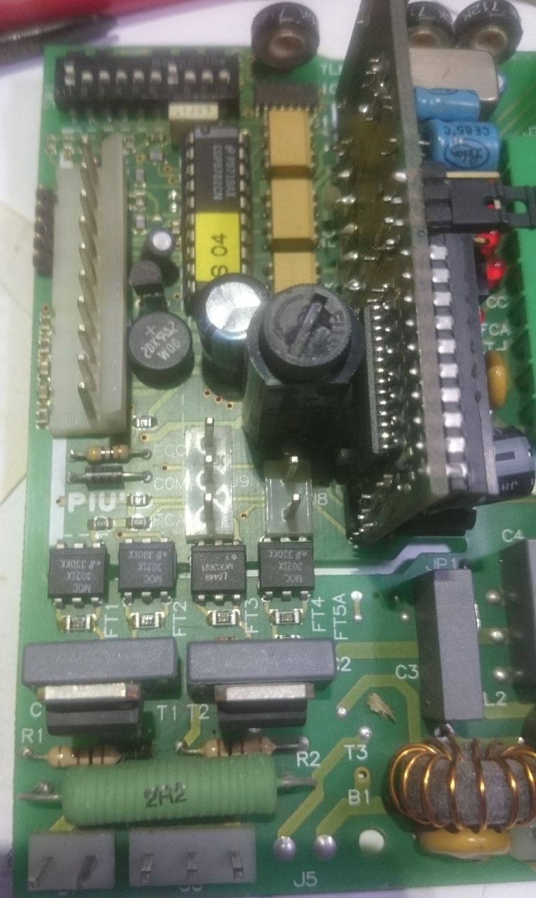

A képen látható vezérlésem, valószínű túl áramot kapott. Az egymás fölött lévő két fóliakondenzátor közül, az alsó eldurrant. A biztit kinyomta, remélem nem lett tovább baja. Érdekes módon a varisztor nem durran el. A kérdésem az, hogy e helyett a kocka alakú fóliakondenzátor helyett berakhatok más formátumút, ha az értékek megegyeznek.? Ez a két kondi sorba van kötve, a közös pontjukra van kötve a hálózati földelés.

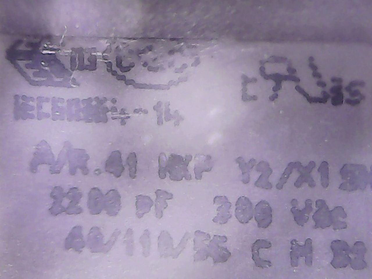

Ami eldurrant.
Jól értelmezem, hogy ez 2,2nF 300Vdv? A hozzászólás módosítva: Júl 26, 2017
Hello! Ezek "csak" zavarszűrő kondenzátorok...ha kiveszed őket, nélkülük is működnie kell a vezérlőnek. Bővebben: Link
A 230V-os hálózatot védik a nagyfrekis zavaroktól... Ha a panelt nem sikerül működésre bírni, akkor felesleges azokat pótolni. Y2/X1 jelölés a lényeg, olyan típus kell oda...
Szemrevételezéssel más hibát nem látok. Kicserélem a biztit, (5A) és próba. Azt mondod, ha működik, ezt a kondit ráérek a későbbiekben is pótolni? Ez, határinkon belül beszerezhető esetleg? A hozzászólás módosítva: Júl 27, 2017
Kipróbáltam a kondik nélkül. A relék kattannak. A menüben minden megvan, de a motor nem indul.
Hello! A motor biztosan nem a kondik hiánya miatt nem működik...
Ha rendeltetésszerűen "kattannak" a relék, akkor talán a nyák-on valahol szakadás lehet...meg talán van valahol egy triak, amely meghibásodása esetén szintén gond lehet. (Esetleg még az optocsatolókkal is gond lehet) A hozzászólás módosítva: Júl 28, 2017
