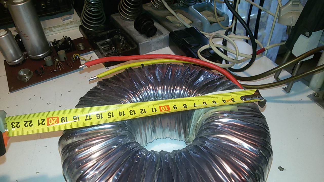

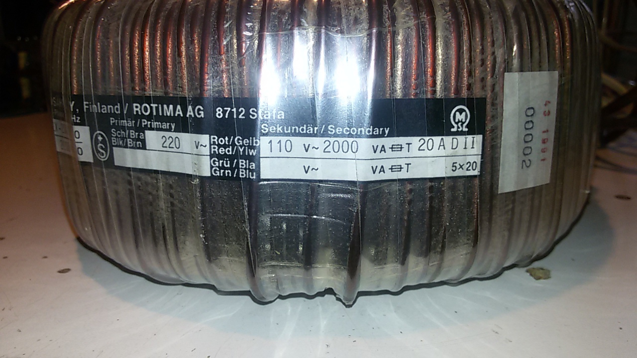

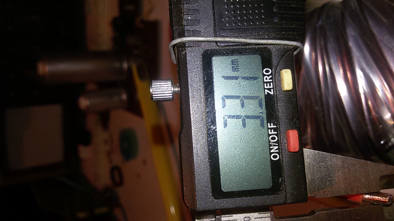

Sziasztok nagyon töprödöm rajta hogy ez a monstrum leválasztó toroid jó lesz e végerősitő hajtásra,a mérete nagyon nagy.Igaz szándékosan kerestem nagyteljesitményüt,ez 2Kw amit tud megcsapolva tisztességesen 2x60VAc jön le belőle.Nekem kb 1.5-1.7Kw van szükségem,ez pont fedezi is.Nem értek a trafókhoz azért teszem fel a kérdést,megfelelne ez nekem?A primer szekunder vastagság ugyan akkora.
Köszönöm elöre is.
(#) Pafi válasza blasz hozzászólására (») Jún 26, 2017 /
Először is ellenőrizni kellene hogy tényleg leválasztó-e. Az adattábla vége ügyesen lemaradt a képről, a kivezetések is csak részlegesen láthatók, az egyforma huzalátmérők nagyon gyanúsak.
Ha jól szigetelt, lehet alkalmas, de szinte biztosan fölöslegesen nagy.
(#) blasz válasza Pafi hozzászólására (») Jún 26, 2017 /
Jól szigetelt korrektül elkészitett darab,a huzal átmérők pedig valóban ugyan olyan méretüek.
(#) erbe válasza blasz hozzászólására (») Jún 26, 2017 /
Ha nem tekerted újra, csak megcsapoltad:
230/120 = 1,91
2000/1,91 = ~1000 W.
Ha újratekered nagyobb keresztmetszettel 2*60 V-ra, akár 3000 W-ot is tudhat csúcsban. Erősítőt így is hajthatsz vele, mert 2000 W-os kimenetnél is a 2000 W-ot egy esti koncertnél néhány másodpercre éri el, annyit meg kibír.
(#) blasz válasza erbe hozzászólására (») Jún 27, 2017 /
Köszönöm a segitséget,újra tekerni nem fogom biztosan vastagabb huzallal,igy is 3.5mm a huzal átmérője. Mint a primer mint a szekunder.
(#) Pafi válasza blasz hozzászólására (») Jún 27, 2017 /
A szigetelést csak "nagyfesz" trafóval lehet igazán megvizsgálni, hiszen belül van. Ha jól emlékszem, 4 kV körül van az előírás kettős szigetelésű (Class II) készülékekre, ez pedig majdnem biztosan az lesz. Simán lehet hogy kibírja, de ránézésre lehetetlen megállapítani. A ciki az, hogy ha teszt közben átüt, utána már kisebb feszültségen sem használható biztonságosan.
A huzalátmérő biztosan elég, de a kis feszültségesés érdekében szimmetrikusan érdemes terhelni a két felet. Gondolom, hidalt az erősítő, így ez adott.
