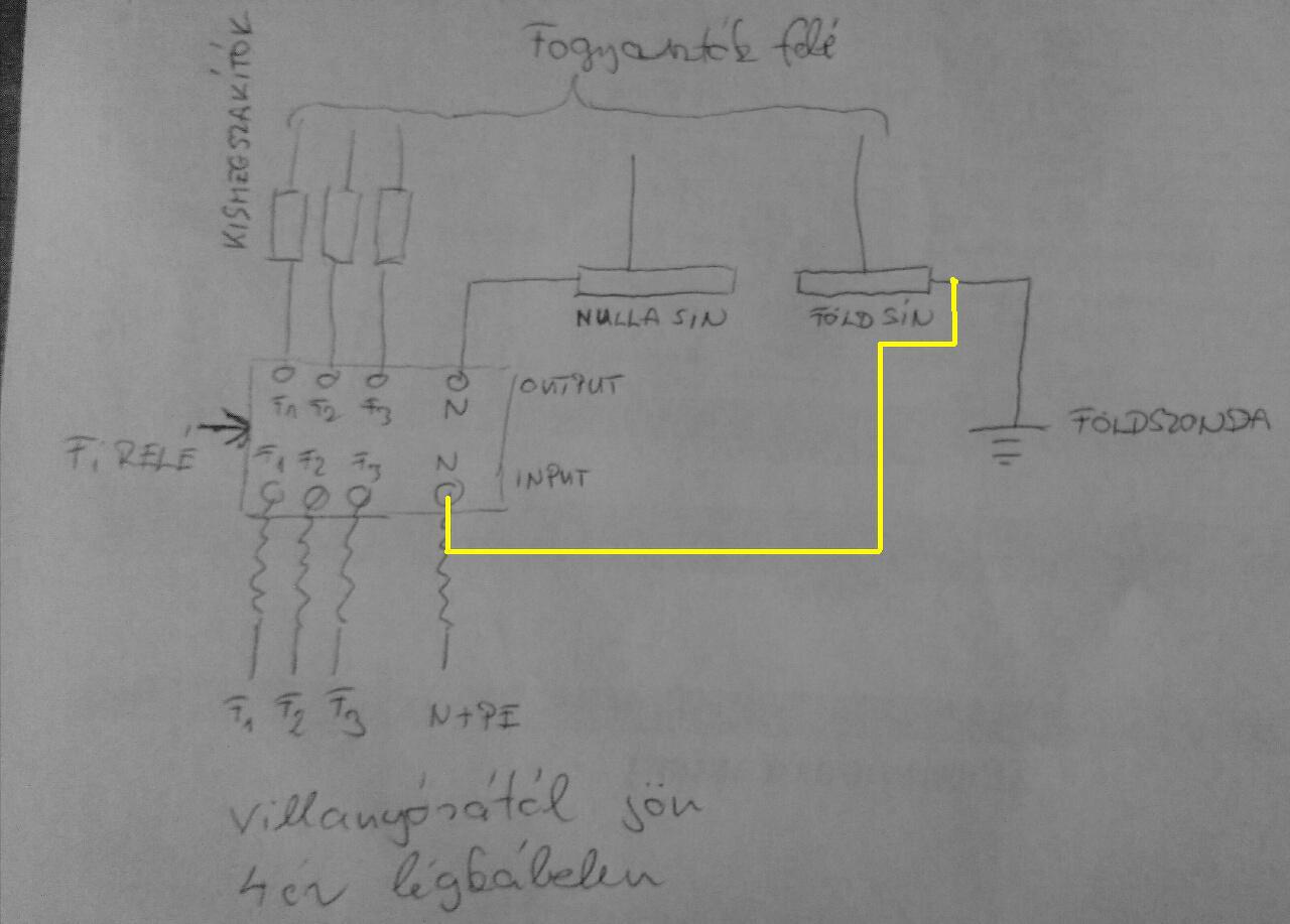

(#) llax válasza kissbazsi1984 hozzászólására (») Júl 20, 2017 /
Ha a rajz szerinti két sínt összekötöd és bármi terheli a hálózatod (vagy nincs már az óránál összekötve), a FI relét fel sem tudod kapcsolni (azonnal leold). A hálózat utolsó föld-nulla összekötése/szétválasztása leginkább a szolgáltató hatáskörébe tartozik, háztartási méreteknél a mérőszekrényben kivitelezve.
A hozzászólás módosítva: Júl 20, 2017
(#) Remci válasza kissbazsi1984 hozzászólására (») Júl 20, 2017 /
Én úgy tudom hogy a FI relé után a nullát és a földet nem szabad közösíteni, csak előtte.
(#) Bakman válasza kissbazsi1984 hozzászólására (») Júl 20, 2017 /
Vagy nem jó a rajz (remélhetőleg) vagy nem jól van szerelve a hálózat. A Fi-relét a PEN szétválasztás után kell tenni, ennek viszont nincs nyoma a rajzon. Akkor lehet jó a rajz, ha az a PEN nem PEN, hanem nulla.
Az extra földelés, ha a kábel nem viszi át, kimondottan kell.
(#) kissbazsi1984 válasza Bakman hozzászólására (») Júl 20, 2017 /
Jelenleg ebbe az èpületbe a kábelen a nulla ès a füld közösítve jön egy szálon plussz a három fazis.
S a cèlom a közösítès megszűntetèse. Akkor ezt hogy lenne a legjobb megoldani? S ha jol èrtelmezem válaszod akkor a nulla+föld(PEN) nem mehet a fi relè bemeneti oldalán a nulla csatlakozóba hanem ezt már elötte szèt kell választanom.
„Jelenleg ebbe az èpületbe a kábelen a nulla ès a füld közösítve jön”
Biztos vagy ebben? A szétválasztást a plombált területen szokták/kell megejteni.
A nulla és a föld nem csak összekötve, de egyúttal szét is van választva az óránál. Ott már véglegesen. Függetlenül a korábbi összekötéstől, Te a légkábelen már csak nullát viszel a másik épületbe.
(#) kissbazsi1984 válasza llax hozzászólására (») Júl 20, 2017 /
De akkor az rendben van ha èn a kábelen csak nullát kapok ès èpületben a jelenlegi villanyszekrènyben a konnektorok nulla pontja ès a föld pontja ugyan azon a sinen van? (Jelenleg nincs bennt fi relè) Ebben az esetben ha itt lerakok egy földszondát ès a földnek rakok egy külön sint, akkor az ugy rendben is van?
(#) taurus válasza Bakman hozzászólására (») Júl 20, 2017 /
Nálam a szétválasztást az óra után a csatlakozó dobozban hajtották végre a szolgáltató szakemberei, tehát van a mért oldalon hozzáférhető PEN sin, amiről elágazik a védővezető (PE) és a nulla(N).
Ennél összetettebb a helyzet. Ma leginkább PEN-t kapsz a szolgáltatótól, amit a mérőnél szétválasztanak N-re és PE-re, lakossági fogyasztóknál nincs a továbbiakban PEN. A PE vezető egyúttal össze van kötve a földelőszondával és az EPH hálózattal. Ennek a gyakorlati megvalósítása bontható(!) kapcsolatot jelent a PEN vezető és a saját PE hálózatod között. A szekrényből kijövő N és PE hiába van galvanikus kapcsolatban, a funkciójuk nagyon különböző. A szekrényen kívül az egyik kizárólag üzemi, a másik kizárólag hibaáramot vezethet. Fogyasztói szempontból van 3 vagy 5 vezetéked, az N és PE kapcsolatával nem kell foglalkoznod, a kettő további összekötésére felhasználóként nincs jogosultságod.
A konkrét esetedben is 5 vezetőnek kellene a melléképülethez menni. Az inkább csak szükségmegoldás, ha a helyi PE független. Az N-nel már nem kötheted össze.

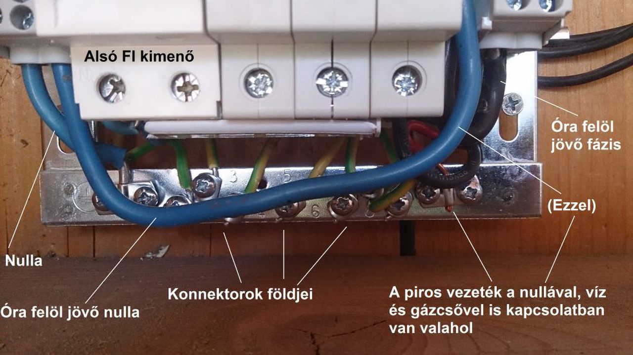

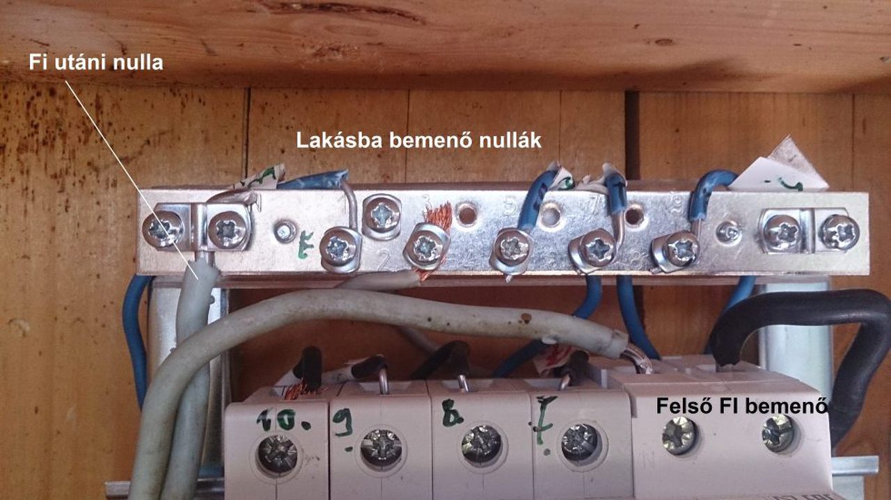

Feliratoztam és jól láthatóan fotóztam mi hova megy.
A kérdés: ha te jönnél ki hozzám mit csinálnál másképp?
De szerintem a földszonda hova van kötve c. dolog az ami nagy kérdés, de ezt tényleg csak regszerelő tudja megcsinálni.

(#) erbe válasza Busz hozzászólására (») Júl 20, 2017 / 2
Az órától bejövő Nullát a földsínre kell kötni. Akkor az még nem Nulla, hanem védővezetővel közösített nulla >PEN. Vagy pedig az órától kellene jönnie egy zöldsárga vezetéknek. Akkor az menne a földsínre, de akkor már nem szabad összekötni a nullával.
A fölső keresztben álló lemez független a tartó fémszerkezettől?
A többi jó, bár szebb lenne, ha egységes lenne az elrendezés. Balra FI, jobbra megszakítók.
(#) sámli válasza Busz hozzászólására (») Júl 20, 2017 / 1
Azért én arra a sodrott vezetékre préseltem volna egy érvég hüvelyt.
