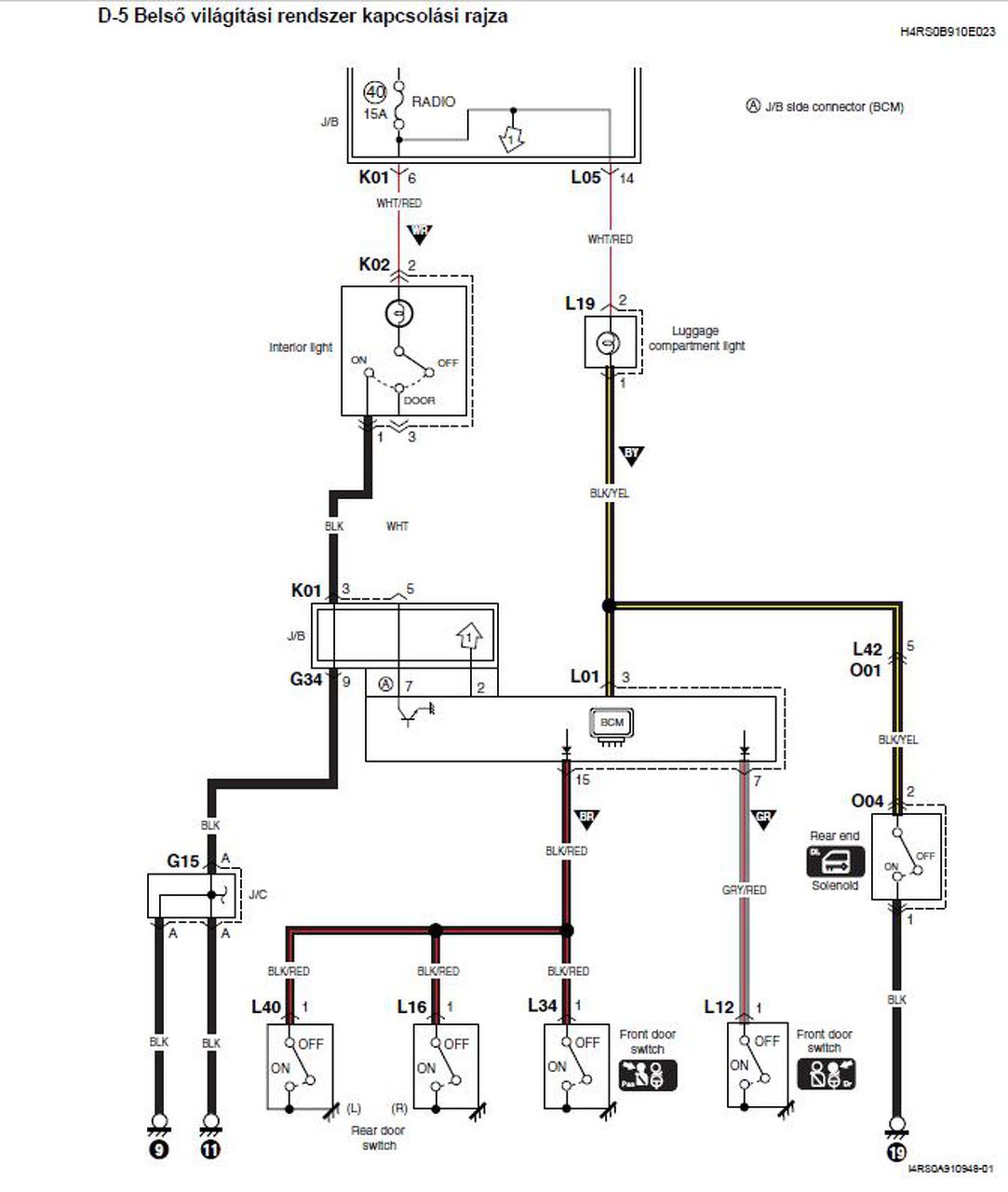

Suzuki Spalash 2008.,egyik ajtókapcsolóról sem müödik a belsó világitás lámpa., ami fixre kapcsolva világit.., mivel gyárilag késleltett , gondolom ..,ezért valami BCM féle karosszéria modul szerüségből hiányzozhat a lámpához kimenő kapcsolt szál..,tudna valaki küldeni erről részről valami rajzot.,letölthető linket., vagy ha konkrétan tudja mi és hol a hiba ilyenkor .,akkor az is nagyon jó volna.., ajtókapcsolók jók+visszajelzés is mindegyik vonalról látható. Köszi a segitőkész hozzászolásokat..,lehet hogy hasonló évjáratú Swift ugyanaz??? üdv Lezli
Hátha segít... 2005 Swift. Üdv: Gábor A hozzászólás módosítva: Jún 24, 2017
