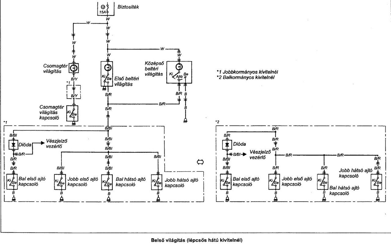

(#) Tomi111 hozzászólása Nov 28, 2017 /
Sziasztok! Régi Swift-ben (1999) hol van a hangjelző, ami nyitott ajtónál jelez, ha benn a kulcs? ill. a belső világítás kapcsolóvezetékén, ami az ajtóktól megy a lámpához lehet valami csatlakozó, kötés, ha igen, hol? Valaki nézte már? A világítás nem működik ajtónyitásra, csak direktre kapcsolva. A síp sem szól sosem.
(#) HA5AWS válasza Tomi111 hozzászólására (») Nov 28, 2017 /
Első körben az ajtó kapcsolót nézd meg, inkább az szokott beázni. Ha sérült a gumiborítás még esélyesebb a dolog.
Üdv: Gábor
(#) Tomi111 válasza HA5AWS hozzászólására (») Nov 28, 2017 /
Nem az enyém az autó, egyik barátomé, de az ajtókapcsolókat már nézte. A kapcsolókat kivette, a vezetéket direkt a testre kötve sem világít a lámpa, egyik ajtónál sem.
A rajz remélem segít...
Üdv: Gábor
