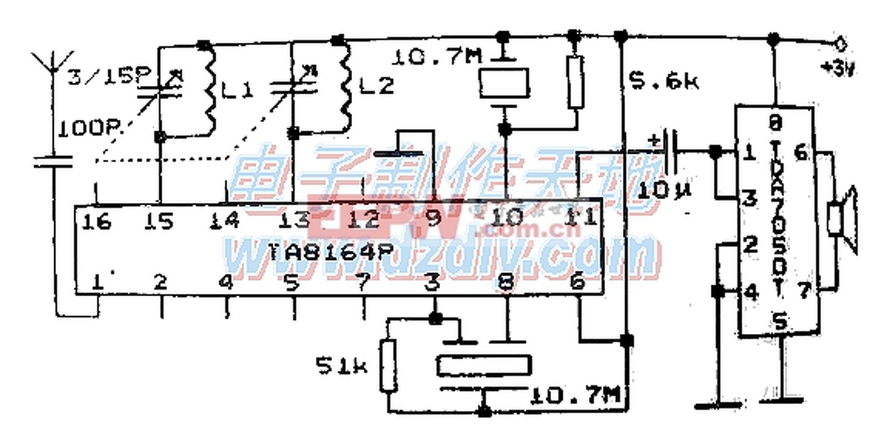

A TA8164 ic lesz a tudomány áldozata, a HQ nál találtam, itt sajna nincs egyik sem.
A Ds katalóg-ban az első tesztáramkörnél a sávokat közös tengelyű forgóval hangolja, a kerámia
szűrők frekijéről nem találtam semmit. SFU155E. lehet, hogy 10,7MHz?
Üdv: bárány!
(#) pucuka válasza barany165 hozzászólására (») Júl 3, 2017 /
Nem tudom mit néztél, de az adatlapon levő kapcsolásban egyértelmű.
SFU455B 455 kHz az AM, a SFE10,7MAS jelű a 10,7 MHz FM KF-hez tartozik.

(#) hobbyjani válasza barany165 hozzászólására (») Júl 3, 2017 /
A világ legegyszerűbb FM szuper rádiója
(#) barany165 hozzászólása Júl 4, 2017 /
Köszönöm az instrukciókat! Még egy kérdés, meg lehetne-e oldani varikapokkal? Idegenkedek a hármasforgótól? Elegendő-e csak az FM- részt kiépíteni? Igaz ez már nem egy volt.
Üdv: bárány!
(#) hobbyjani válasza barany165 hozzászólására (») Júl 4, 2017 /
A varicap-os megoldás itt van,valami oroszok rajzolták,elég csak a z FM részét kiépiteni,akinek nincs ilyen ic,az próbálkozhat a telyesen kompatibilis TA 2003-al
Köszönöm Hobbyjani! Egyszerűen nagyszerű!
