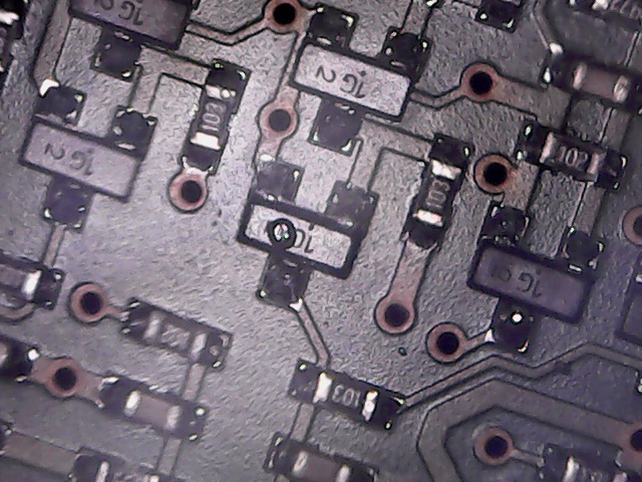

A nyáklapot tüzetesen átvizsgálom.
Egyszer egy ugyan ilyen panelon, egy 200 ohm os smd ellenállás szívatott több napon át mire megtaláltam.
Azt tartom érdekesnek, mint ahogy már említettem is, hogy a biztit (5A) kinyomta, de a varisztor éppen maradt. ?
(#) mraulajos válasza uniman hozzászólására (») Júl 29, 2017 /
Indulásnak ezt találtam.
A mikroszkóp képen jól látszik a tranzisztor (?) púposodása, de a jobbra mellette lévő is elvan színeződve.
A hozzászólás módosítva: Júl 29, 2017
(#) uniman válasza mraulajos hozzászólására (») Júl 29, 2017 /
Szép nagyfelbontású kép...
Nekem a két szürke 1µF-os X2-es kondi is "szúrja" a szemem...vajon mennyi lehet most a kapacitásuk?
Még egy kép. Itt jobban látszik az általam kérdéses alkatrész.
Olyan érzésem van viselkedéséből adódóan, mintha valamely záró kontaktus sántítana, hiába vannak összekötve. Fotocella nincs. De kiveszem az általad mondott kondikat, megmérem.

Hali, ha a relék kattannak, de a motor nem indul, zárd össze a triac 2 anodját, ha igy se megy a motor akkor valahol vezetősáv, ill az erősáramú kö9rbe van szakadás, ki kell sípolni a vezetősávokat, ilyen ütős zárlatnál akár a szűrőtekercs is megszakadhat.
Egyébként azért nem a varrisztor ment ki, mert valszeg szó nincs túlfeszültségről, az a kondi egyszerűen megadta magát.

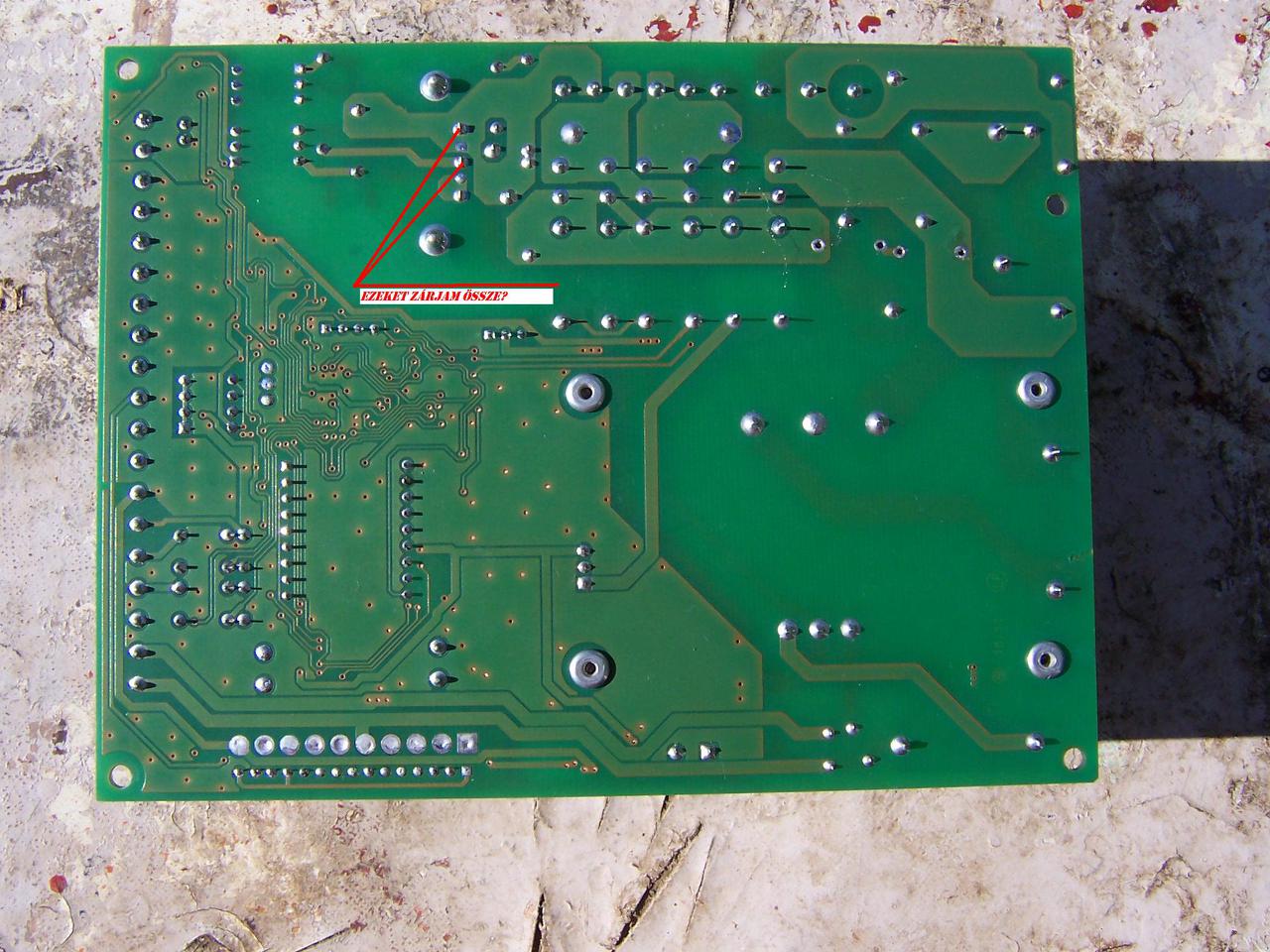

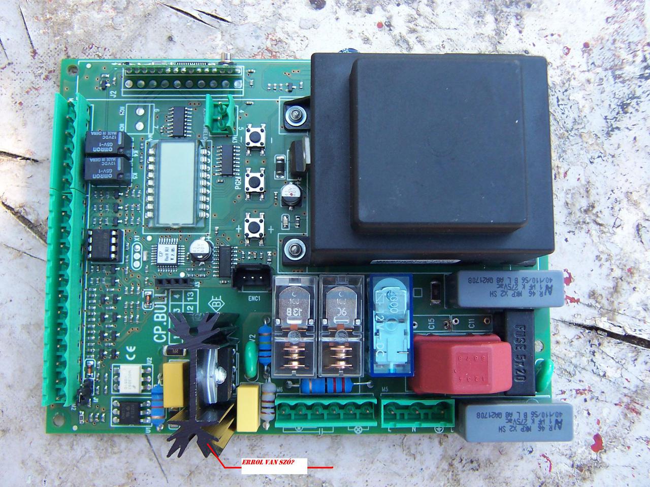

(#) zsoltee0001 hozzászólása Aug 9, 2017 /
Fölismeri valaki ezt a 24v-os nyitókát?
Semmi értékelhető találatot nem dob a gugli, kéne egy manual hozzá.

(#) zsoltee0001 válasza uniman hozzászólására (») Aug 9, 2017 /
Köszi, a vezérlés bekötése lett volna a lényeg, közbe megfejtettem .
