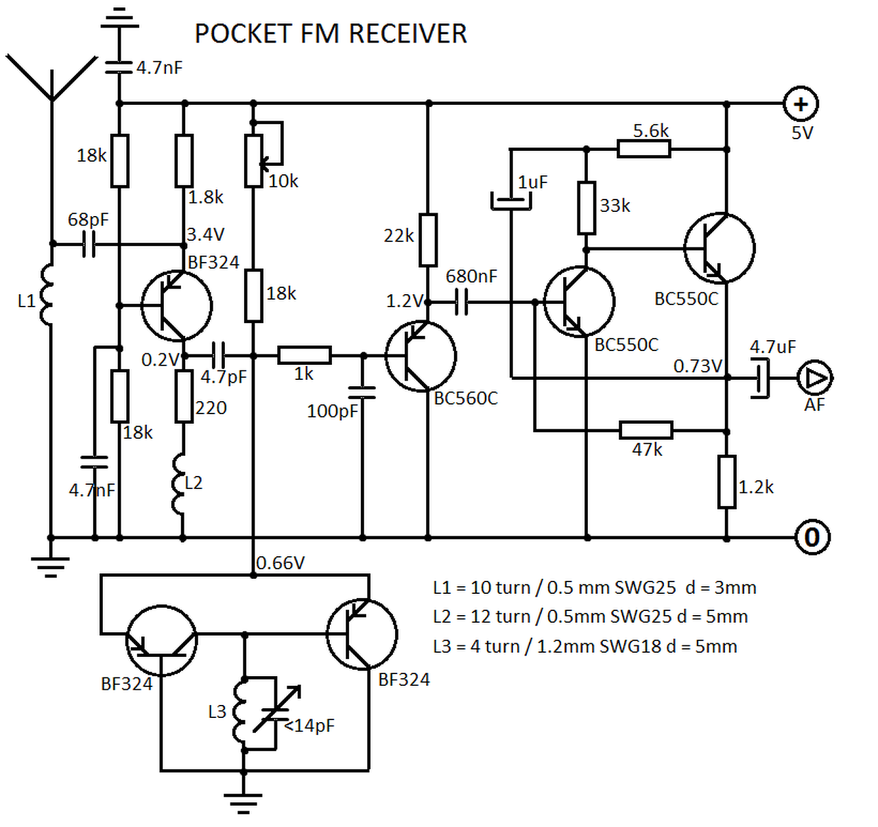

(#) hobbyjani hozzászólása Júl 31, 2017 /
Kaptam egy másik rajzot,ennek van nagyfrekis erősitő fokozata is,pnp tranzisztorok vannak benne,szerintem meg lehetne foriditani az egészet,hogy menjenek a hagyományos BF tranzisztorok.Csak szikrodin alapon működik.

(#) fecameca válasza hobbyjani hozzászólására (») Aug 1, 2017 /
Nem az a baj, hogy PNP tranzisztorok, hanem olyan számúak, amilyet sohasem láttam. Biztosan azért, mert már leírtam, a tranzisztorok 99 % - ával nem hajlandó berezegni. Én hónapokig próbálgattam, mire végre találtam otthon egy párt, ami rezgett,és működött. Én kínlódtam előerősítőkkel is, még az egészet zárt bádogdobozba leforrasztottam. Ennél nem hiszem, hogy meg tudod oldani, hogy az L1, L2, és L3, valamint a külső antenna ne gerjedjenek össze. Elegendő, ha az oszcillátorból bármilyen kis jel kisugárzásra kerül. Azt már az antennád veszi, és máris gerjed az egész. Jobban működött nekem erősítő nélkül, dipól antennával. Csak úgy már kevésbé hordozható. A TBA 120 van nekem is egy zsákkal, de nem tetszik, hogy 12 V kell neki. (3 V-ról szerettem volna használni, esetleg 4,5.) Egyébként, ha nem kell sztereó, akkor a CD 9088 belű rádióknál érzékenyebb nem létezik. (TDA7088 klónja)
(#) hobbyjani válasza fecameca hozzászólására (») Aug 1, 2017 /
Nem tudom,hogy lehet hogy nem láttál ilyen tranyókat,mikor pont itt a hobbieletronika boltjában lehet kapni
