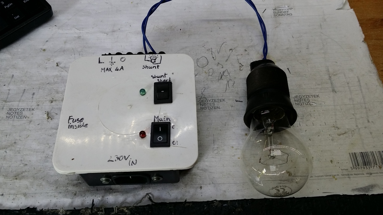

(#) daneg86 válasza elektroncso hozzászólására (») Júl 30, 2017 / 3
Hasonlót én is építettem különböző elektronika dolgok teszteléséhez, csak nálam az izzó kívül van, és ellenállásra cserélhető ( pl toroid lágyindításhoz ).
Enyémben egy öntartó relés megoldás van, hogy véletlenül se maradhasson a sönt rövidre zárva következő indításnál.
A kis dobozban még van biztosíték és hálózati zavarszűrő.
Nagyon hasznos kis kütyü
